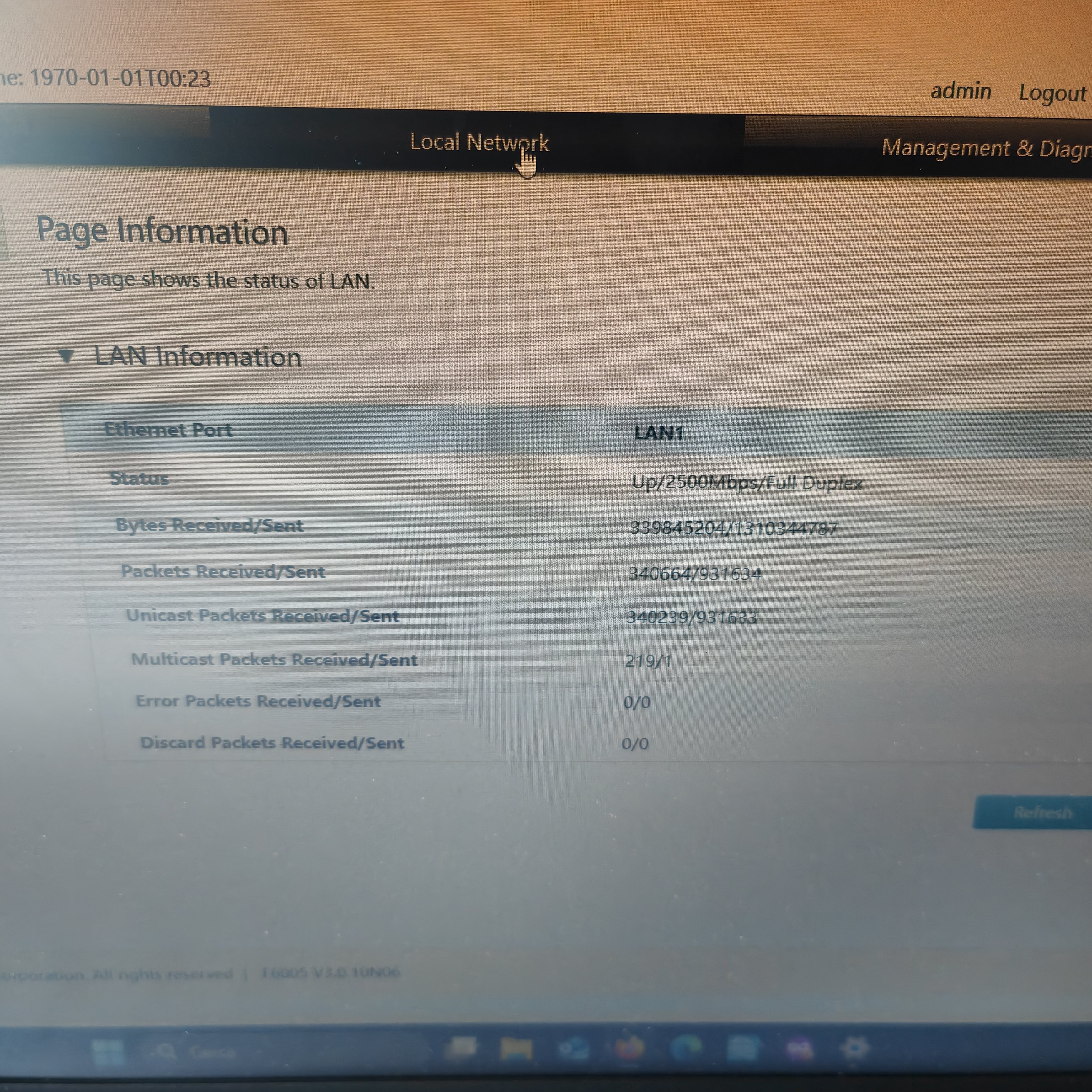

Elfo81 I cavi penso vanno bene
Che ne sai se magari sono rovinati internamente?
Che ne sai se non sono intrecciati e quindi c'è un aumento del cross-talk?
Quelle robacce finte, sedicenti CAT8, non le metterei nemmeno al mio più acerrimo nemico 🤣

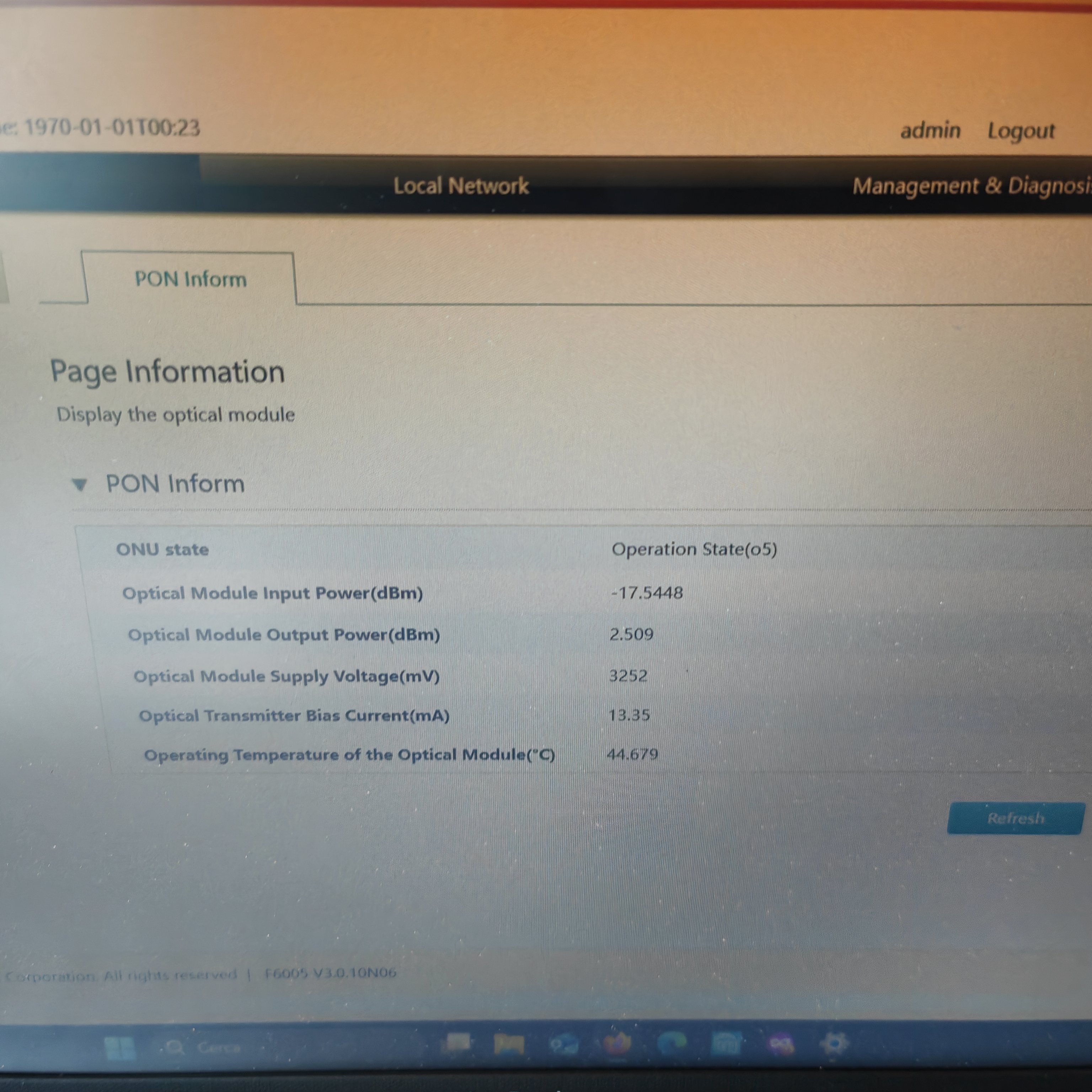

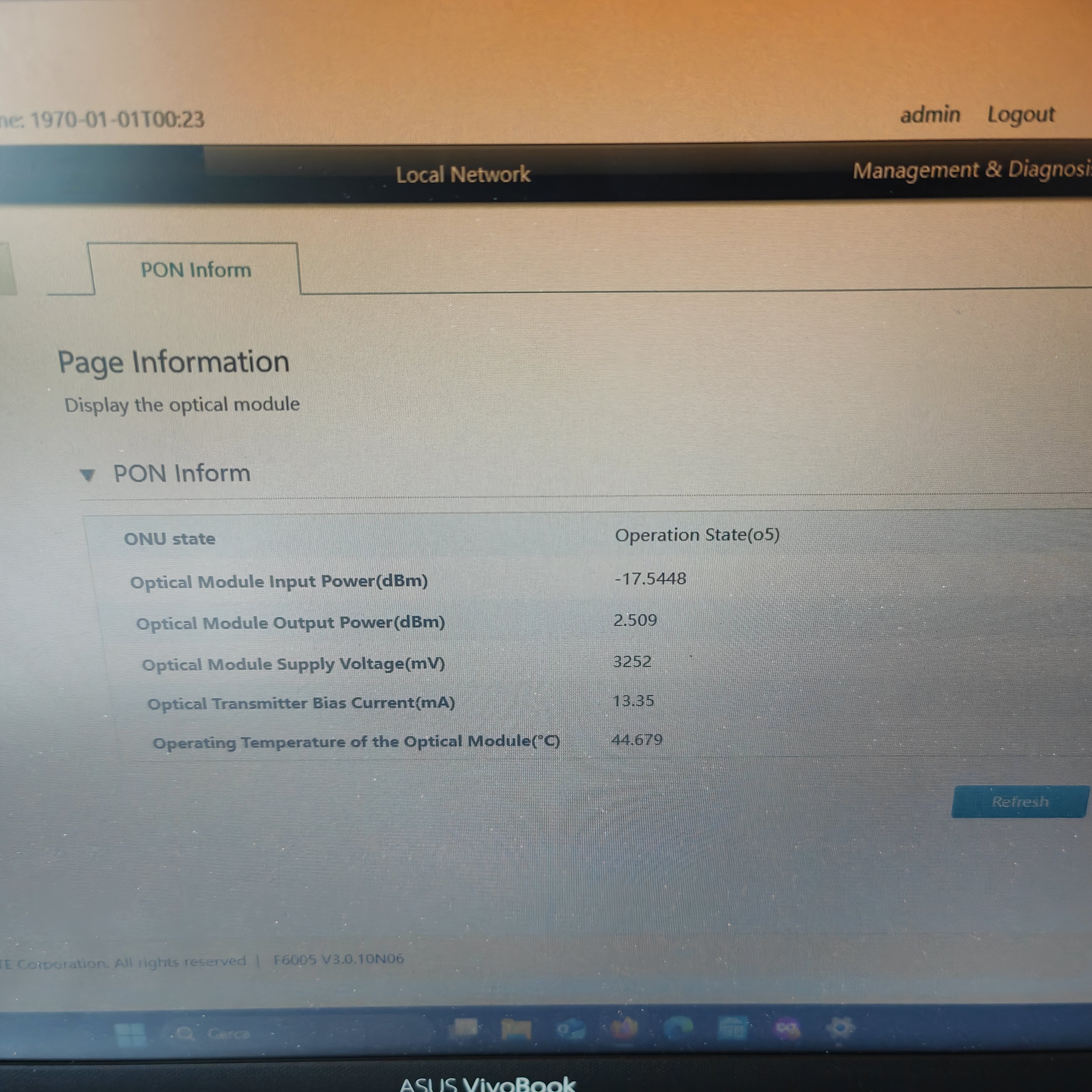

Elfo81 se mi confermi parametri ok,
Si, segnale ottico perfetto.
Elfo81 potrebbe essere qualcosa sul router
Probabilmente si, ma come detto pezzo per pezzo provvederei a sostituire anche i cavi con qualcosa di decente.

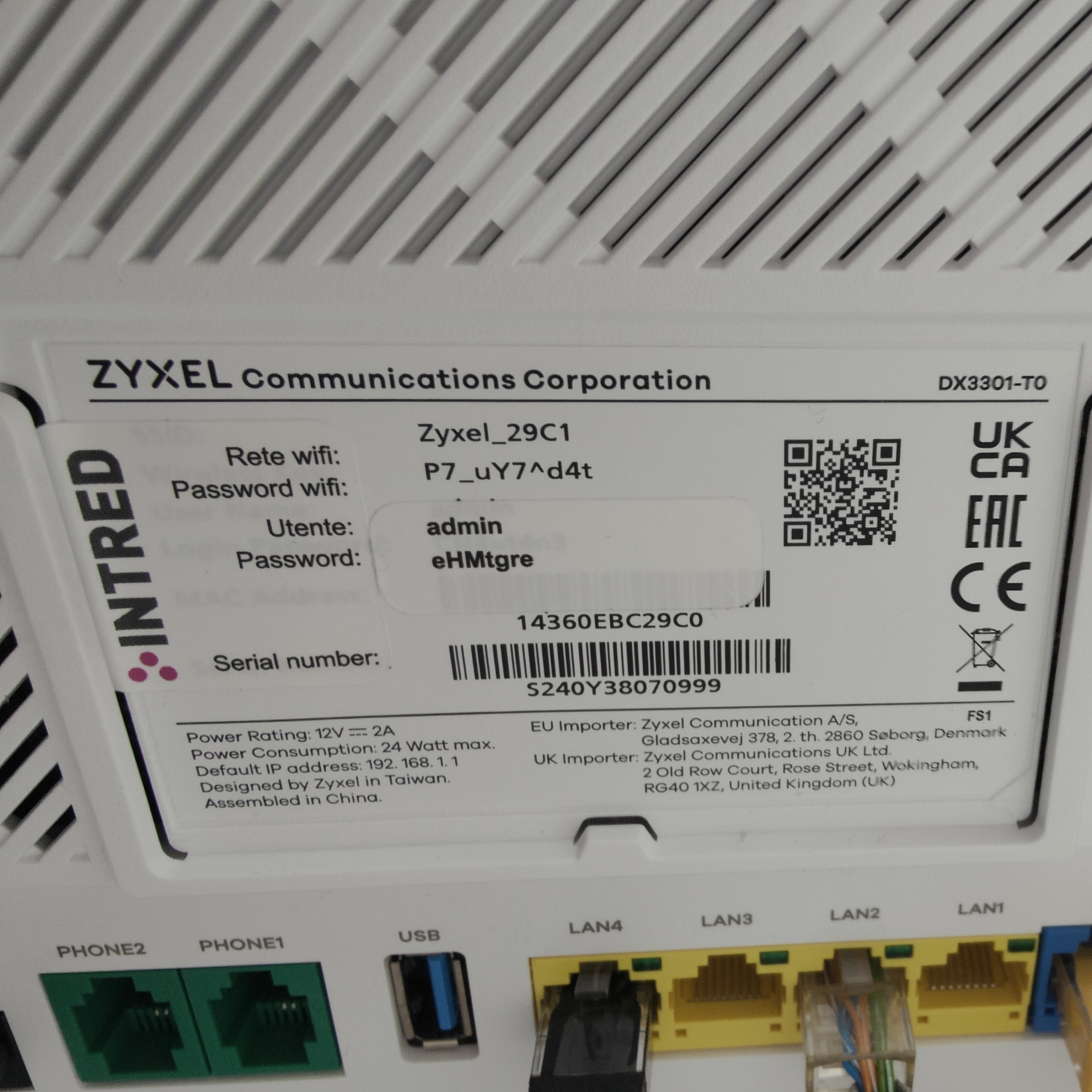

Elfo81 a proposito è un buon router?
Non conosco ma c'è sicuramente di molto meglio guardando le specifiche.
