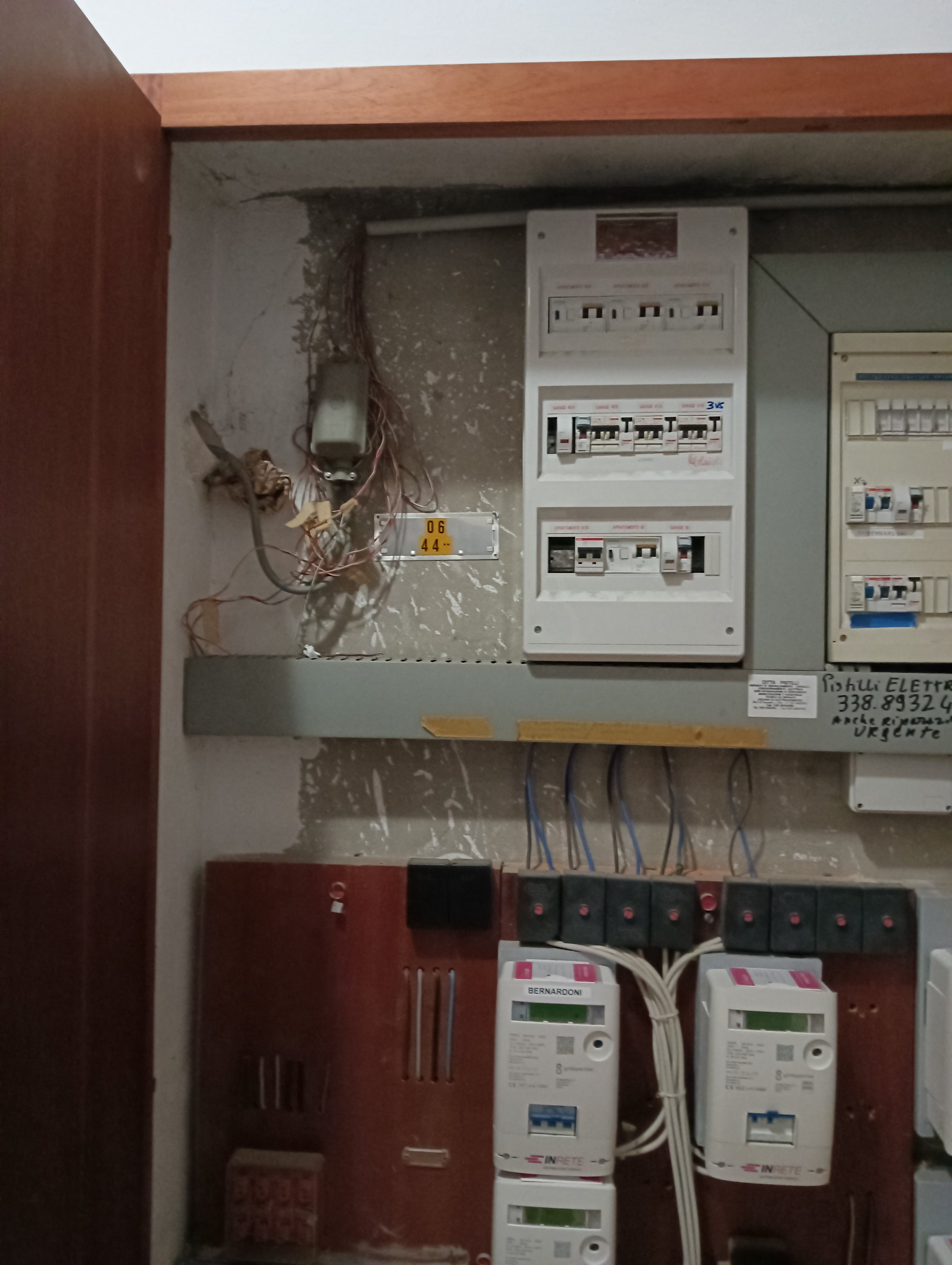

pgxx alanb in qualche vano tecnico del condominio dev'esserci la morsettiera a cui fa capo il tuo doppino. Puoi fotografarla e postare qui l'immagine? Se al suo fianco c'é il PTE di FiberCop, la cosa si sistema con poco. Diversamente no...
alanb pgxx Questa è la morsettiera, del PTE non c'è traccia, spero solo non si dimenticano di collegarci per colpa del cambio nominativo via
MicheleBandinu alanb nel DB piazza falcone 16 è censito ma non coperto come corretto che sia visto che non c'è la PTA . Al momento non vedo pianificazione ma vedo la generazione della pre risorsa che è già un buon segno.
