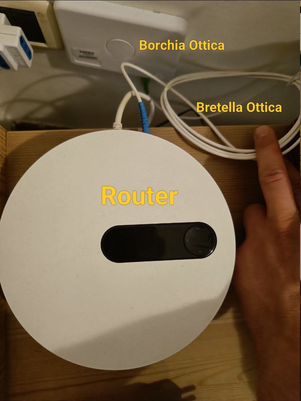

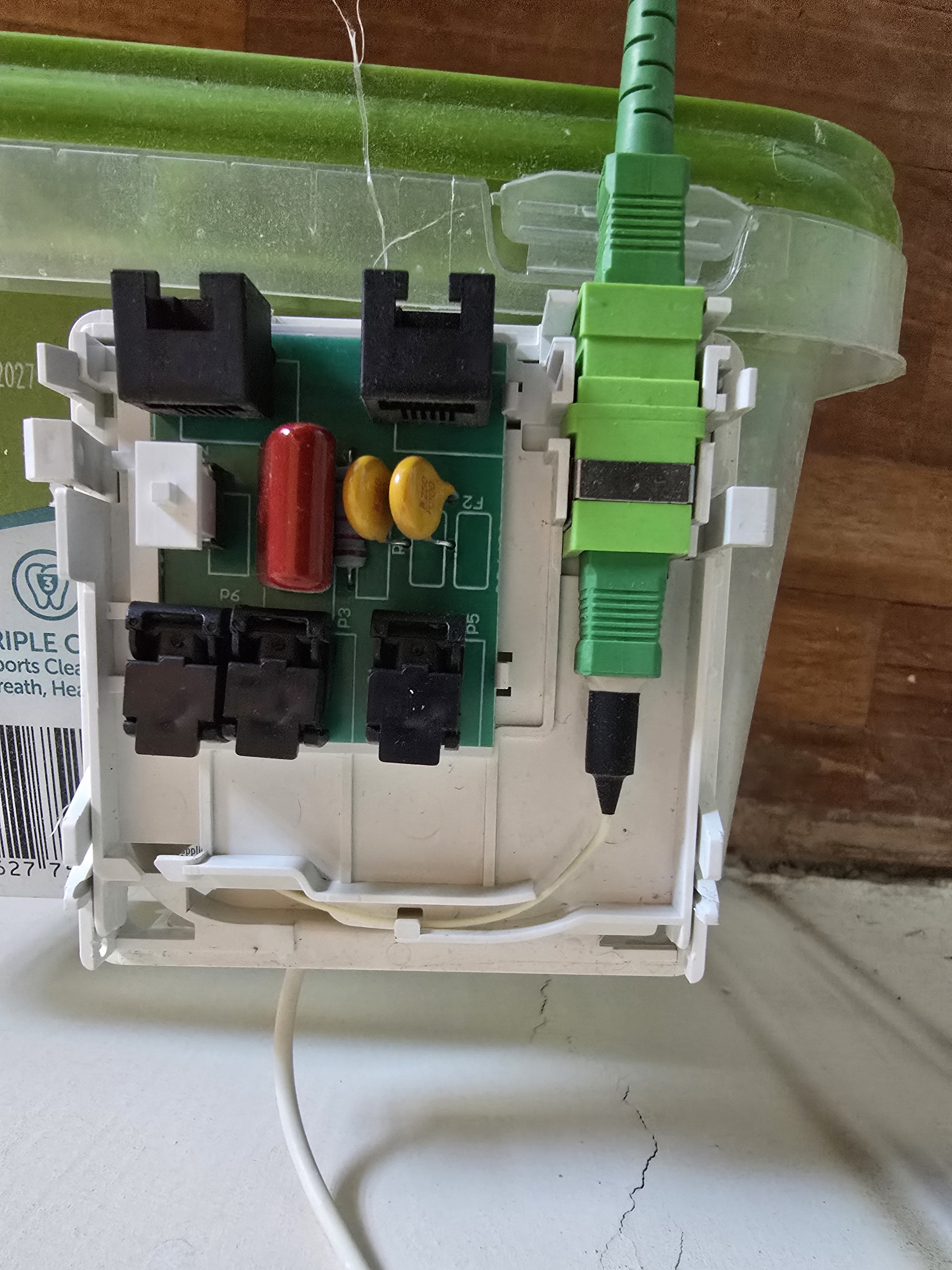

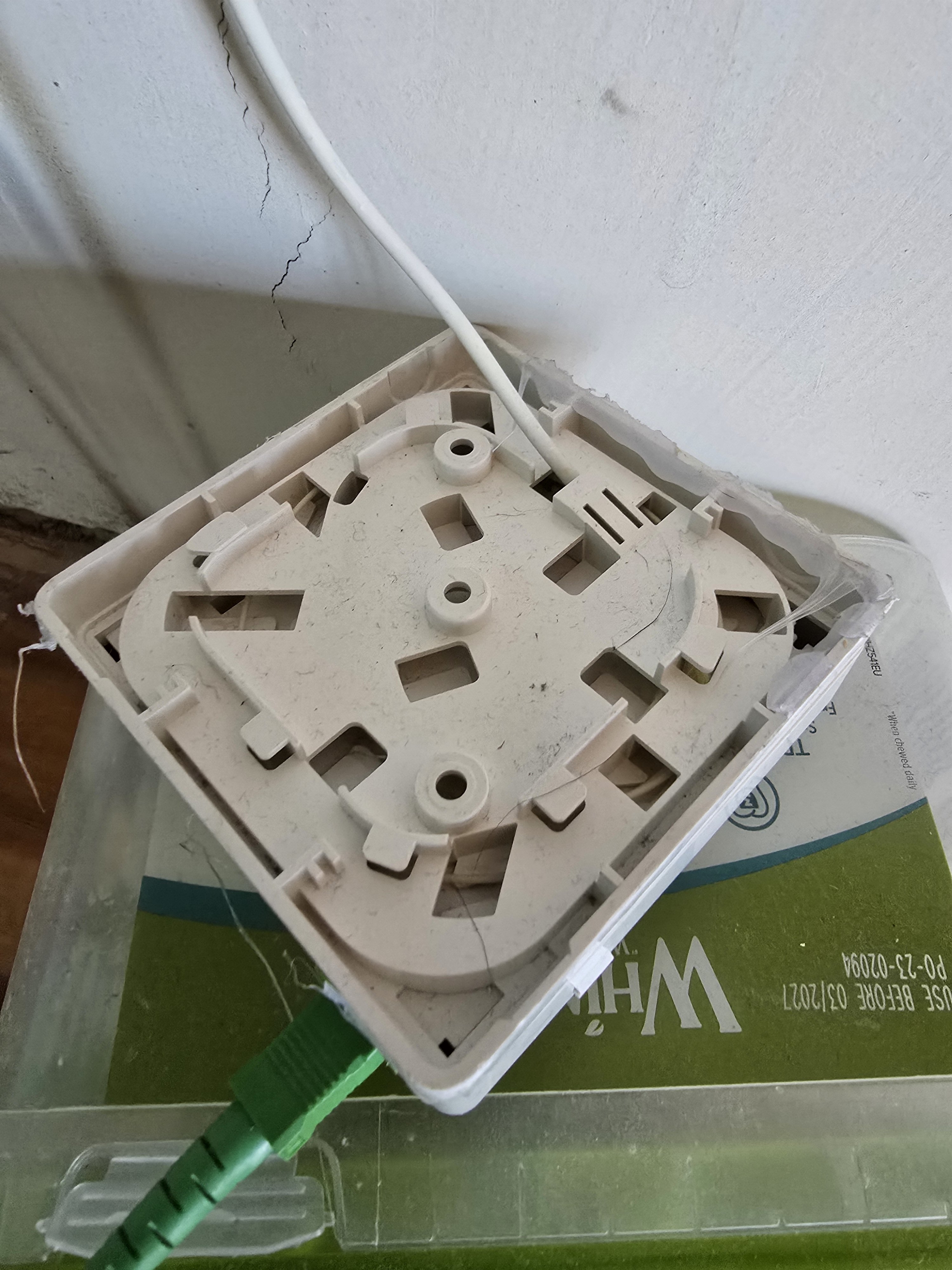

Andreacaffeine Quindi secondo te meglio giuntare etc che mettere semplicemente la scatoletta come sta in una 503 e prendere la prolunga che dicevamo sopra per spostare il modem ?
Per fare un lavoro pulito, ammesso che l'elettricista abbia gli strumenti adatti per lavorare sulla fibra, ti basterebbe prendere i metri necessari (con un po' di scorta) di mono-fibra da interno (quello a normativa Fibercop) ed una borchia EasyLink.
L'elettricista non dovrà fare altro che tagliare il mono-fibra in entrata a casa, giuntarlo con quello nuovo (che ha già fatto passare nei corrugati) e poi giuntare il mono-fibra con un pigtail con connettore oppure fare un connettore a freddo da inserire nell'incasso della borchia.
Roba che si fa con nulla e la EasyLink si monta in 0,5secondi (facilissima).

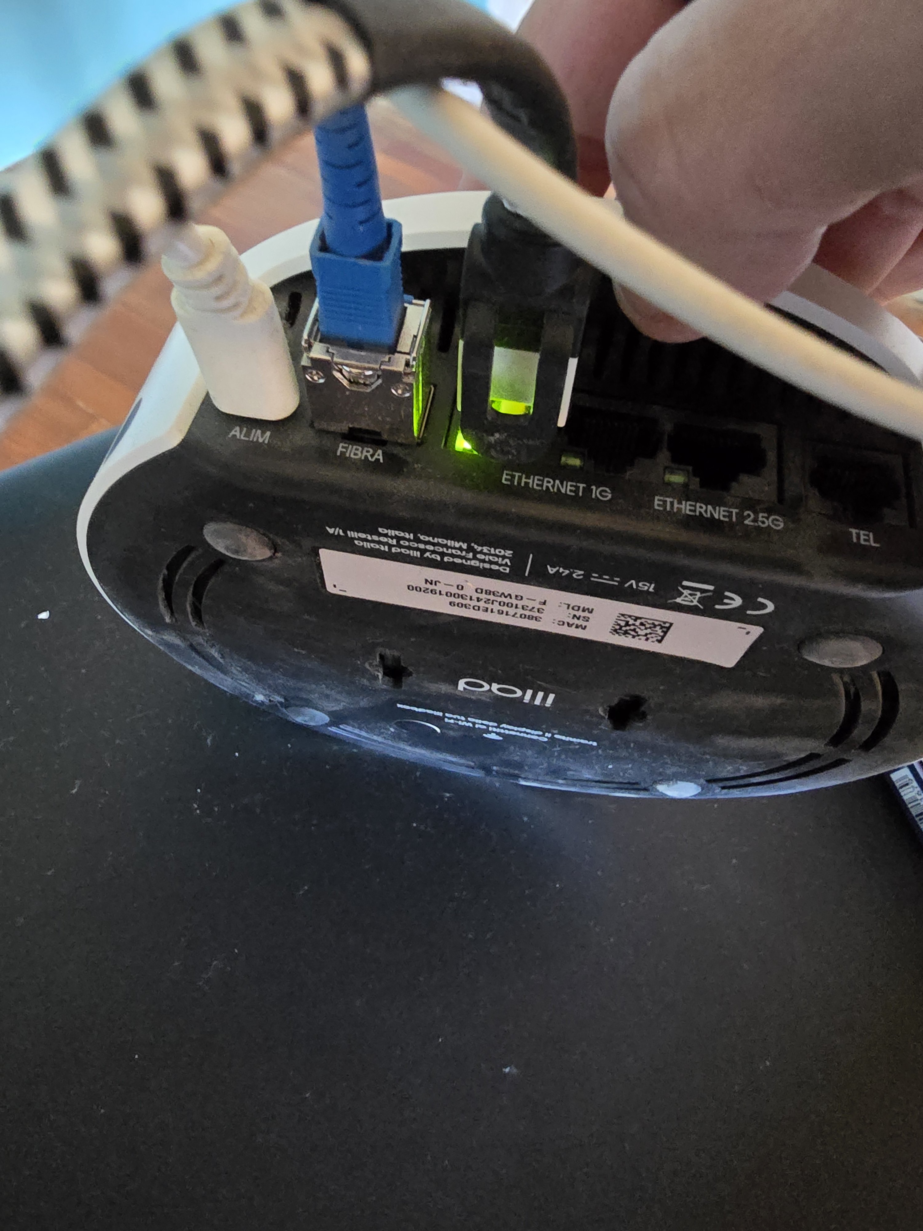

Altrimenti prendi un patch-cord SC/APC -- SC/UPC della lunghezza che ti serve e lo tiri fino a dove vuoi, stando attento a non strattonarlo eccessivamente altrimenti si rompe ed alla dimensione del corrugato per far passare i connettori.
Però qui sorge un limite: se un domani cambiassi operatore dovresti ripassare un nuovo patch-cord ottico perché ti servirebbe SC/APC da entrambe i lati (Iliad in EPON è l'unica che usa SC/UPC dal lato del router).
