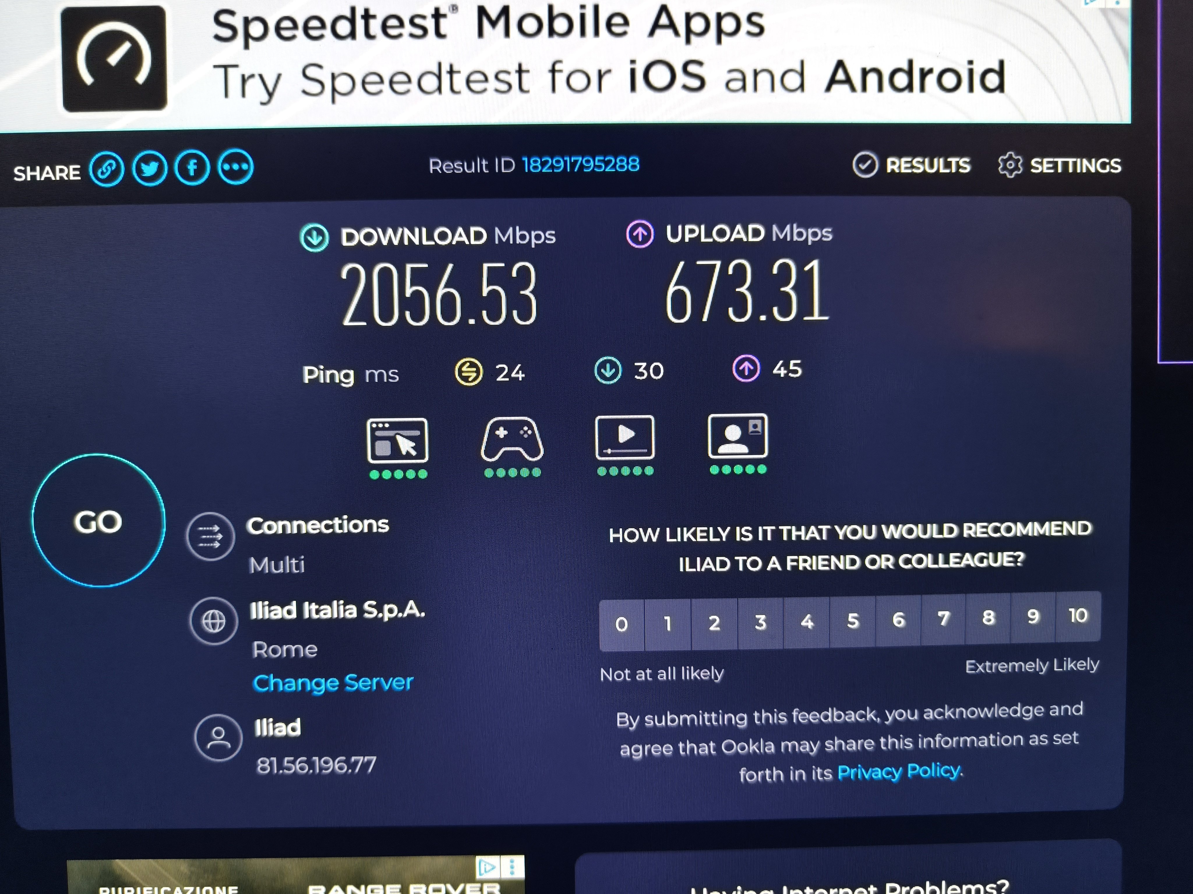

L'unico caso in cui potrebbero esserci malfunzionamenti di ''banda'' (roba del tipo 20Mbps in download e 700Mbps in up pieni) è quando il segnale ottico risulta essere pesantemente al di sotto della soglia di collaudo. Sempre che non si vada in LOS diretto.
Oltretutto la IB ha ONT interno, l'SFP è un semplice convertitore.

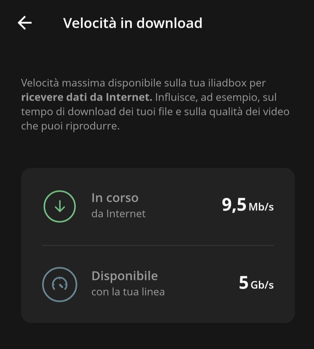

rickyjumb Ricordati sempre che in Italia i contratti residenziali sono sempre un "fino a X velocità", quindi quando Iliad (ma vale per qualsiasi altro operatore) ti dice fino a 5gbps non vuol dire che ti garantiscono quella velocità.
Nel senso che non esiste una BMG (Banda Minima Garantita) ma solo una Banda Minima Contrattuale al di sotto della quale si può recedere senza costi ma bisogna certificare il tutto tramite test Ne.Me.Sys.
Altrimenti con il primo speedtest fatto con un client scarso son tutti buoni a dire che non va.
Poi Iliad lo dice sempre che i 5Gbit sono cumulativi, cioè sfruttabili con più dispositivi collegati insieme.
Via cavo la IliadBox ha una sola porta ethernet 2,5G e via WIFI risultati massimi che si riescono a ottenere sono anche di 1,6/1,7Gbps.

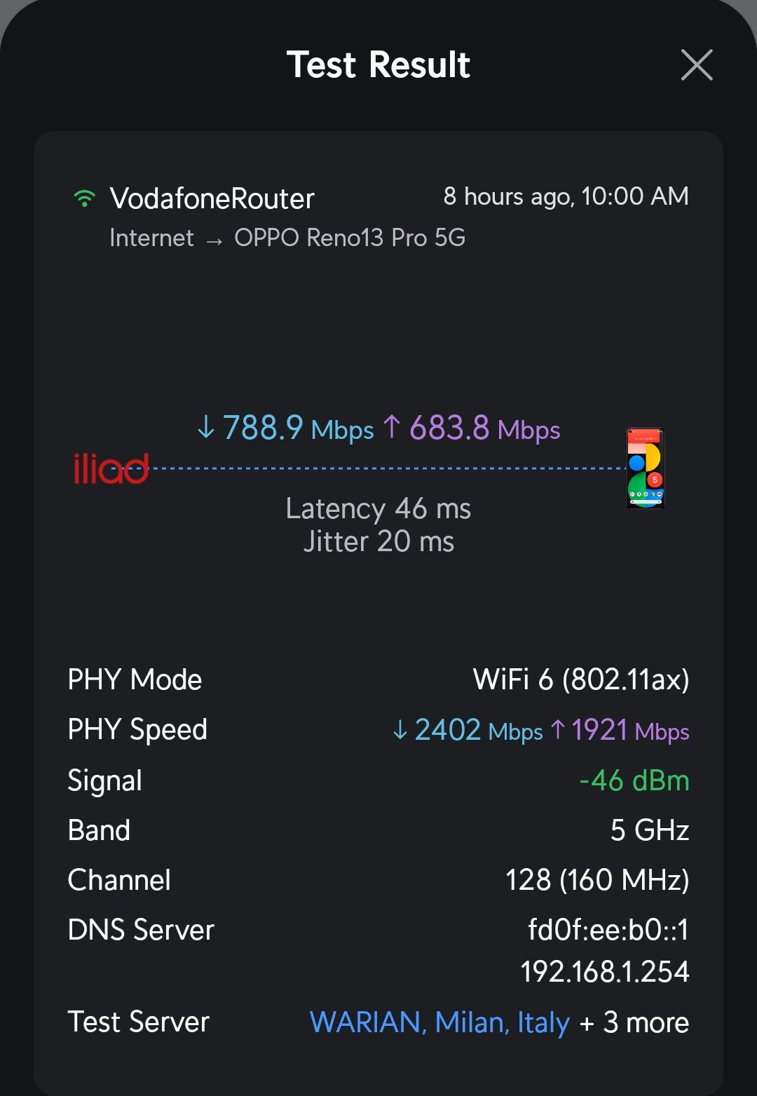

rickyjumb Io sinceramente non conosco gli iliadbox ma così ad occhio dallo screenshot mi viene da dire che il tuo ont è allineato a 2.5gbps in download e 1.9gbps in upload (se qualcuno conosce gli iliadbox correggetemi).
No, è in EPON cioè passivo Iliad.
