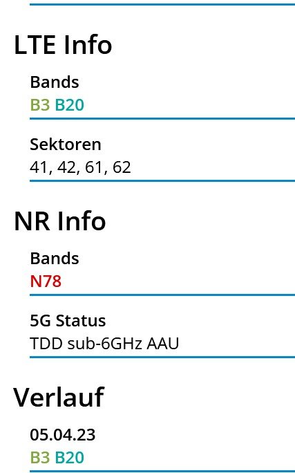

Non ho visibilità diretta al ponte radio perché c’è una collina in mezzo, però il mio vicino (in condominio) naviga intorno ai 300 Mbps (deve rifare uno speedtest per darmi un dato preciso). Lui utilizza una SIM TIM fornita da Lundax. Io, invece, con una SIM Vodafone sul telefono, anche andando in terrazzo (dove posizionerei la CPE), arrivo a malapena a 100 Mbps. Wind peggio ancora.
