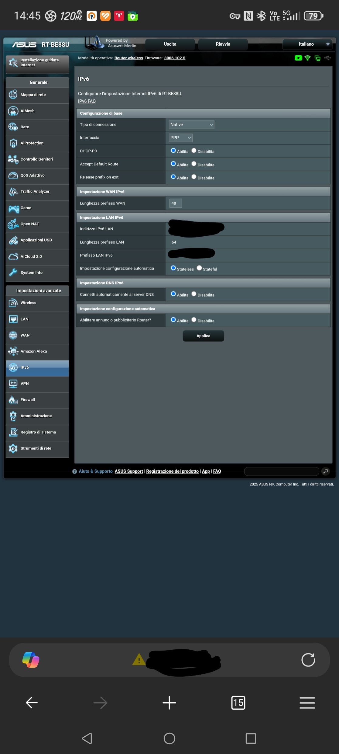

Lascio anche foto allegata con i parametri IPv6 usati fino ad ora, magari sbaglio qualche parametro di configurazione:
Ho deciso di scrivere per trovare pareri o magari capire dove avviene il problema e magari risolverlo.
