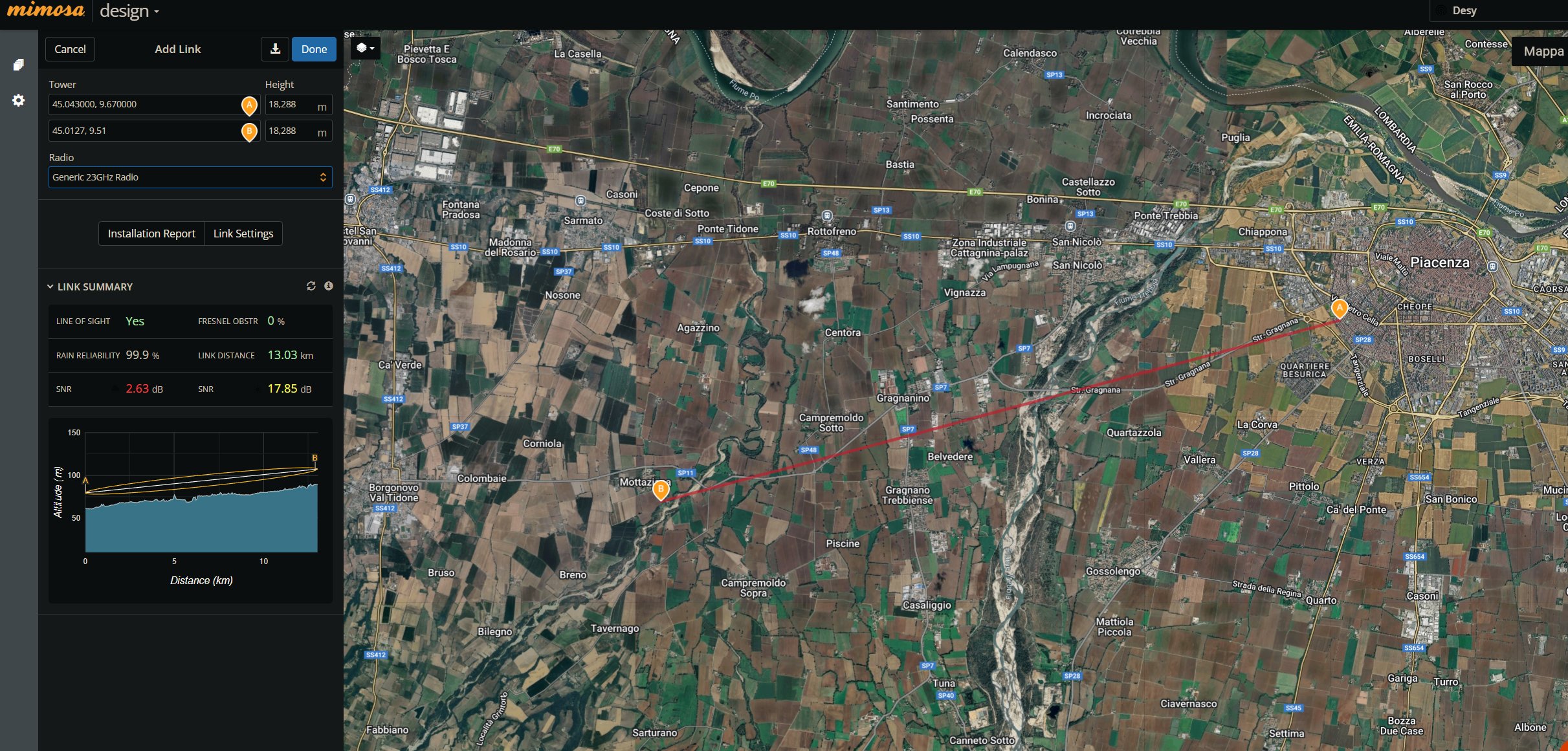

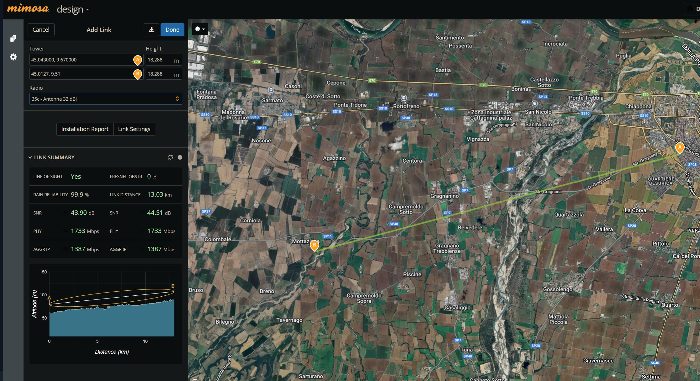

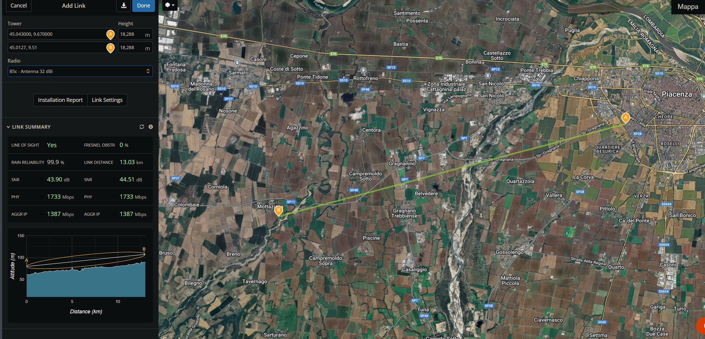

Tendenzialmente le più economiche possono assomigliare ai mattoncini per il 5G, nel senso che sono una piccola antenna settoriale con a bordo una radio ed un router (vedi Ubiquiti Nanobeam AC), più tipicamente sono delle parabole, da 30cm a 130-140cm di diametro, con radio integrata (vedi Ubiquiti Litebeam AC) oppure con radio separata (vedi le Mimosa B5c che citava SilkierLyric146 ).
