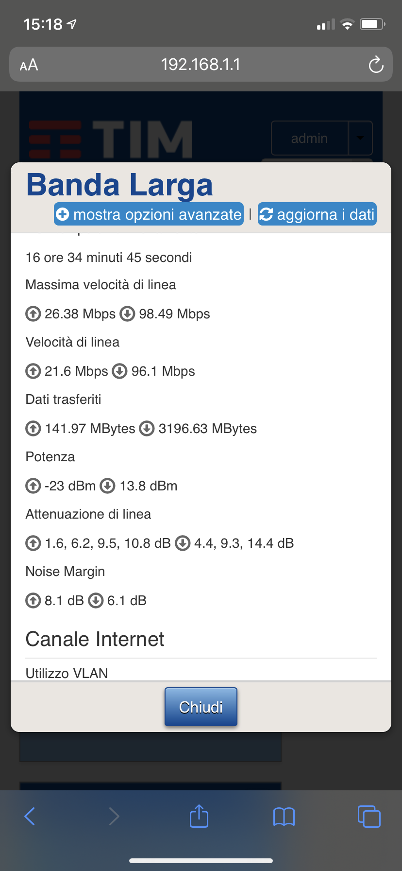

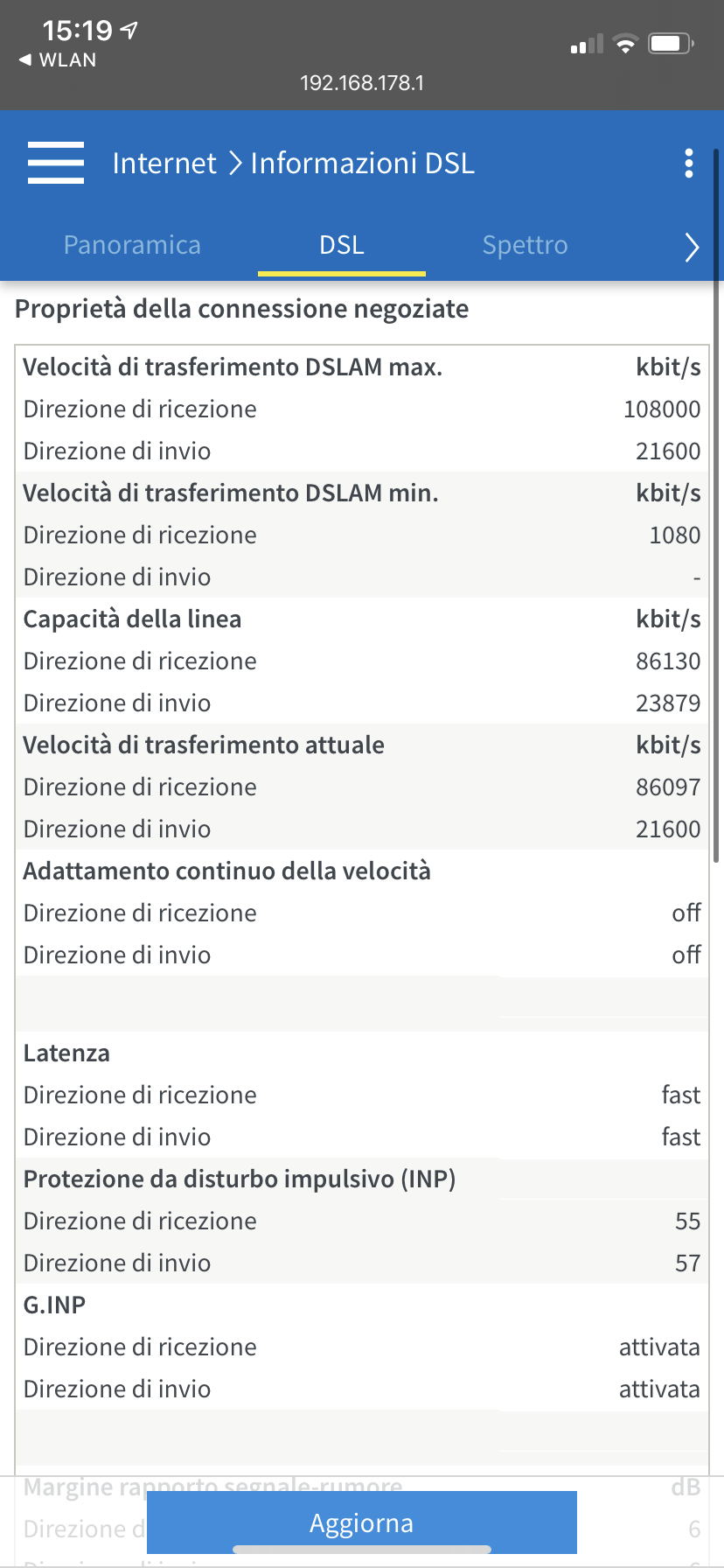

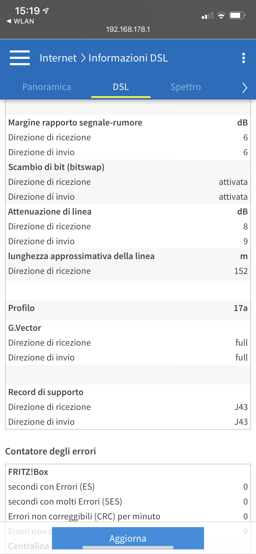

FritzBox 7590 vs Technicolor Nero
SimoneGalliani Sono due chipset diversi, è normale aspettarsi delle divergenze di comportamento
Ni, nel senso che sono modem diversi con chip diversi e possono calcolare i bit da allorcare per ogni tono in modo diverso.
edit: andrea mi ha anticipato
credevo che il fritz potesse spingere di piu' in download, rispetto al techicolor
SimoneGalliani credevo che il fritz potesse spingere di piu' in download, rispetto al techicolor
Eh no, come hanno detto altri utenti dipende dal chipset
Comunque prova ad installare la labor. Se la hai già prova ad usare la stable
Michi_d Comunque prova ad installare la labor. Se la hai già prova ad usare la stable
Non cambia, metti la spunta in utilizza driver DSL precedenti
francescofdd5 fatto guadagnato 3 mega
Michi_d la labor mi andava peggio
SimoneGalliani a me successa la stessa cosa ,con il fritz dopo che ho messo "utilizza i driver dsl precedenti" ho ripreso il vecchio upload che avevo su tim hub (che cmq è sempre più alto in confronto al fritz) pero almeno ho ripreso i 21.6 ,senza i driver dsl precedenti era sceso a 19up ma il download è rimasto identico.. (utilizzo la versione 7.13 ,,) almeno per la mia esperienza personale dico tutta la vita il fritz box ,però per dirti leggendo in vari forum c'è anche chi si è trovato molto meglio con il tim hub..Io penso che dipenda molto dalla
propria linea e dai disturbi che ha..Fai delle prove è tutto molto soggettivo secondo me.
