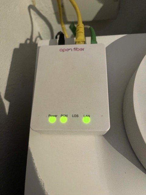

Spia PON verde fissa? (Spero di sì)
A questo punto il problema probabilmente è che i tecnici non hanno dichiarato espletata la procedura di attivazione, quindi ad Iliad non arriva la conferma che la linea è attiva e quindi nulla funziona.
TheMarsican E soprattutto si apre uno spiraglio sul motivo perchè non funzionava più all'inizio dopo essere ripassato in modalità normale e non solo ONT.
Riguardo questo credo che essendo tornato nella modalità normale la IB non riuscisse più a fare nulla perché in OpenStream gli OLT in centrale sono di OpenFiber e se non è installato un ONT listato non si autentica nulla.
Ora è tutto sistemato, GPON sale e bisogna attendere che venga dichiarata linea attiva.
