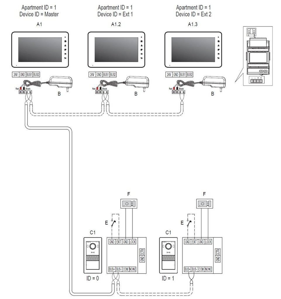

Sto valutando il Kit K42955 che ha un primo monitor interno con integrato le funzioni wifi + due monitor aggiuntivi K42932.
Sapete se l'alimentatore da barra din è sufficiente per alimentare i 4 dispositivi? I monitor vengono forniti di alimentatore separato e mi viene il dubbio che quello da barra din a 1A non sia sufficiente per tutti (Vimar non sembra fornire un alimentatore più potente).
Oltre a questo, guardando il seguente schema:
sembra che il posto esterno riceva alimentazione dal bus ma che per ogni monitor debba aggiungere l'alimentazione separata. C'è qualcuno che può chiarirmi la situazione, per favore?
Sul mio sistema attuale sembra che il posto esterno e i monitor siano collegati attraverso le due uscite dell'alimentatore; è possibile?
