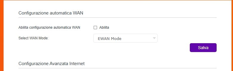

Forse ho trovato il mistero arcano del problema
Tirando via la spunta su quell Abilita con il nuovo firmware ( non so se sul vecchio è presente questa funzione , se hai quella vecchia prova a verificare ) ti da l opzione EWAN MODE e PON MODE , il bello è che a livello di guida Wind dice di lasciare tutto il automatico .. Mi sa che piu che software acerbo sono le impostazioni che hanno caricato sopra loro che sono palesemente fallate ... Unico peccato è che domani dovrebbe arrivare il terzo modem cambiato in assistenza per questo motivo ( si hai capito bene 2 modem cambiati per un problema di Voip per un impostazione errata ... ) e nemmeno loro capivano il perchè .. Tecnicamente da quello che mi diceva il tecnico faceva la richiesta per spedirmi un modem di pare caratteristice ma non della stessa marca , tecnicamente dovrebbe arrivarmi il Zyxel 5601-T0 o uno sempre della Tplink vedremo .,...
