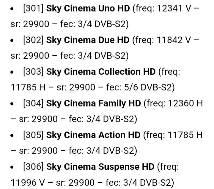

E si può come si fa col digitale la ricerca manuale che quindi poi si può scegliere la posizione di ogni canale una volta che è sintonizzato?
Cioè ad esempio magari con questi dati qui
O comunque con Sky non c'è magari proprio neanche una sintonizzazione come per il digitale terrestre?
