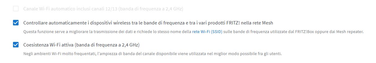

Vi chiedo un aiuto ,per poter risolvere un mio problema alquanto fastidioso senza dover ricorrere all'intervento del tecnoco sky (70 euro) pure essendo abbonato da oltre 10 anni.
Soprattutto di sera ho continue disconnessioni dei 2 decoder mini più distanti dal platinum (ho un booster in mezzo).
Vi dico subito che non posso effettuare collegamenti via cavo dei decoder alla rete ne utilizzare power line .
Al momento ho impostato rispettivamente i canali delle reti 2 e 5 ghz sul 9 e 64.
La cosa che ho notato è che durante le disconnessioni spesso i decoder perdono la connessione remota alla rete wifi di casa quella del Fritz
Naturalmente ho provato a resettare (togliere alimentazione ) sia al Fritz che hai decoder ma il problema rimane.
Non vorrei che il problema sia il Fritz.
Inoltre vi chiedo se è corretto avere queste due impostazioni attivate.
