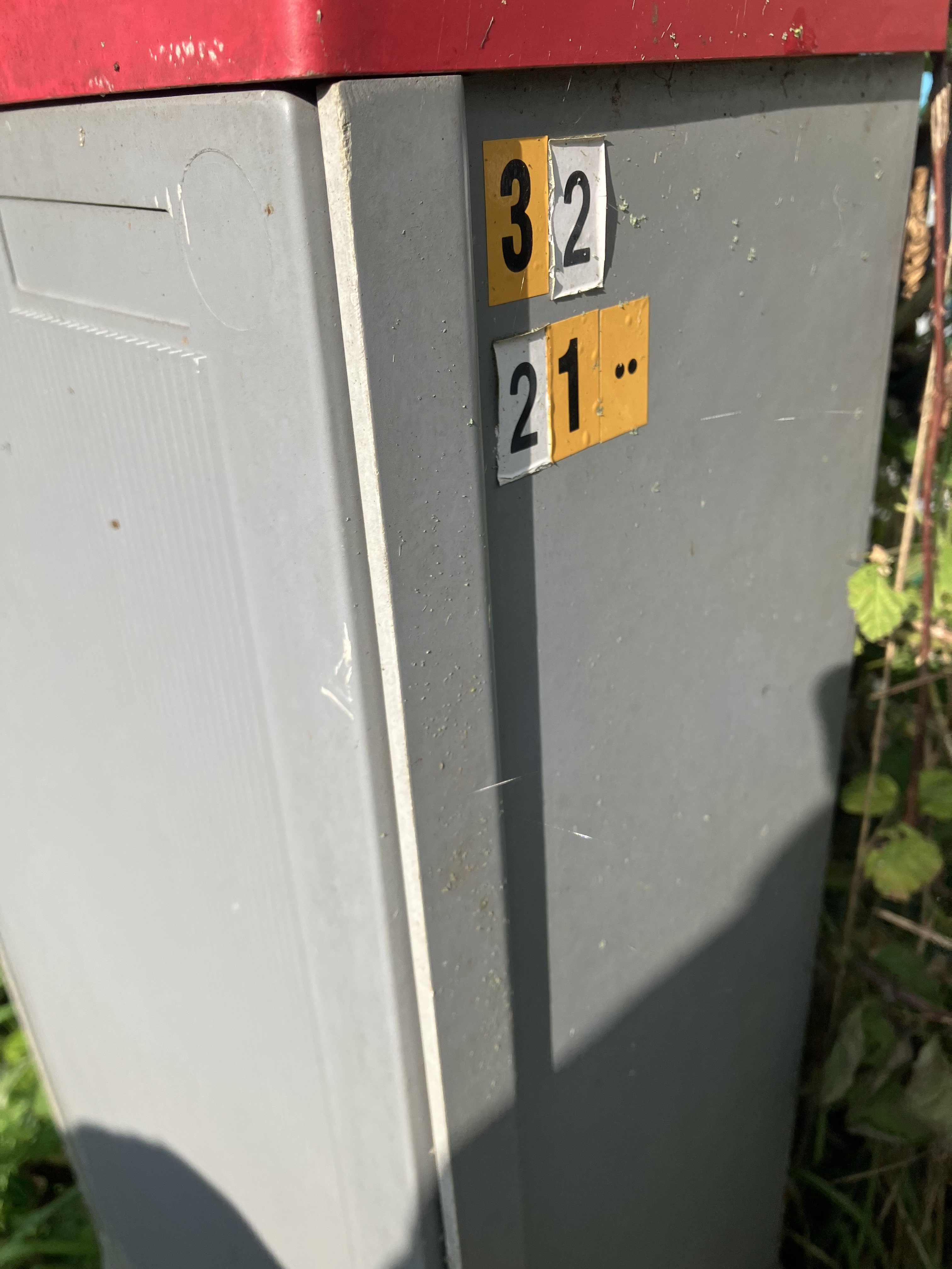

dromirr Questo è l’armadio a circa 20 mt dalla mia abitazione .
Se fosse quello dove sei collegato con il rame allora è giusto che tu non abbia FTTH, c'è solo la parte rame dentro.
Non c'è il distributore ottico.
dromirr Al momento ho una fibra/rame davvero scarsa nonostante la vicinanza dell’armadio .
Oddio, l'ARL con ONUcab per erogazione FTTC si trova a quasi 500 metri di distanza (magari i cavi fanno pure un giro più lungo), già molto considerevole.
Tanto vale che anche con profilo 200M non vedresti particolari differenze di velocità rispetto al profilo 100M.
