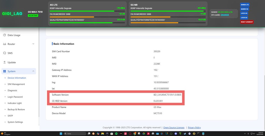

riporto un pò di screen con le varie modalità di impostazione antenna

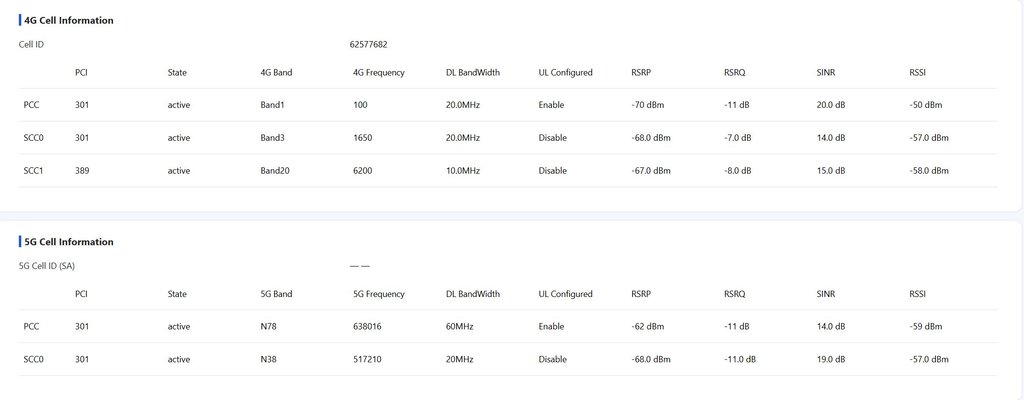

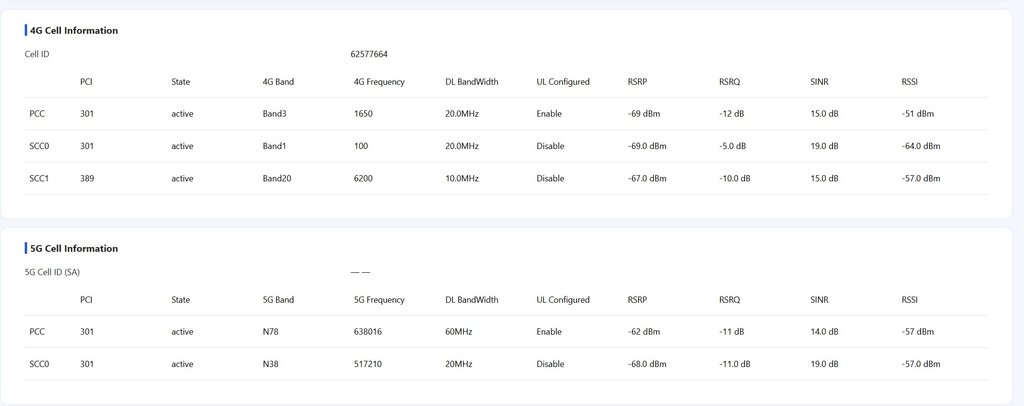

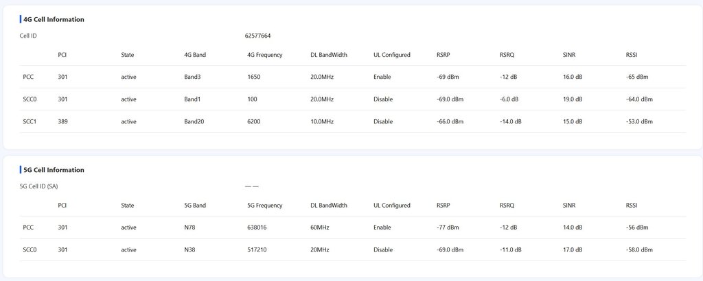

FARE RIFERIMENTO ALLA BTS CON 5G ATTIVO SU BANDA N78
DISTANTE 1,10KM (ERICSOON PRESUMO)
ENB ID: 244444 (LTE ITALY)
VISTA LIBERA SU VIGNETI (VALPOLICELLA😍)
USO SIM ALPSIM (WINDTRE)
TENERE IN CONSIDERAZIONE CHE QUESTI VALORI SONO REGISTRATI
ALLE ORE 22.30 UN Pò CONGESTIONATO DI SOLITO.
LA B7 NON VIENE AGGREGATA IN QUESTO MOMENTO "DEEP\SLEEP" ANCHE CON N38 DISATTIVATA.
COMBINAZIONE MIGLIORE PER PRESTAZIONI B1\B3\B7\B20 E N78
COMBINAZIONE ORA ATTUALE B1\B3\B20 - N38 E N78

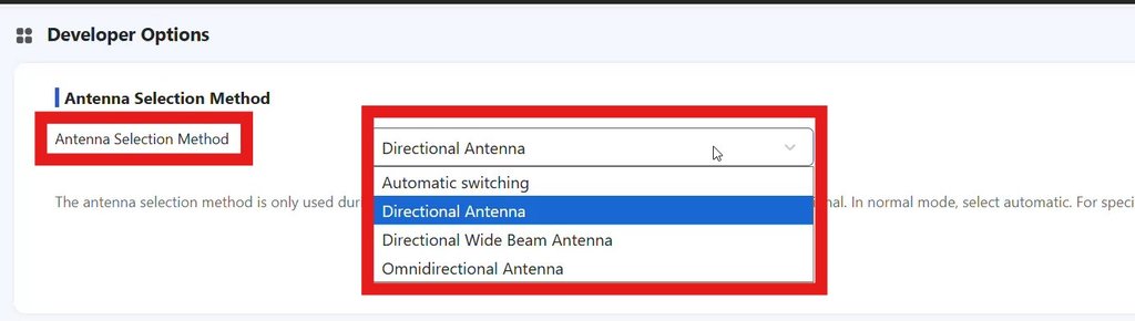

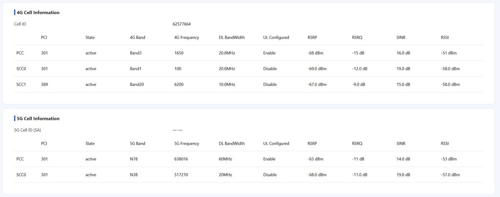

MODALITA' IMPOSTAZIONI ANTENNA
MODALITA' ANTENNA AUTOMATICA
MODALITA' ANTENNA DIREZIONATA (CONO DI APERTURA PIU' PICCOLO PER DISTANZA\MAGGIORE BTS E\O MIGLIORARE IL VALORE RSRQ (RUMORE)
MODALITA' DIRECTIONAL WIDE BEAM ANTENNA (FASCIO LARGO)
MODALITA' OMNIDIRECTIONAL ANTENNA (NON PRENDE A 360, MA CON UN ANGOLO MAGGIORE A 110GRADI)

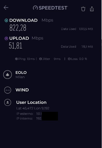

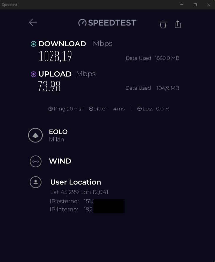

SPEEDTEST
SOLO CON ROUTER ESTERNO ZYXEL NR7302 E ORA CON ZTE MC7510
RECORD CON ZYXEL AD AGOSTO.

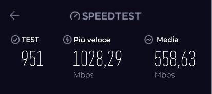

SPEEDTEST TOTALI CON MAX E VALORE MEDIO

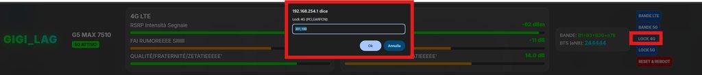

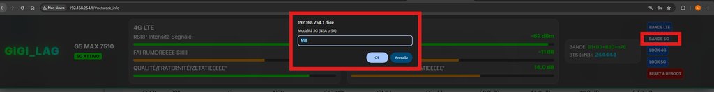

ALLEGO ANTEPRIMA JAVASCRIPT IN COSTRUZIONE BASE DI PARTENZA SCRIPT DI 5G BENCHMARK
LOCK 5G OVVIAMENTE NON FUNZIONA, FINCHE' è 4G CORE

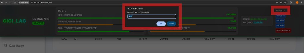

Sto capendo come evitare il LOG-OUT nel CAMBIO BANDA anche senza JAVASCRIPT
Ovviamente lo Javascript appena sarà pronto e scritto in maniera seria ve lo condividerò
