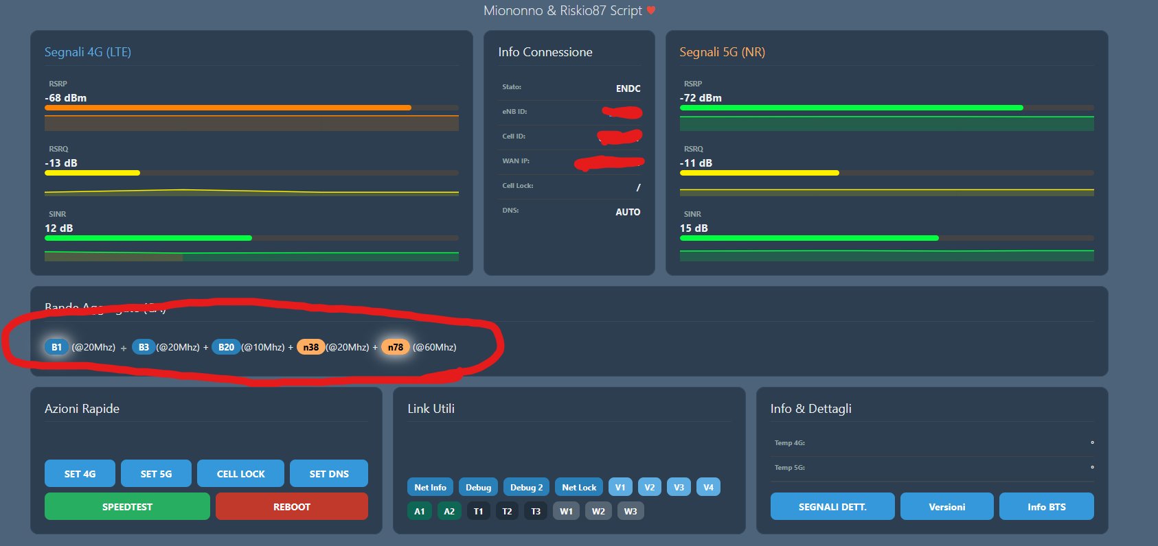

Sono tutte uguali, tranne una che ho, in quanto un giorno mi ha preso la banda N38, ovvero N78+N38... pensavo che era un bug invece no... l'altra che possiedo Huawei H352-381 non prende la N38, ovvero non fa la doppia aggregazione (ho investigato tramite API e non lo fa , è proprio castrata).
Dato che l'hack fa vedere le bande aggregare ed 5g in modo diverso dall'altra antenna.
Dato che io lo usavo sempre (su decine di antenne (di questo modello) che ho montato e cambiato), si vedeva sempre allo stesso modo ed ho sempre ritenuto buffo
che in questa in particolare no... (non so se mi spiego)... E questa mi era stata data da Wind3...
Non so se ho una fortuna sfacciata o c'è ne sono altre...
Per farvi capire come in tutte le antenne si comportava l'hack potete guardare il video di "MioNonno" link: https://www.youtube.com/watch?v=2OQTMi5dcYc
Mentre la foto che ho allegato è come lo fa vedere a me, e già si nota la grossa differenza.

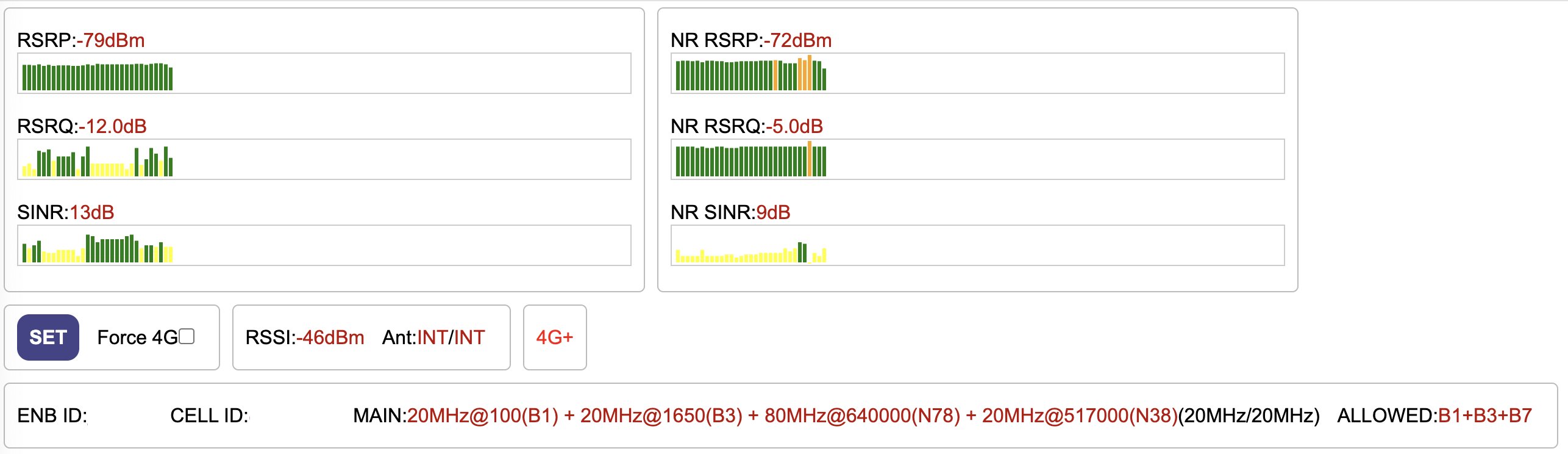

Oggi ho montato l'antenna correttamente sul tetto e i valori sono:
4G:
RSRP:-75dBm
RSRQ: tra -5.0 ed -10.0dB
SINR: 15dB
5G:
NR RSRP:-65dBm
NR SINR:9dB
Speedtest:
Down: tra i 300 ed 500 (470 / 490) - sono un pò deluso
UP: Tra 100 e 115 max.
Ping: 24 / 28 ma più 24 fisso
Il punto è che a me interessa tantissimo l'UPLOAD il DOW, al contrario di molti, meno. Per ora la fibra me la scordo e quindi devo arrangiarmi.
Ora... dato che per ottenere questi valori di Speedtest ho dovuto mettere le bande, 1+3+7 ed aggrega solo le 1+3 (la 7 non me la prende) mi chiedo...
con una ZTE MC889 PRO o ZTE G5 Max che stavate discutendo c'è possibilità di migliorare il mio UPLOAD ?
con tutte le altre antenne sempre firmware Wind3 (W3), come upload ottengo massimo 60 mb/s circa... solo con questa in particolare riesco ad ottenere questi valori, oltre al fatto che prende la N38 !!! Le altre nessuna (in combo intendo)
