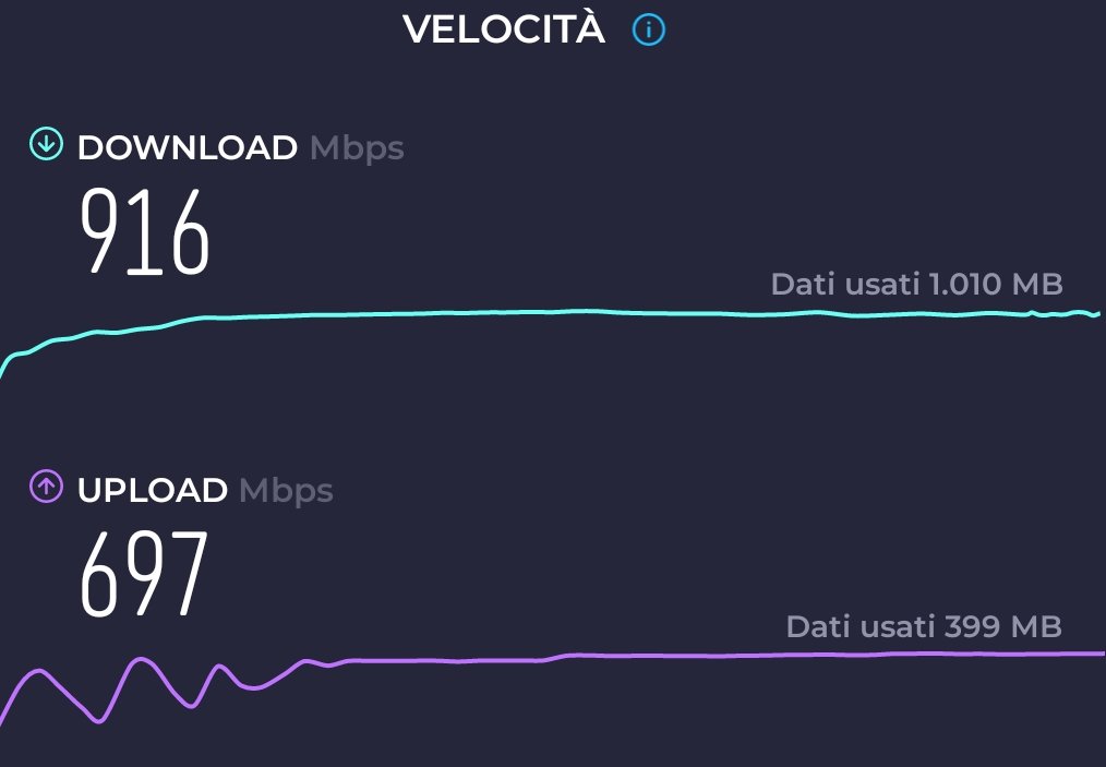

TheMarsican carmine_piccolo la soluzione sarebbe passare a quel punto dalle canalone elettriche con la lan e ci arrivo. Questa non è male come idea. carmine_piccolo Perche ho provato in wifi, anche wifi 7 e non ha mai superato i 600mb anche a un metro di distanza. (Ho disconnesso extender che lo castra alla 80mhz) Considera che questo è quello che faccio con IB6 ed un OnePlus Nord2 5G (WiFi 6, 2x2 ma supporta solo fino a 80Mhz sulla 5Ghz): (Speedtest fatto a 50cm dalla IliadBox6) Premi per mostrare Premi per nascondere carmine_piccolo Ma il modem iliad equivale allo zyxel? Lato radio siamo pressoché lì, poi ci sono molte altre differenze. Quello che mi chiedo ora è: ma ti è realmente così necessario riuscire a spingere oltre 1Gbps in WiFi oppure no? Tanto che non riesci a deciderti?
