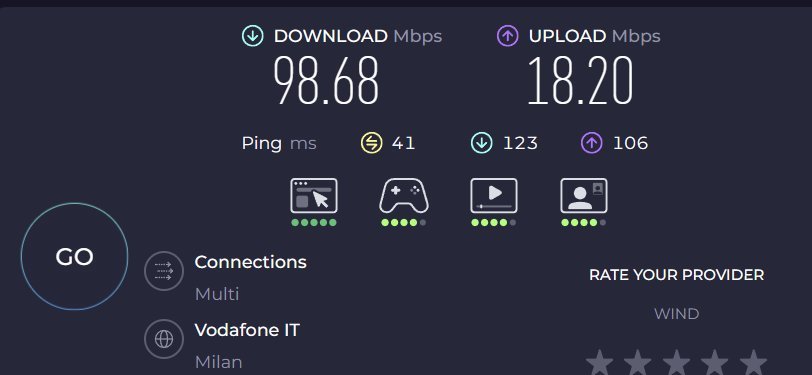

Oggi ho fatto degli speedtest in prossimità delle bts con telefono e sim ho mobile. Dove prima avevo centinaia e centinaia di mbit ho ottenuto al massimo 75. Su tutte le bts con N78 del paese.

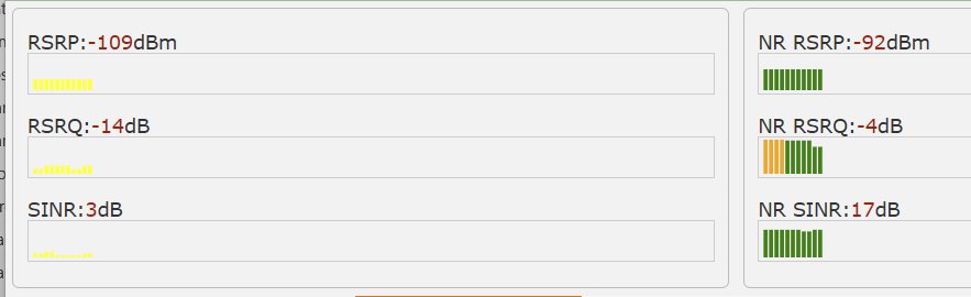

I valori di RSP, RSRQ, SINR mi sembrano gli stessi di prima, ma ora non si naviga. Youtube in buffering continuo.
