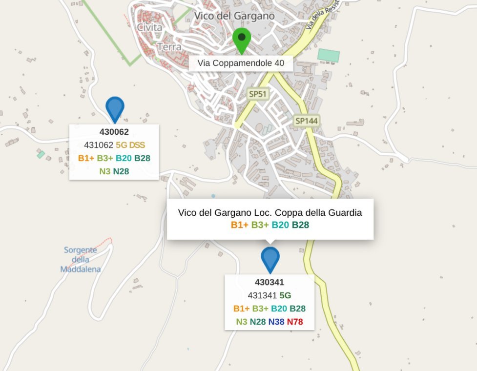

lorenzo657 Per WindTre puoi vedere queste 2 BTS (sei in area pure ZefiroNet, quindi hai spettro in più da poter sfruttare)
Ora, se vuoi avere le prestazioni massime devi puntare alla BTS con la N78 e per questo hai due alternative:
O ti prendi un modem-router da interno + antenne coassiali direttive
Oppure prendi un modem esterno, porti un cavo ethernet dentro casa e poi ci metti un router a tua scelta.
Personalmente sceglierei la seconda, se riesci prenditi un Mikrotik 5G ATL R16, lo punti a vista su quella BTS e il gioco è fatto
