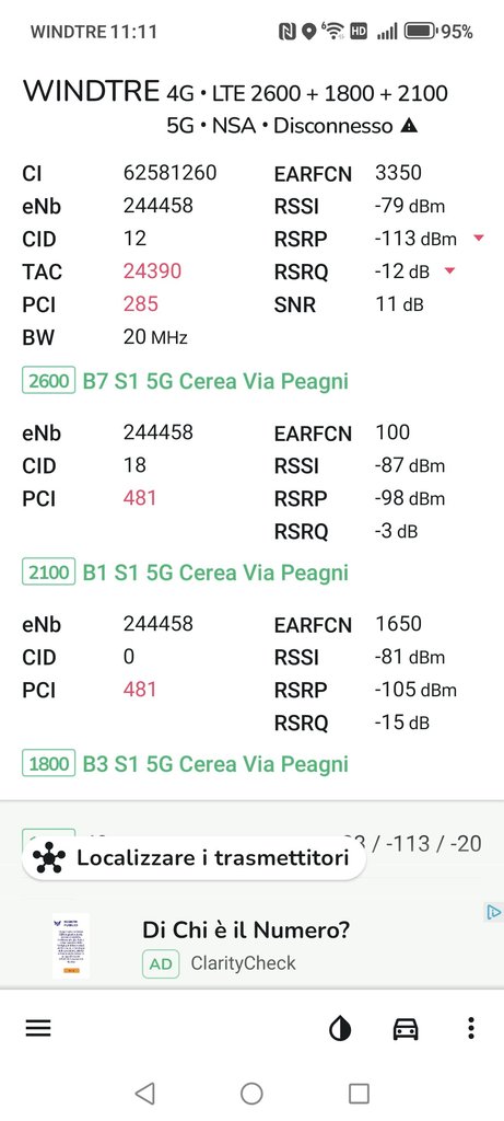

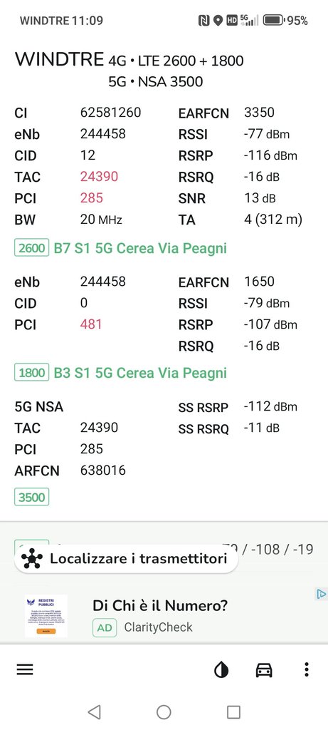

Come da titolo non riesco a risolvere questa assenza del 5G su sim alpsim, come gia' ho scritto tempo fa ho un router tp-linnk ax3000 ho chiamato servizio clienti alpsim spiegando il problema come al solito rispondono di mettere la sim dentro telefono ecc , ho spiegato loro che ho anche una sim wind3 sul telefono e che il 5G lo vede tranquillamente e non ne vogliono sapere di sostituirmi la sim, altro ieri per scrupolo mi sono fatto dare da mio nipote il suo router tenda ax 1800 e anche con questo niente non aggancia il 5G ho installato app NetMonster e questi sono i risultati sempre con la stessa bts:
Sim wind3 su telefono

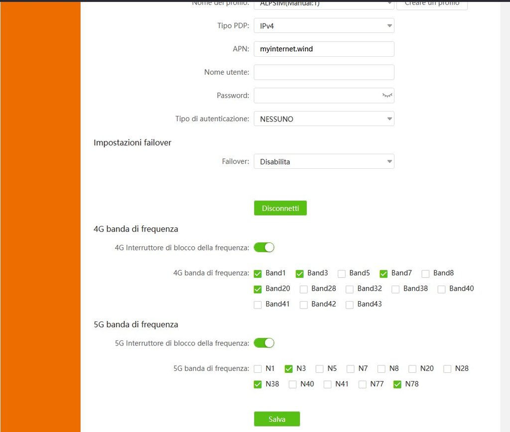

sim alpsim su router tenda
tengo a precisare che i test sono stati fatti nello stesso posto e a mezzo metro dal router, possibile per alpsim sia cosi difficile sostituire una sim? capisco che un router possa avere problemi ma 2 no! inoltre il tenda con ultimo firmware ha la selezione delle bande
