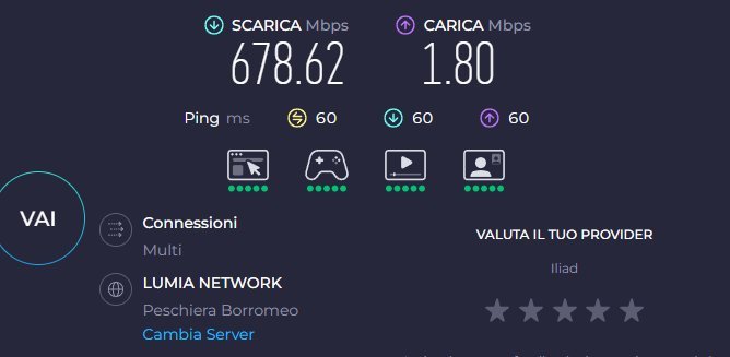

Bigsta Da circa 2 settimane sto avendo un problema molto grave, a quanto pare la FTTH di Iliad dopo le ore 21:00 scoppia completamente droppando dai 900/1000 Mbps in download e 300 in upload a piu o meno 500 in download e "2" Mbsps in upload. Il ping quadruplica passando da 20 circa agli 80/90, roba da matti. Da quel che ho capito in quell'orario specifico la banda Iliad diventa troppo satura e per ovviare a cio' tagliano la rete a un certo numero di persone. Ora il mio problema e' che non solo la connessione diventa praticamente inutile se non per scaricare file o giochi ma il ping diventa incredibilmente instabile, perdita di pacchetti che non permettono neanche il gioco in multiplayer, inoltre i 2 mbps in upload non sono sufficienti a caricare file o video. Purtroppo ho provato in tutti i modi a risolvere il problema, dal farlo sapere al gestore al provare una soluzione da parte mia, purtroppo il problema non si trova nei miei apparecchi ma e' un problema esclusivo di Iliad. Detto cio' sto infine prendendo la decisione di cambiare gestore provando a malincuore un gestore che a me non ispira per niente ma che purtroppo e' uno dei pochi che copre la mia zona (Vodafone). lascio in allegato l'immagine dell'attuale speedtest ad oggi giorno 28/09/2025.

TheMarsican Bigsta Da quel che ho capito in quell'orario specifico la banda Iliad diventa troppo satura e per ovviare a cio' tagliano la rete a un certo numero di persone. Non è Iliad che taglia banda ma è proprio la rete, per come è fatta, che non permette di andare di più quando c'è saturazione. Bigsta ma e' un problema esclusivo di Iliad. Visto il profilo 1000/300 immagino tu sia in area bianca su BUL, giusto? Bhe quello di Iliad che ha le raccolte OS che saturano è un problema abbastanza risaputo. Bigsta Detto cio' sto infine prendendo la decisione di cambiare gestore provando a malincuore un gestore che a me non ispira per niente ma che purtroppo e' uno dei pochi che copre la mia zona (Vodafone). La rete permette a tantissimi operatori di vendere servizi di connettività al cliente, non è possibile che ci sia solo Vodafone.

Lorenzo1635 Bigsta Su rete OpenFiber ci sono c.a. 200 OLO😅 Bigsta la connessione diventa praticamente inutile se non per scaricare file o giochi Nono, tranquillo. È saturo pure il downstream. Non lo vedi negli speedtest perché stai testando contro server BBR. 😶 ellegi71 confido sul fatto che risolveranno E nessuno ci dubita. Ma dobbiamo davvero vedere le raccolte arrivare a regime di saturazione prima che facciano qualcosa? Errare è umano ma perseverare è diabolico 🫥

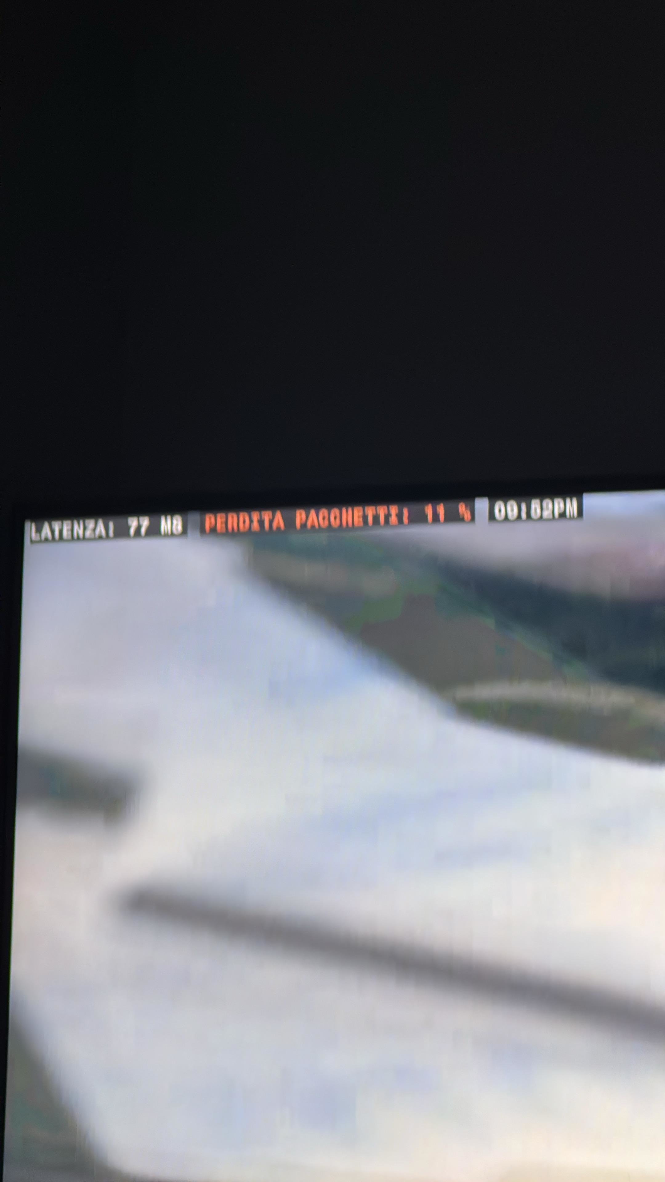

GiorgioD98 Amico, sono nella tua stessa identica situazione. Ormai giocare online è diventato impossibile Il tutto è iniziato dopo un temporale di settimana scorsa e pensavo fosse quello il problema, ma a quanto pare non lo è...

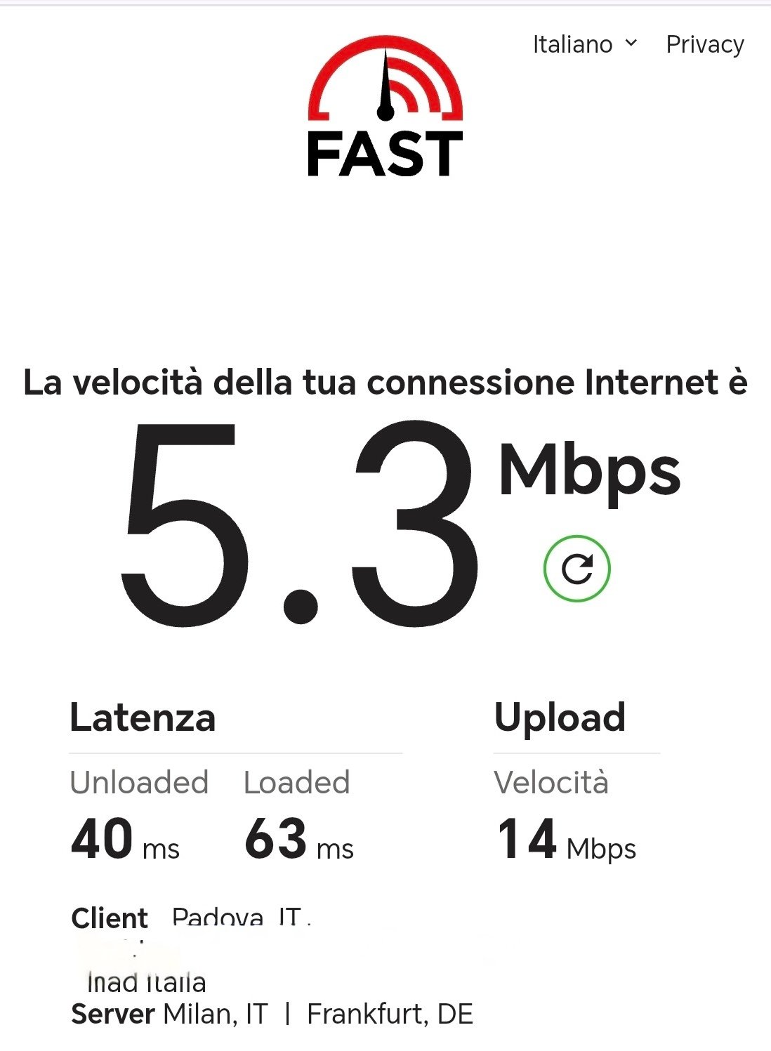

MarioCasolari Buonasera a tutti, scrivo perché è da circa un paio di settimane che riscontro direi lo stesso problema. Circa dalle 21:00 alle 22:00/30. Lo speedtest mostra che qualcosa non va. Io sono in area bianca, ma era sempre andato bene 😭
