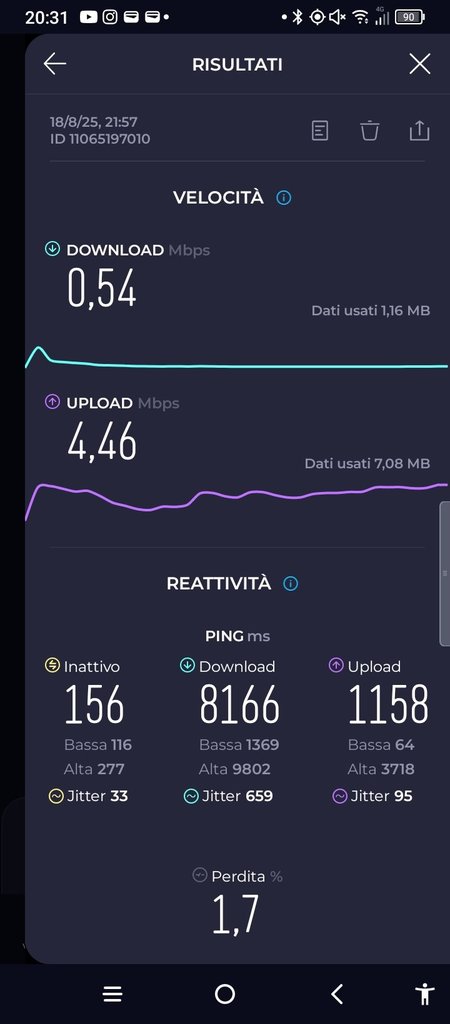

aspa222 ma 9 mi viene da pensare ci sia qualche problema.

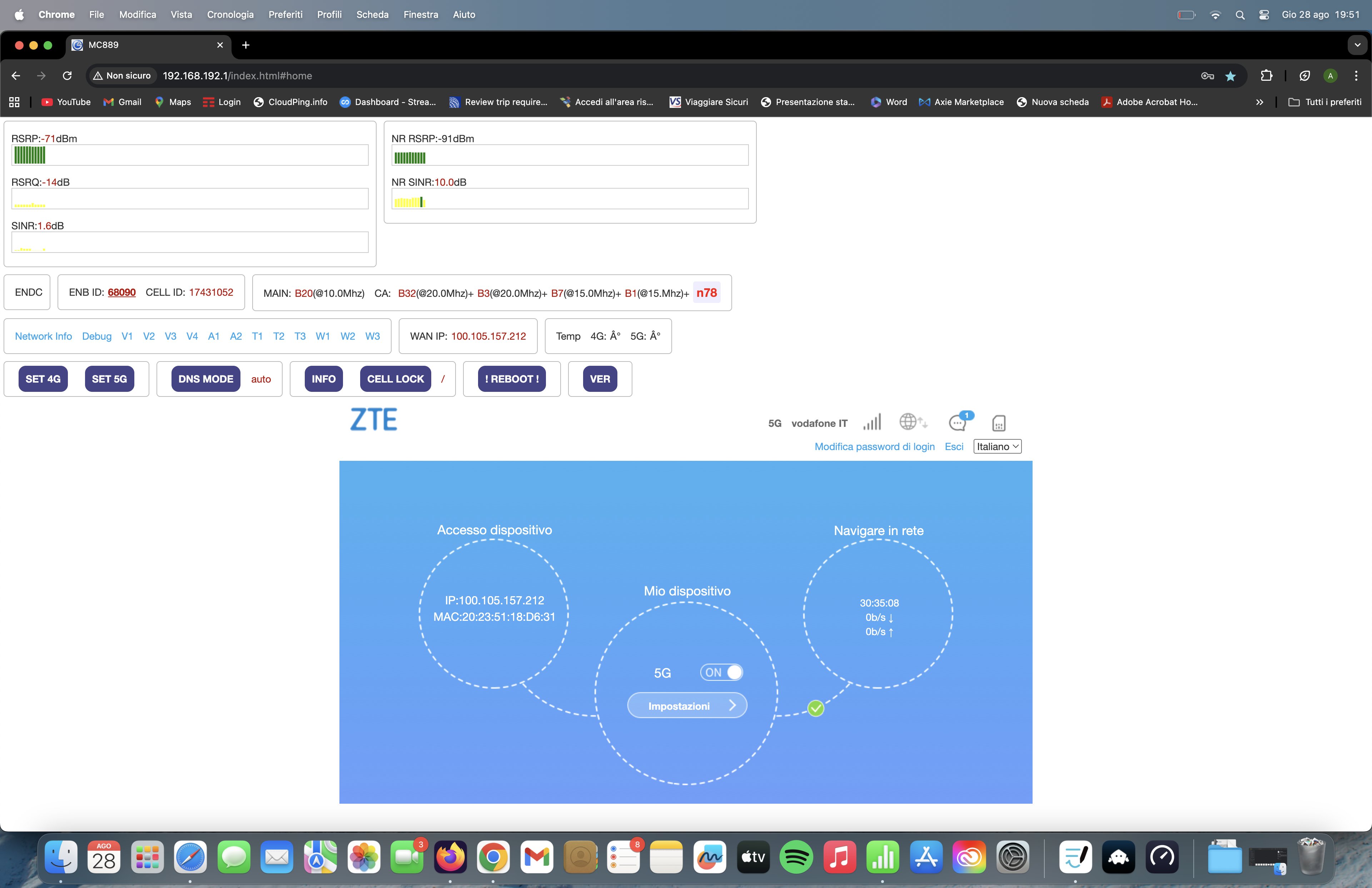

La B20 come cella primaria aiuta (il problema): è la banda più penetrante e quindi quella che satura di più.

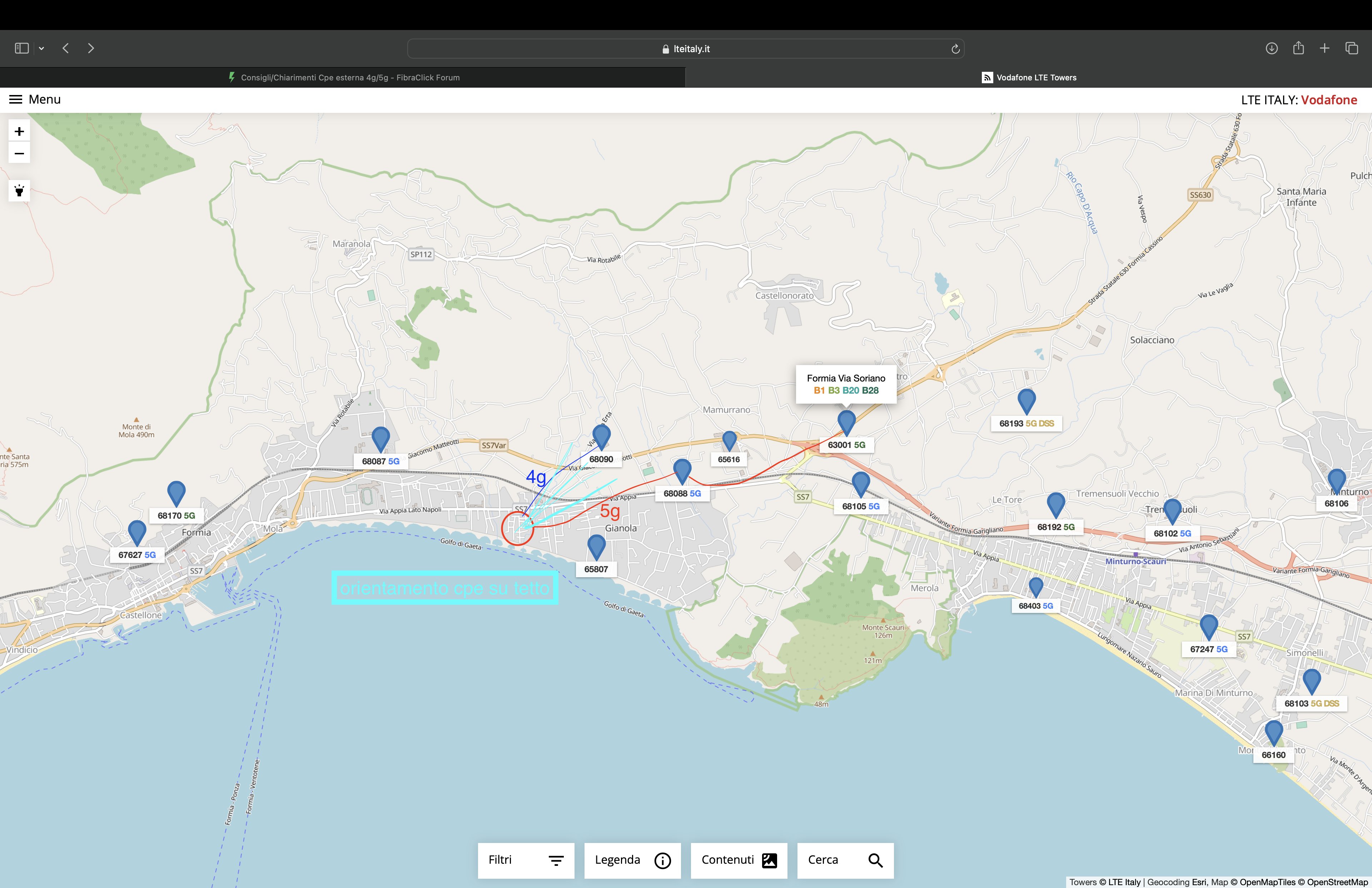

Non so, magari lockare in sola B3 ed esplorare a 360° (girare passo-passo l'antenna) potrebbe dare qualche indicazione.
In generale dovresti cercare di agganciare le due non intersite "vicine", 63001 o 68192 (e in subordine le 68087 e 68105 per vedere se rispetto alla 68090 soffrano meno oppure no), però non si capisce benissimo da che angolo la prendi, la tua BTS (CellMapper fa vedere come sono orientate le sue antenne, più o meno?), per cui non si capisce nemmeno se quelle altre due siano "impallate" da ostacoli, dislivelli o altro.
