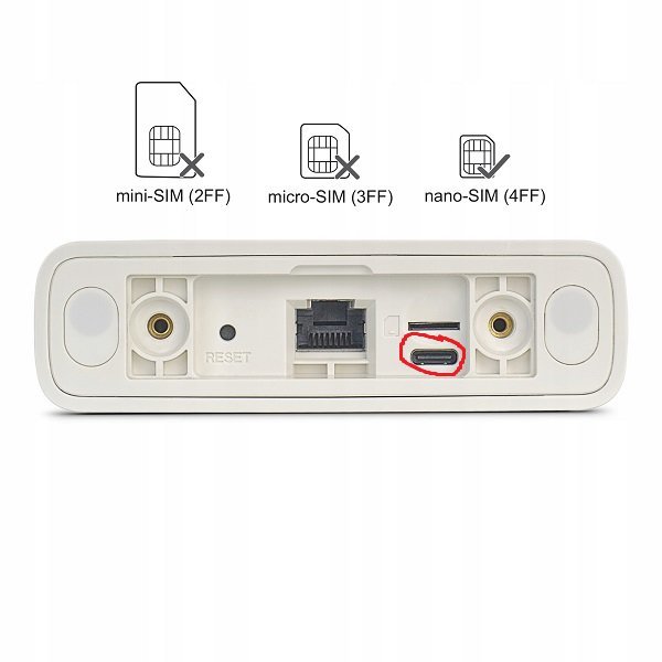

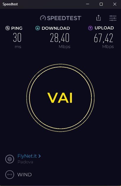

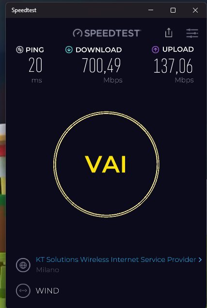

Ci ho smanettato in ogni maniera prima di capire quale fosse veramente il problema. Avevo addirittura collegato al PC (nel mio caso un fisso con una porta type c sulla scheda madre) la CPE con la porta TYPE C
e avevo notato che lasciando attaccato solamente l'alimentazione e il cavo type c al posto dell'ethernet mi compariva come interfaccia di rete (come quando usi l'android in tethering USB) e mi dava un IP differente da quello che usavo precedentemente e lanciando gli speedtest avevo piena banda. non so te ma una prova la farei se riesci a collegarla come ho fatto io
