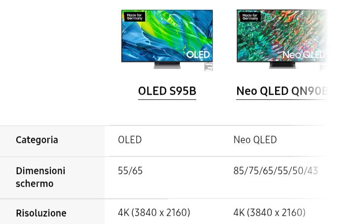

Riguardo ai vari modelli e dimensioni, innanzitutto io sarei orientato su una Samsung, guardando un pò nel loro sito vedo che per ogni misura non sempre ci sono tutte le versioni ( OLED, QLED... ), ad esempio per le 43' e 50' non mi sembra ci sia l'OLED, per le 48' solo OLED, mentre le 55' hanno OLED, NeoQLED e QLED
Sbaglio qualcosa io o effettivamente esistono solo queste "versioni"? Anche perché immagino che il sito Samsung sia il "luogo" migliore per vedere proprio tutte le versioni disponibili
E in generale sbaglio o ci sono molte più 43' e 55' rispetto a 48' e 50'?

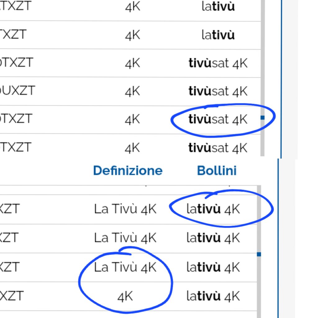

Questo è quello che scrivono proprio nel sito di TvSat
Se il tuo impianto satellitare è di tipo dCSS (es.: se hai uno SkyQ), è necessario che il TV sintonizzi i canali in modalità dCSS. In tal caso, sappi che i canali possono essere sintonizzati anche in modalità SCR/Unicable.
Riguardo invece alla compatibilità per TvSat in 4K, ho provato proprio nel sito di TvSat inserendo il modello della TV e per alcune che potrebbero essere quella che sceglierò ( tutte comunque in 4K ) nelle sezioni "Definizioni" e "Bollini" mi viene fuori 4K, LaTivù4K, LaTivù, tivùsat4K, che differenze e caratteristiche ci sono tra queste 4 definizioni?
Nelle pubblicità vedo che si parla molto del "bollino", quindi basta che su quello ci sia 4K?

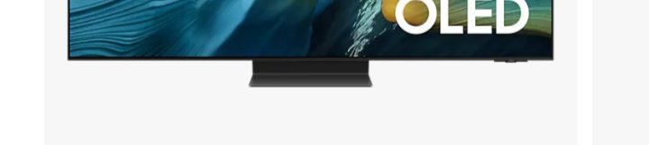

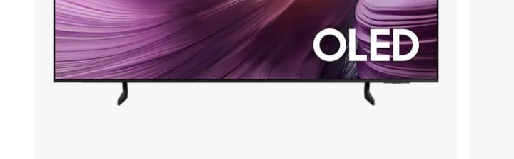

Ora invece una questione più "estetica", se io la TV la voglio fissata al muro, immagino che questi supporti sotto che serve ad esempio se si appoggia su un mobile... si possano togliere
Ma invece nelle TV che hanno questo supporto sotto?
Si può tranquillamente togliere e poi sarà uguale all'altra o magari rimarrà qualcosa?
Perché ad esempio ci sono certe misure che tipo in OLED hanno solo il modello con quel pezzo sotto, altre QLED solo con i "piedini"...

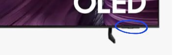

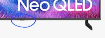

Invece il "puntatore" del telecomando vedo che alcune TV lo hanno proprio al centro ( mi sembra insieme al logo Samsung ), altre invece a destra
Questo da cosa dipende? Modello nuovo, tipo di TV, tipo di supporto per appoggiarla come dicevo prima...?
