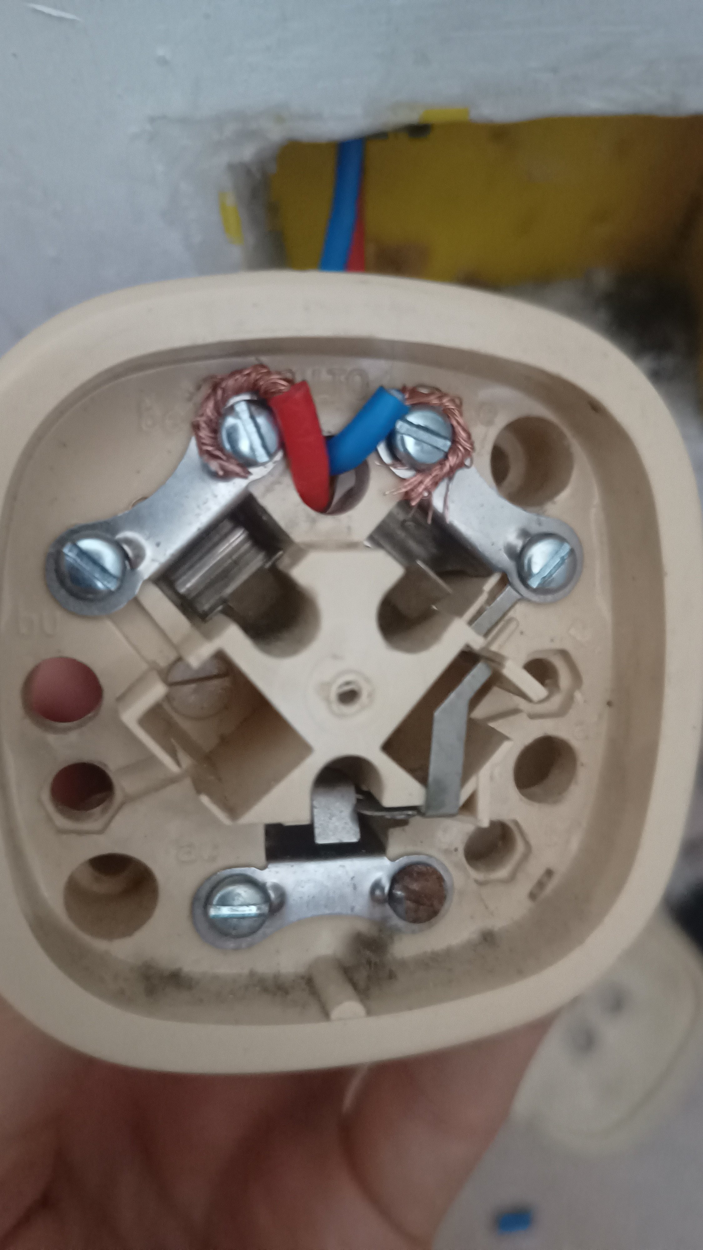

Lory789 Ciao, ho dovuto smontare una presa telefonica tripolare sip e dopo averla rimontata la connessione internet non funziona più 🥺 è corretto come è stata rimontata nella foto?
Radioattivo Mi sarei aspettato di vedere un doppino li dentro, da dove sbuca questo tipo di cavo adatto ad altro? Se riesci monta due capicorda ad occhiello.
sursumcorda I fili non mi sembrano collegati bene, non sono ad anima rigida e non sono nemmeno intrecciati. Quanto è lunga quella tratta?
DavideDaSerra Cavo non corretto (serve cavo telefonico rigido) e non binato: effetto antenna quindi disturbi che entrano e s/r peggiori. Al brico costa 60c/metro il cavo telefonico, sostituisci quell'obbrobrio con cavo idoneo. Se apri un reclamo e il tecnico vede un impianto fatto con del cavo del genere ti fa pagare il preventivo e imputa il malfunzuionamento all'impianto cliente
