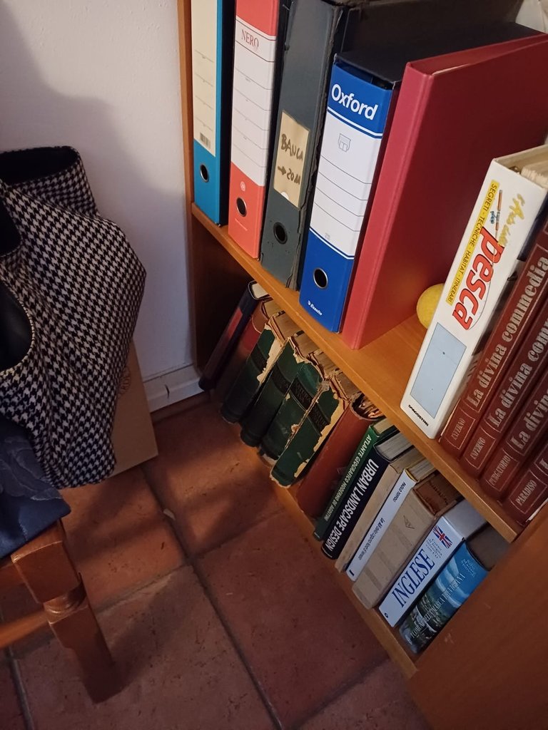

Di seguito qualche immagine che magari può essere più utile.

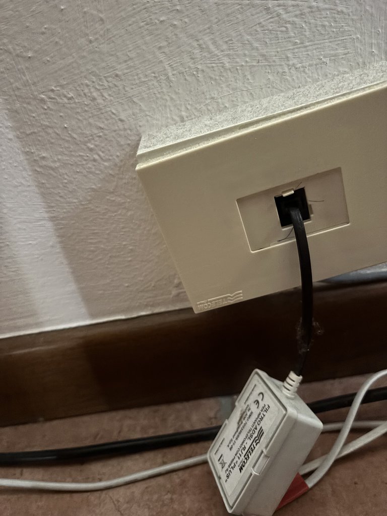

Presa telefono soggiorno:

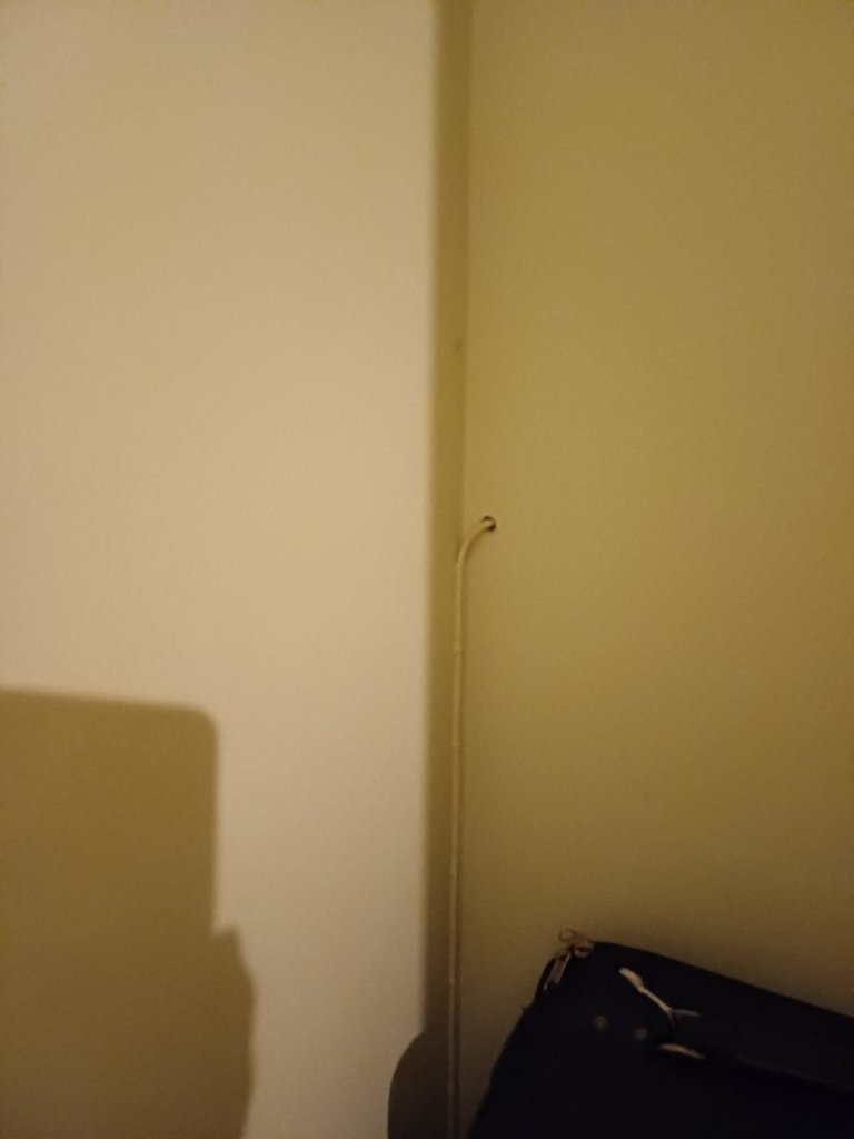

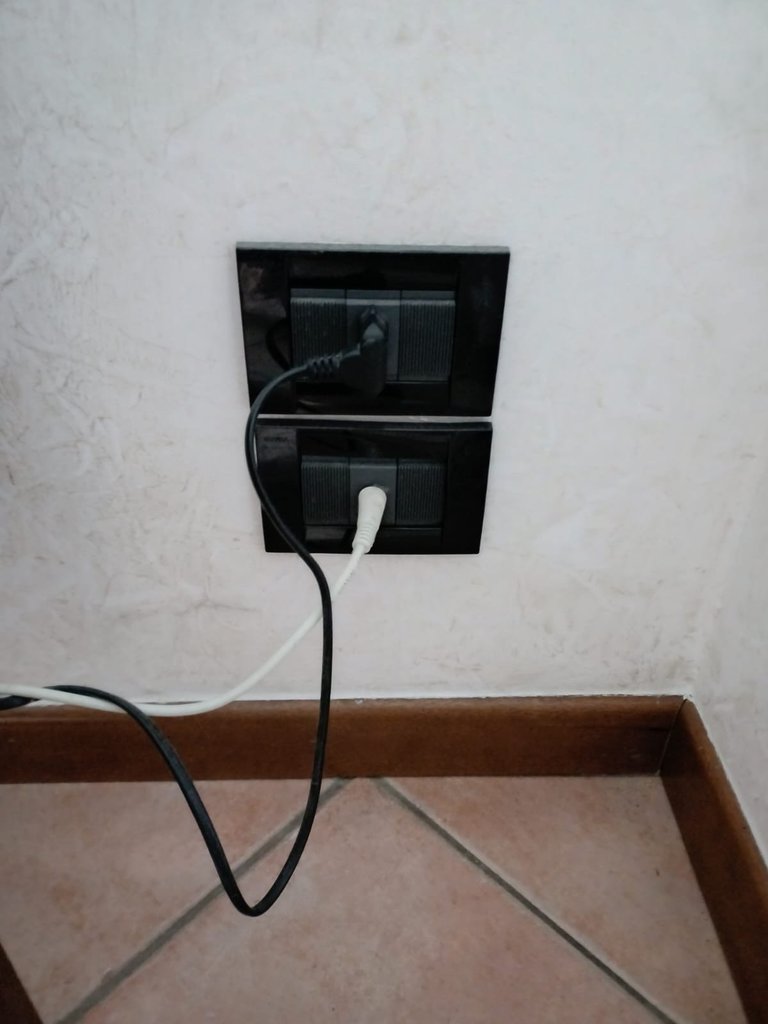

Presa antenna tv soggiorno:

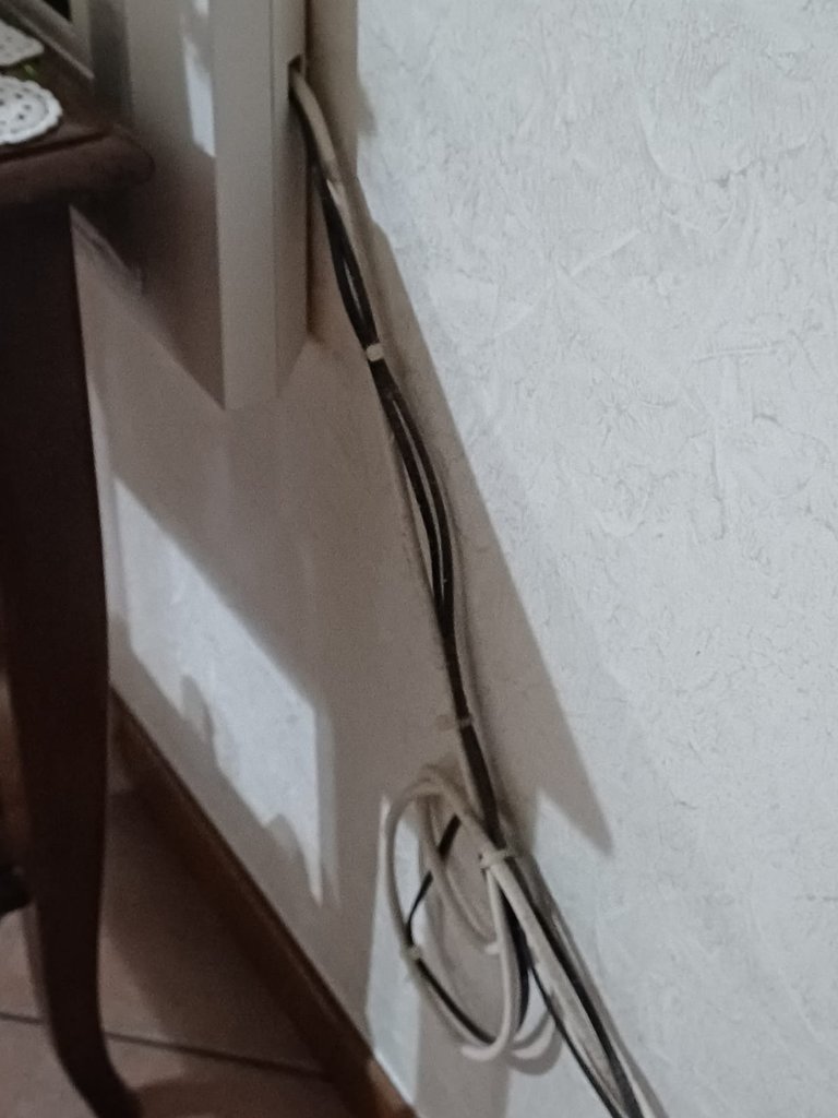

Presa telefono camera e cavo che va in mansarda:

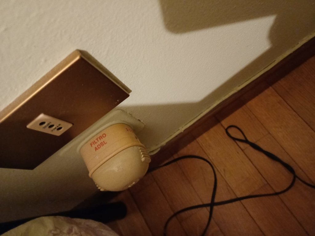

Mansarda, attuale attacco modem:

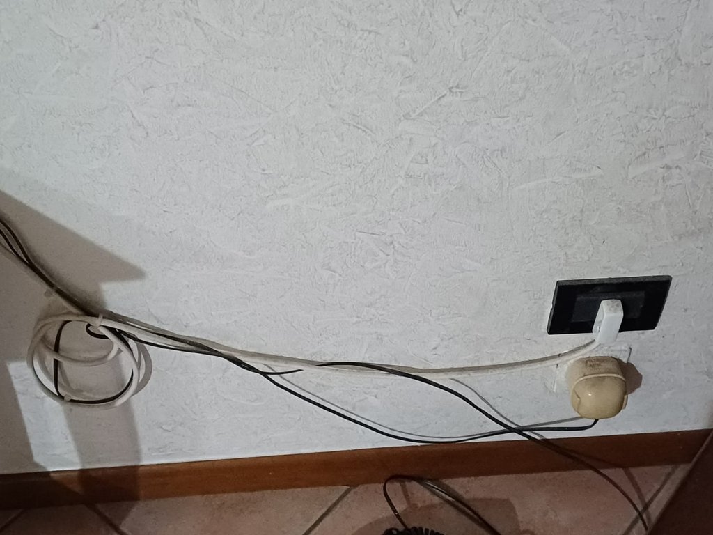

Mobile dietro il quale c’è attacco antenna in mansarda, potrei forarlo per avere lì
Presa Ethernet e piazzare modem, router etc
