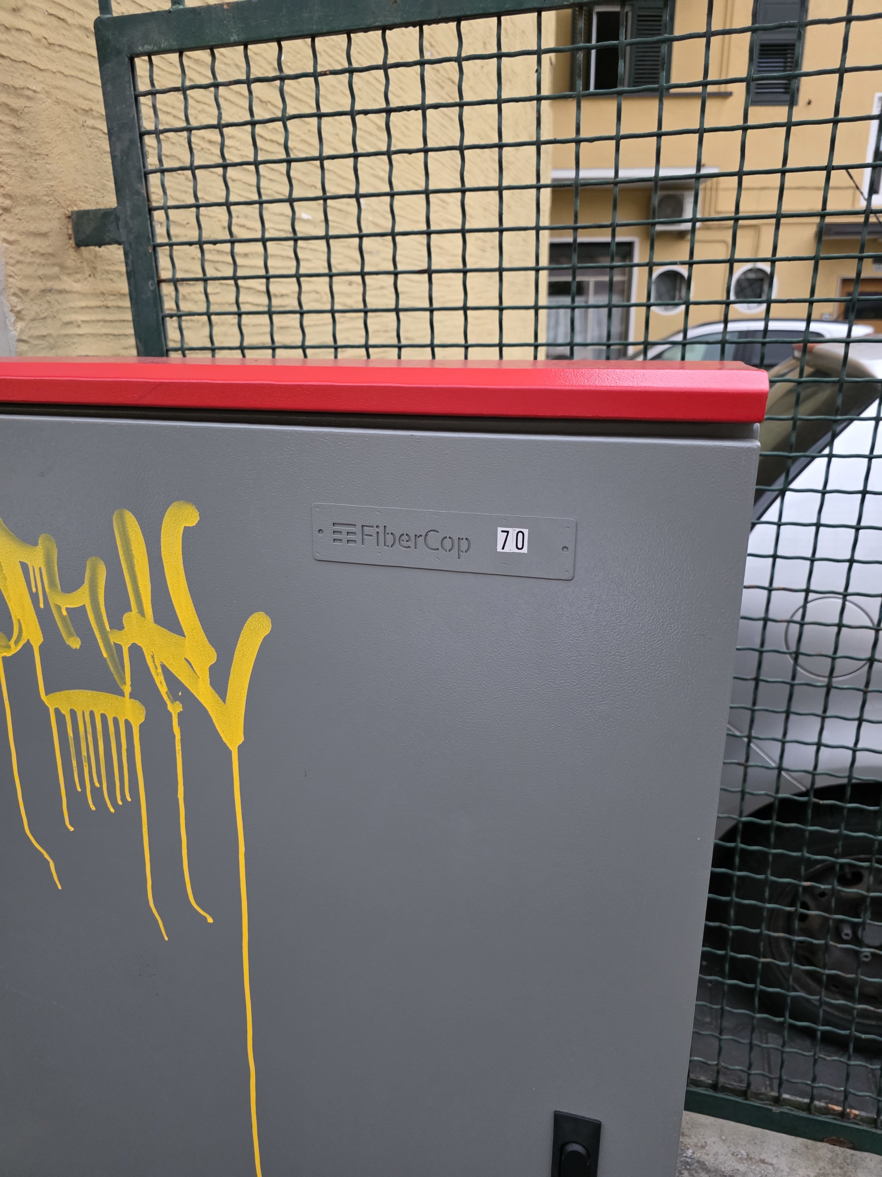

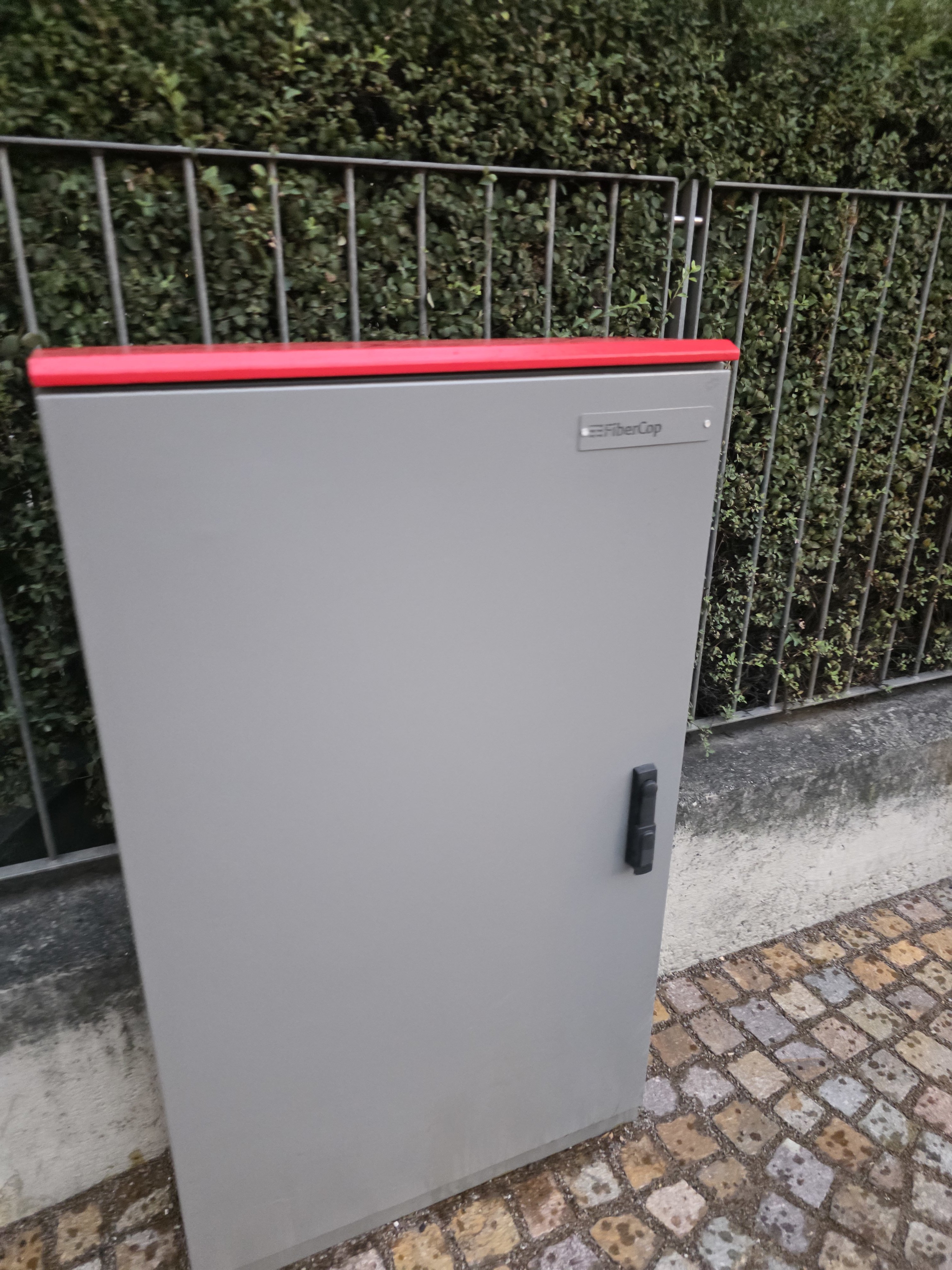

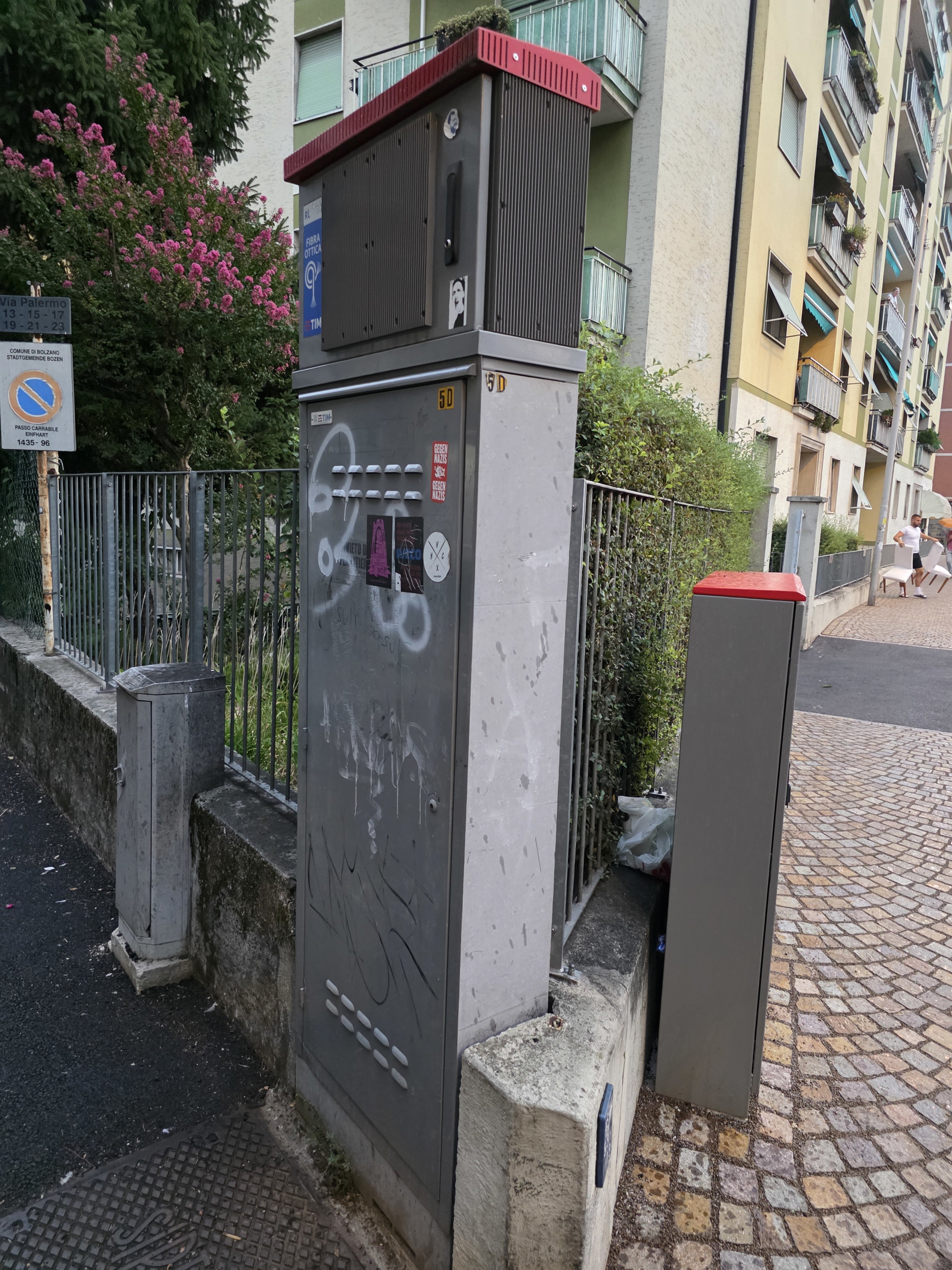

A marzo hanno iniziato a fare i vari scavi un pò in giro, ad aprile hanno installato un CRO fibercop vicino proprio all'armadio della tim dietro l'angolo di casa mia, a maggio arrivano anche da me coi lavori, scavano una piccola tratta verso casa mia di fronte al vialetto che aveva il tombino TIM con presumibilmente la fibra dentro, a giugno tirano i cavi nei vari tombini e le tirano fino in cantina da me e civici affianco.
A giugno completano il tiraggio cavi nella mia cantina fino alla chiostrina/armadio rame della Telecom/sip che portavano il rame fttc di prima appunto.

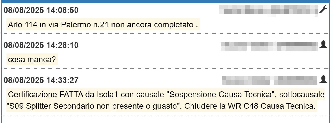

io ho già ricevuto una prova di intervento dai tecnici l'8 agosto dopo aver fatto richiesta di switch da fttc a ftth.

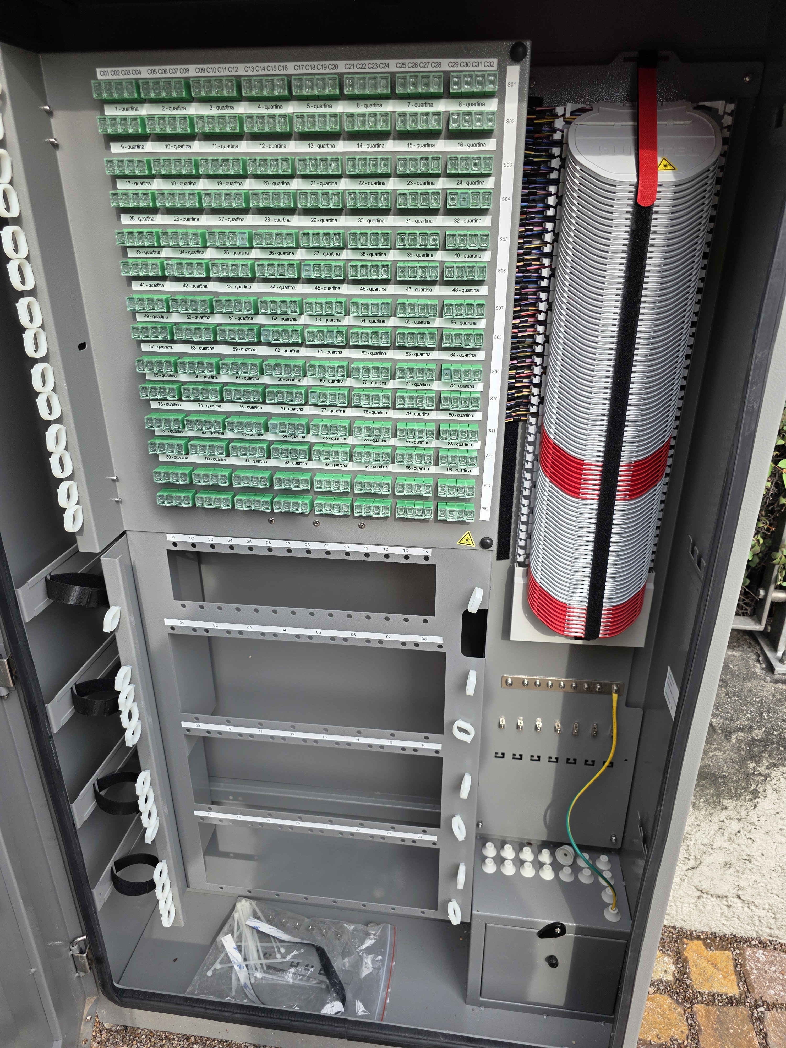

Una volta arrivati, i tecnici hanno controllato il pte, hanno fatto delle prove con un laser per sparare dentro la luce e vedere se arrivasse all'armadio ma c'è un problema a quanto pare, i tecnici hanno detto che i lavori sono tutti finiti nell'edificio e in strada appunto ma il CRO della fibercop è il problema, secondo loro risulta tutto pronto dentro ma manca il collegamento alla centrale attivo.
Sta cosa mi ha fatto girare parecchio le scatole perché insomma che cavolo mettete vendibilità ovunque se poi il collegamento alla centrale principale non c'è? Cioè boh mi sembra strano, ho letto su internet che ci vogliono un pò di giorni perché il cro sia attivo ma da quando lo installano mi chiedo io, da quando si contano sti giorni?
Un tecnico di quelli che erano venuti mi fa: è meglio così perché almeno il vostro ordine rimane bloccato che fibercop e tim sanno che c'è richiesta nella zona e che entro 1 mese lo attivano(il cro)poi tim appena sa che c'è l'armadio attivo vi richiama che vi danno un nuovo appuntamento, mah secondo me è una cavolata anche se boh chissà mai dire mai.
C'è un modo per sapere quando viene più o meno attivato sto armadio in strada oppure era già attivo e si sono sbagliati loro? Così per capire.
