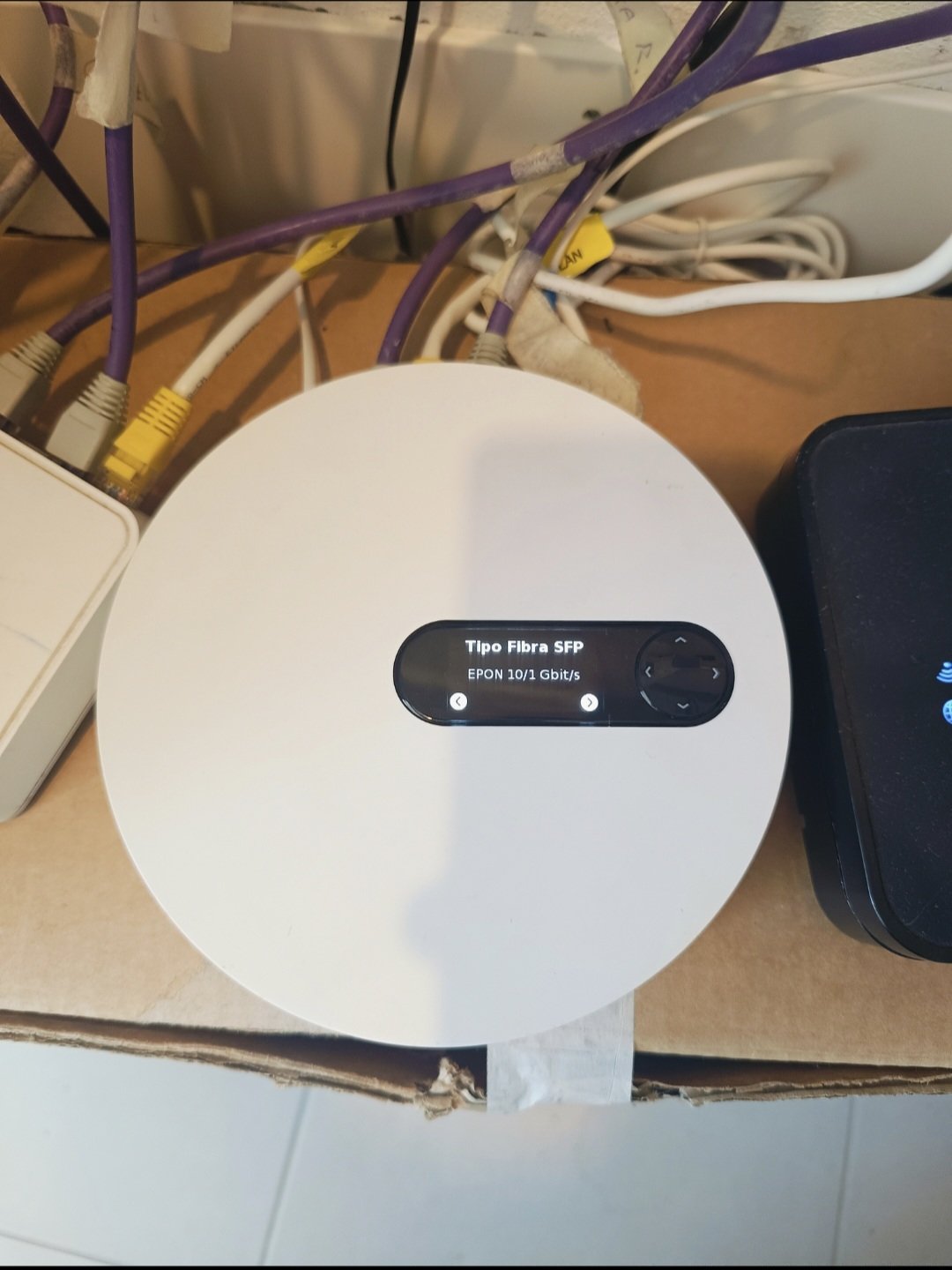

qwerx è fermo allo step 2
Indica mancanza di segnale ottico.
Se in EPON giusto? (offerta 5Gbit)
