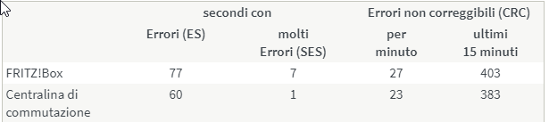

        Dopo 5 minuti dal riavvio sono gia a 76 errori, e lei diceva che non ne vedeva.
        Mi consigliate di richiamare o aspettare che passi la pioggia?😂 @Technetium
        edofullo No oggi avevo messo 6db (per fortuna). Con 2db mi sarebbe probabilmente esploso il modem (ironico)
        Si ma problemi del genere non vengono nemmeno valutati da TIM. Ti dicono che la rete è così.
          Technetium No aspe cosa? Se ho 40/50 errori CRC al minuto mi devo attaccare!?
          • NEA ha risposto a questo messaggio
            francescofdd5 Assolutamente non ti devi attaccare. Chiama chiama che sono troppi. Hai disconnessioni?
              NEA Ne ho avuta una dopo circa 1000 errori in qualche minuto, ora ho richiamato e mi ha messo in monitoraggio per 48 ore. Spero torni a piovere cosi se ne accorgono. Purtroppo non sapendo dove sono le mie chiostrine derivate non posso fare io il controllo. Quella più vicino alla mia è un altra decade non derivata

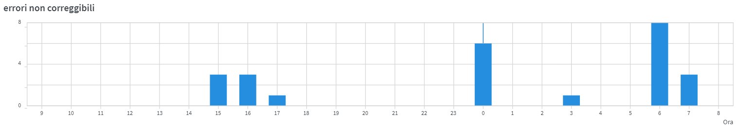

                    francescofdd5 ciao, se ti può rassicurare anche a me quando piove salgono gli errori crc lato cabinet, non sono molti in realtà però spuntano.
                    Se cerchi sul forum "temporale" ci dovrebbe essere un vecchio thread che spiega perchè potrebbe capitare 😃

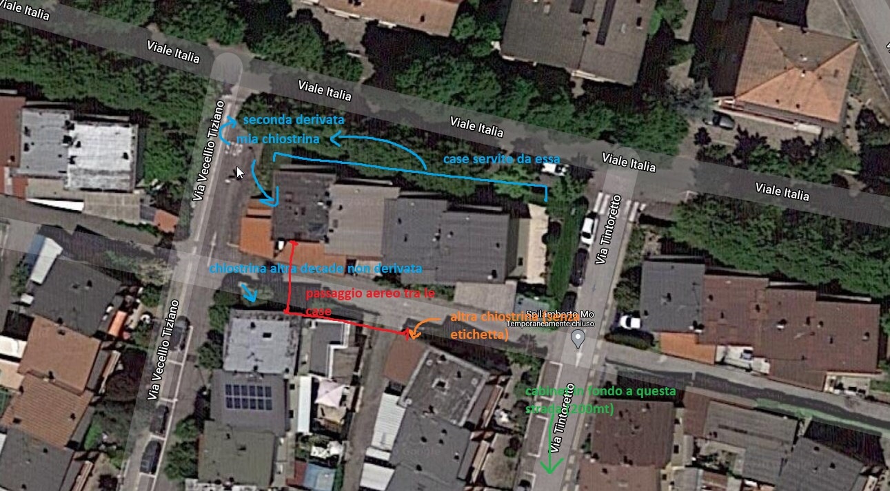

                                      La cosa strana che ho scoperto è che la mia chiostrina è in derivata seconda ma di due chiostrine che sono dopo una decade diretta nella casa di fronte alla mia. Faccio un disegno che è più chiaro.
                                      Non capisco perchè hanno derivato 2 volte la mia con una chiostrina diretta più vicino... Ed è pure inutilizzata, ah 2/3 coppie attaccate e nella mia 2.
                                      Secondo voi c'è qualche possibilità che mi atacchino a quella chiostrina, considerando che sono presenti gia il passaggio aereo?

                                        francescofdd5 Secondo voi c'è qualche possibilità che mi atacchino a quella chiostrina, considerando che sono presenti gia il passaggio aereo?
                                        Offri un caffè al tecnico e mangari ti fa il favore 😂
                                          Stv89 Offri un caffè al tecnico e mangari ti fa il favore 😂
                                          Considerando che in derivata seconda a 300mt aggancio una 130 con la diretta non immagino... Altro che caffe gli faccio il pieno alla macchina se me lo fa😂

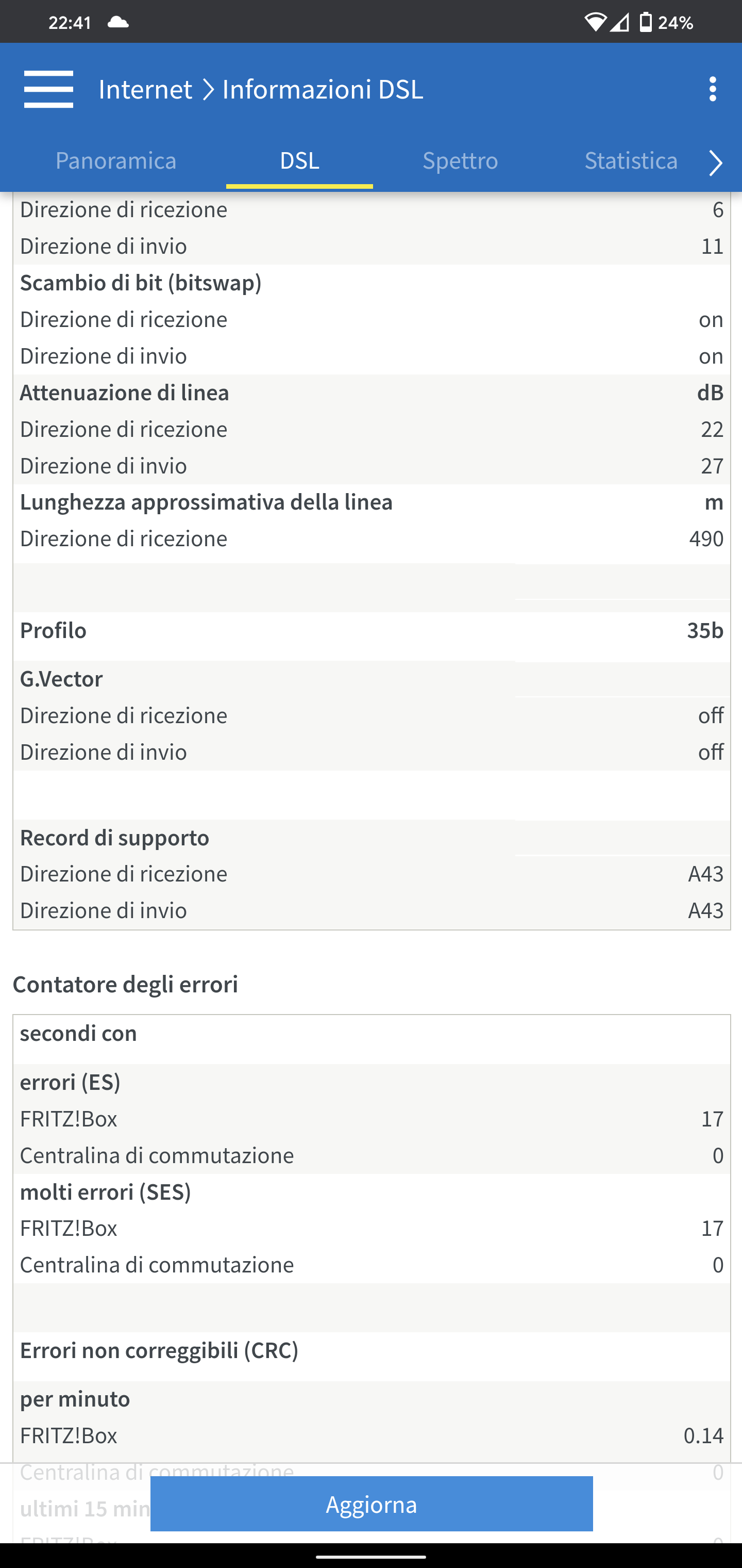

                                              Comunque con l'altra coppia (avviso che non ha ancora piovuto) 0 errori da 2 giorni anche con margine a 2db e una stabilità impressionante. (ovviamente quando avevo problemi mettevo il margine a 6db, non ho mai aperto segnalazioni per problemi con l'SNRm più basso)
