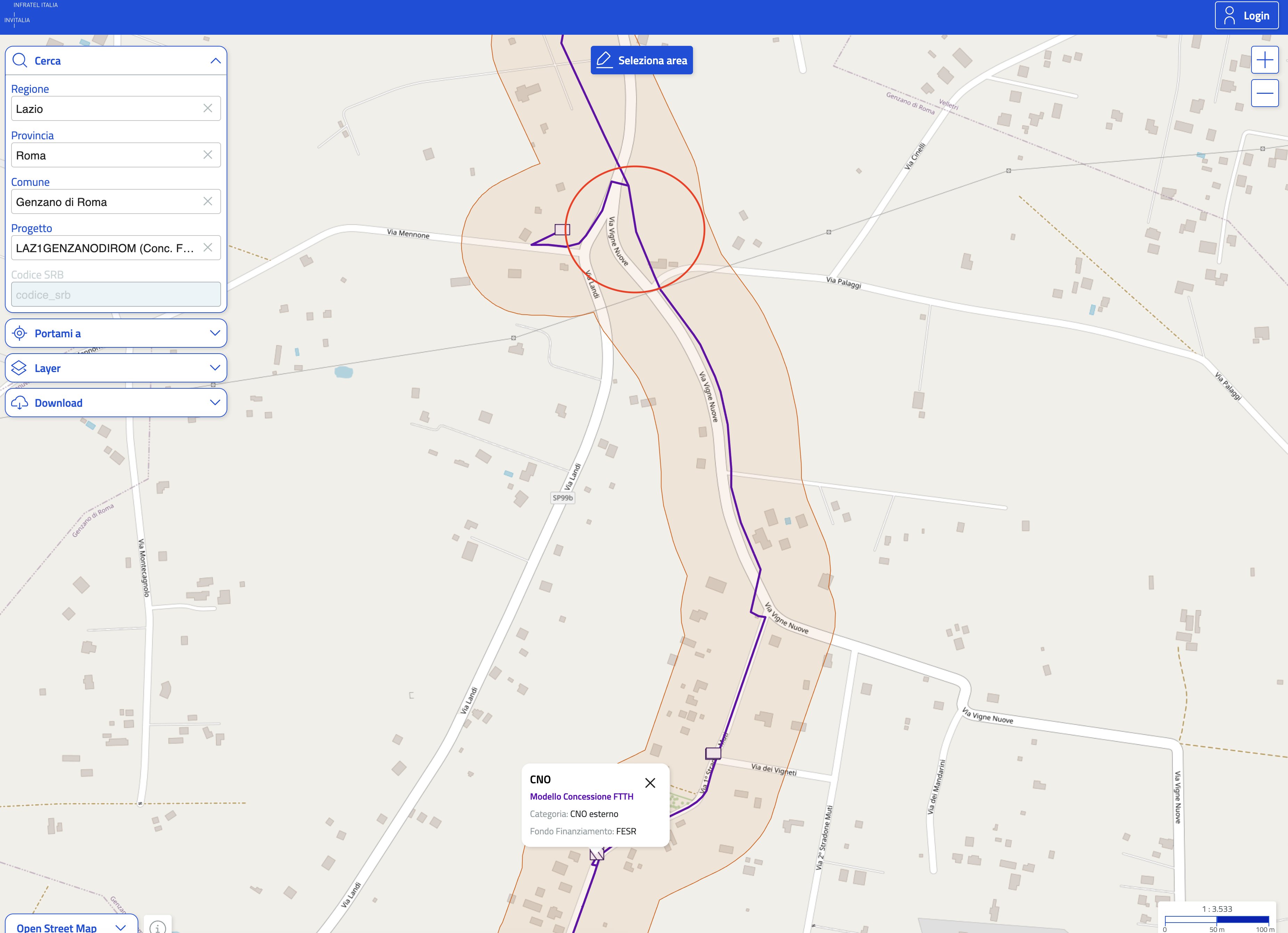

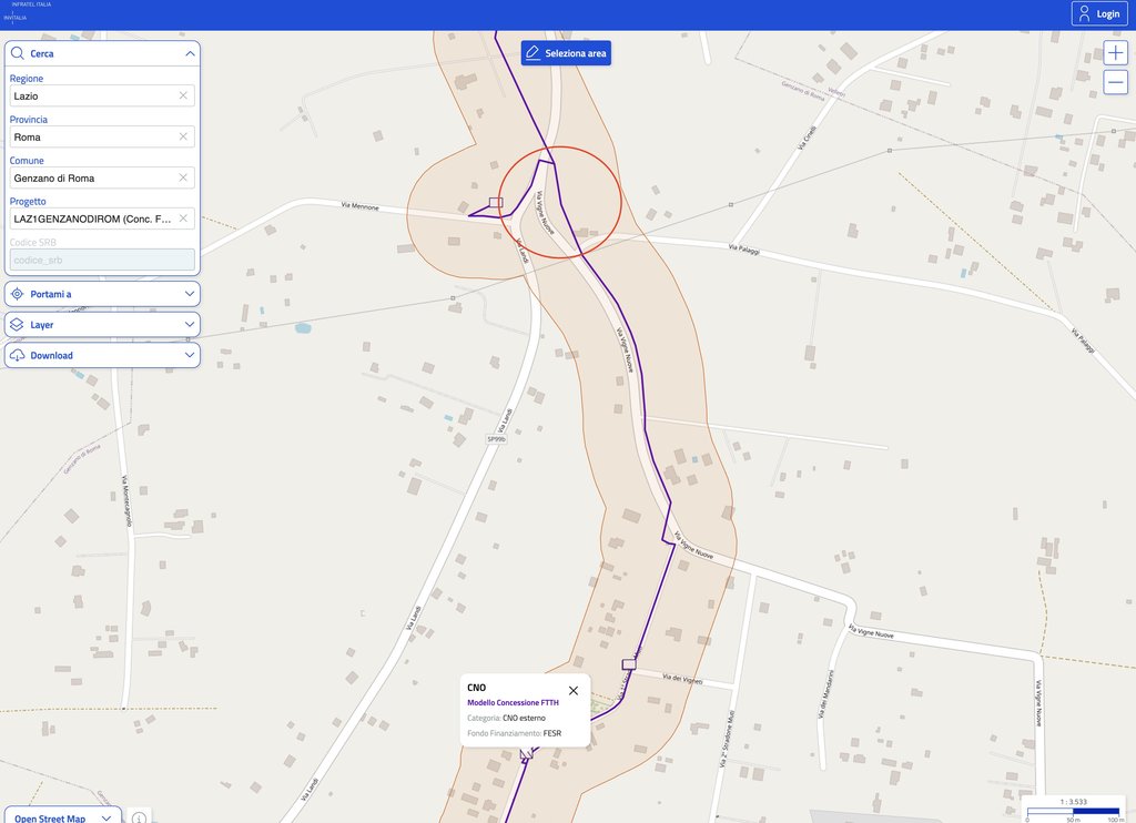

ElCresh andav Così se inidichi che il disservizio è distribuito sulla zona e non di un singolo operatore potrebbe essere un problema di una o più primarie afferenti ai CNO che sono state danneggiate (mi è capitato un caso in una città dove la primaria è stata completamente recisa durante la posa di un guard rail, quindi non è cosa così improbabile). Se ti hanno indicato che è esterna la problematica sicuro non è parte dell'impianto afferente alla casa. Purtroppo non sapendo il danno preciso è difficile capire la tempistica effettiva di ripristino. Occorre solo aspettare.

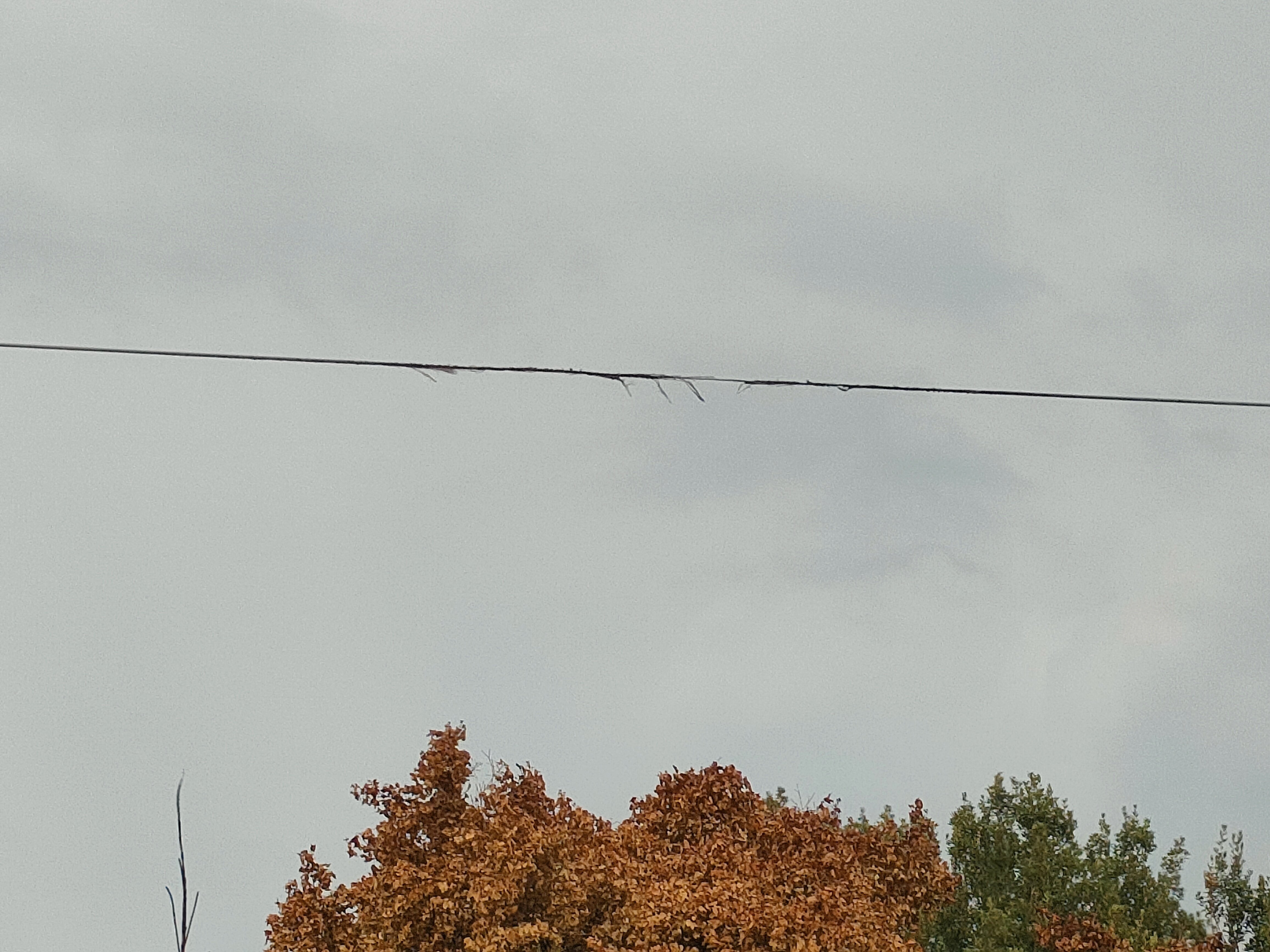

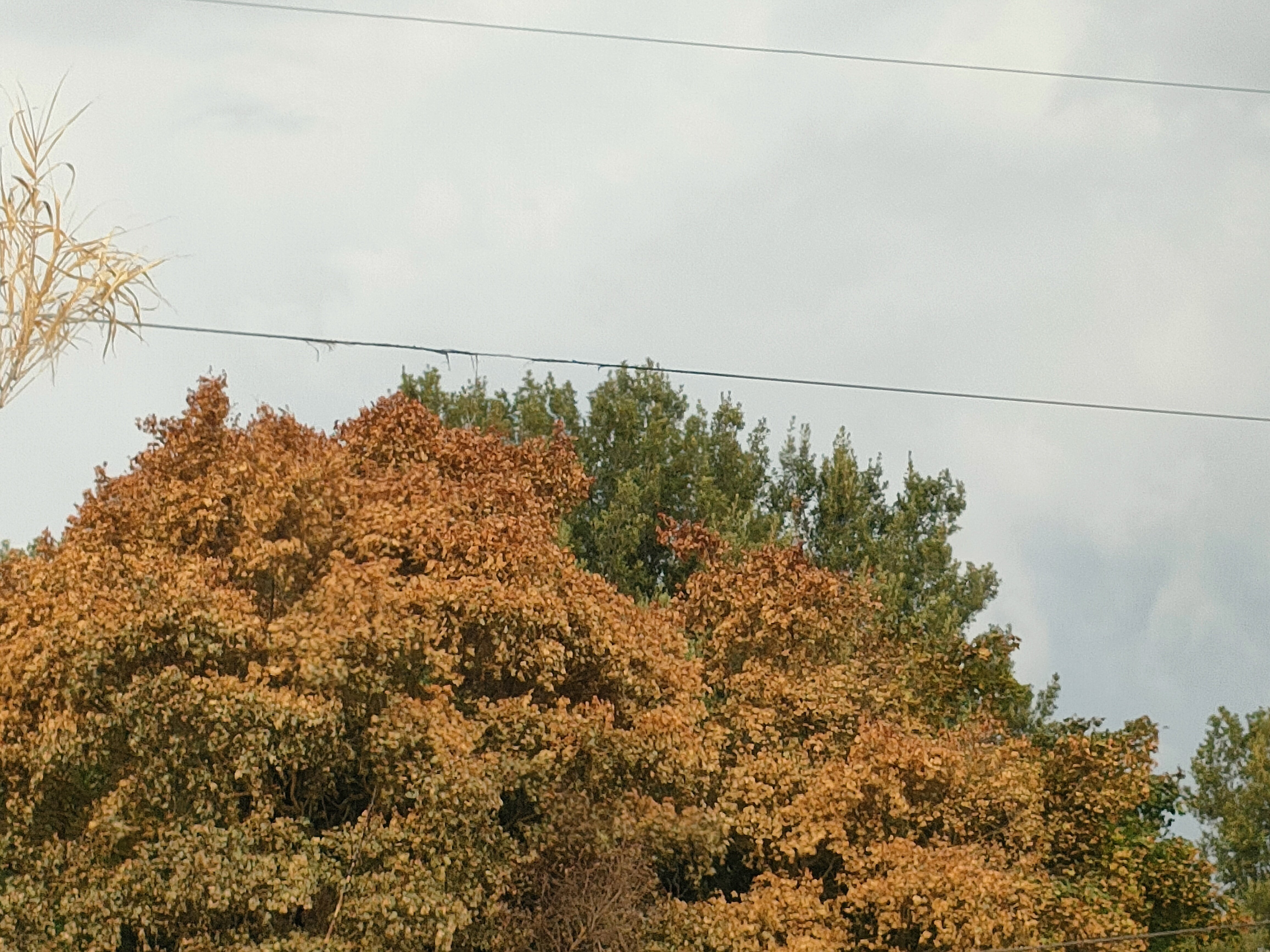

andav Andando in bicicletta penso di aver trovato il problema: c'è un cavo aereo danneggiato dal fuoco Queste sono le coordinate 41,6687860, 12,7275525 loree12 windtre, ma i miei vicini che hanno lo stesso problema hanno Tiscali e Sky wifi
_filippofavaro andav il cavo è a monte del CNO che serve quella zona e molto probabilmente è quello che lo alimenta: Vedendo da Maps e dalle foto è tesato su una palifica con conduttori nudi pertanto per sostituire la tratta è necessario disalimentare la stessa per lavorarci in sicurezza.. non ti aspettare tempi brevi visto anche il periodo
andav _filippofavaro sì, è proprio così è su pali della corrente elettrica. Oggi ho incontrato dei tecnici della Siete e mi hanno detto che il guasto è noto e che sicuramente va disalimentato la rete elettrica prima di intervenire... però sono già 2 settimane. Quanto possiamo chiedere di ristoro all'operatore? andav
