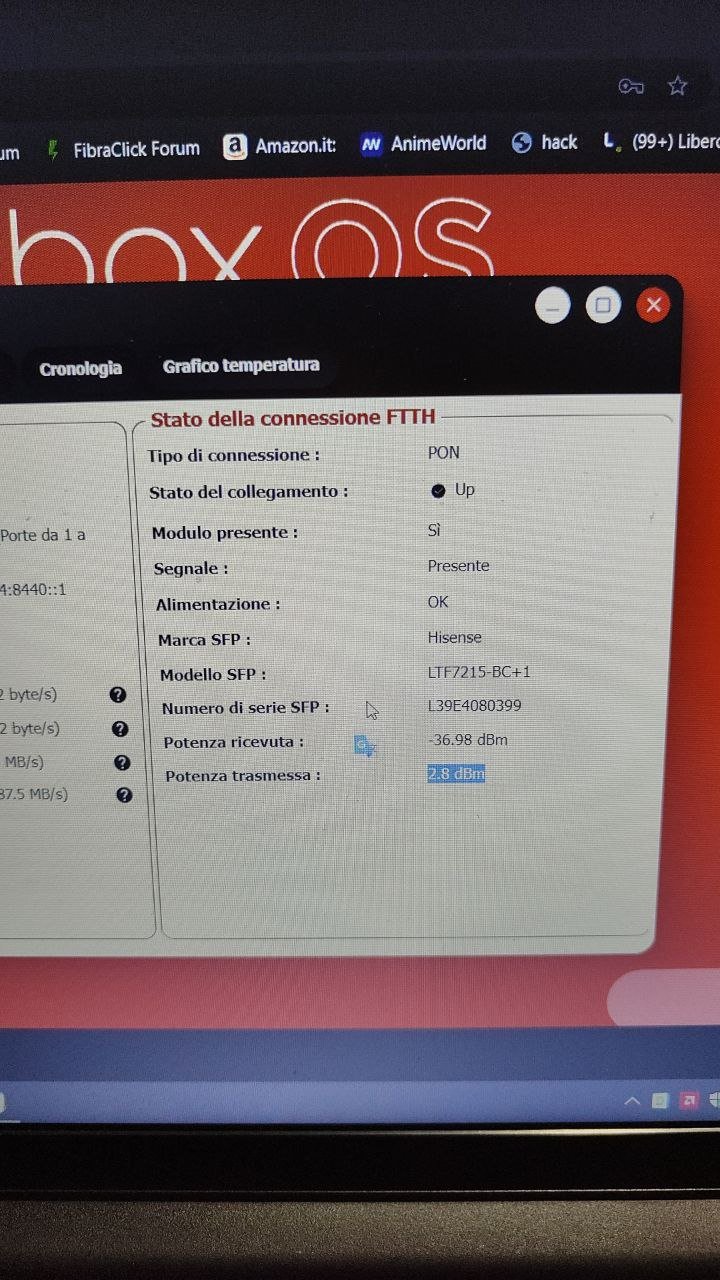

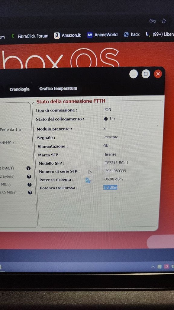

Sia venerdì che oggi, la iliadbox mostra una Potenza SFP di
RX: -31.54 dBm
TX: 2.70 dBm
Non sono un esperto, ma in altri post di questo forum, veniva indicato un valore oltre i 27dBm come da correggere, e non riesco a capire se questi valori limite sono gli stessi in rete GPON e EPON.

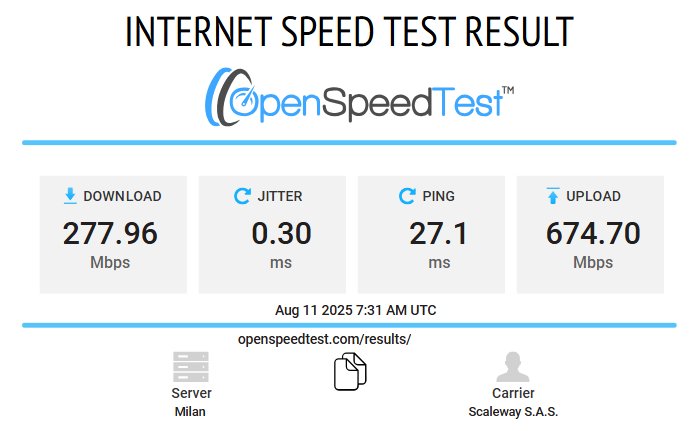

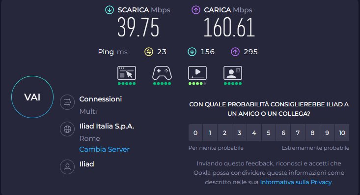

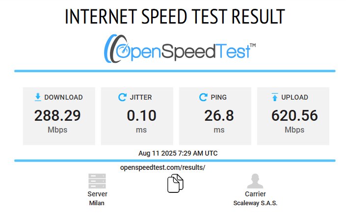

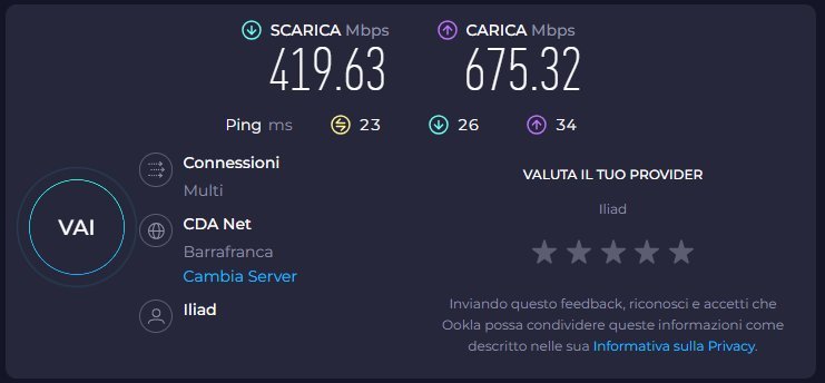

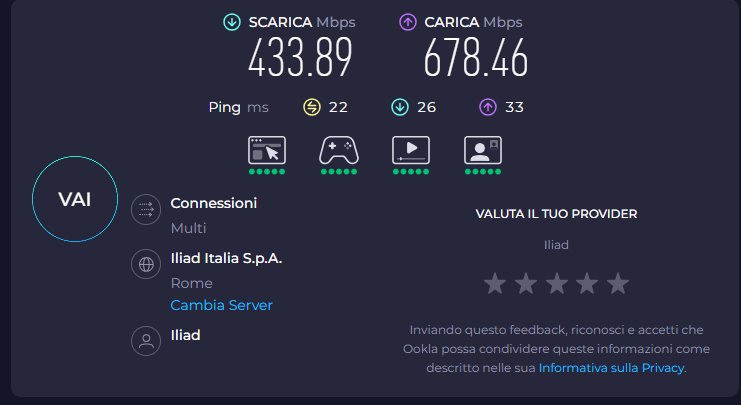

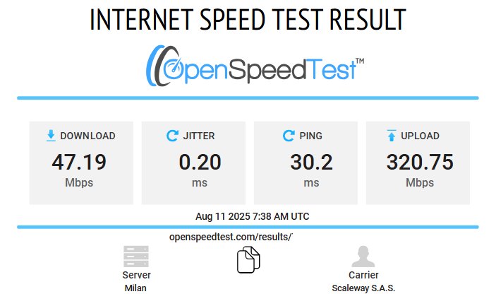

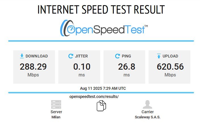

Effettuando speed test:
Via cavo LAN (Cat sconosciuta) da porta 2.5Gbps:
Via cavo LAN da porta 1 Gbps:
Via WiFi 7 - 2.4 GHz:
L'upload mi sembra a posto, ma il download mi sembra molto sotto performante rispetto alle capacità di infrastruttura.
Mi sapete dire se questi risultati sono nella norma, o se devo chiedere un nuovo intervento dei tecnici.
