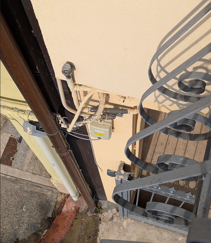

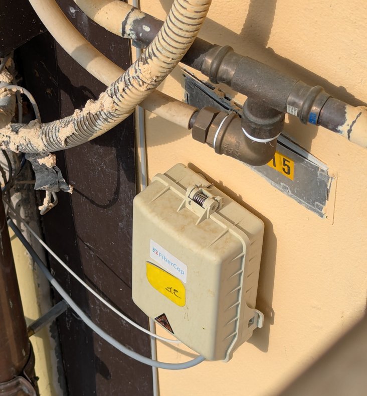

Controllando sui vari siti di Infratel/Fibercop/ISP, i miei civici non risultano serviti da FTTH ma credo sia un problema puramente burocratico e non tecnico essendo il PTE di Fibercop (n. 12) montato sul pilastro di casa mia all'indirizzo VIALE DELLE ROSE 19 (vedi foto).

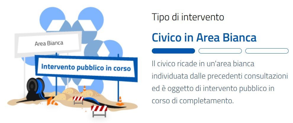

viale sant'Eligio 8 → non presente nel Piano Italia 1 Giga (non presente proprio nelle consultazioni 2017-2021) / Civico in Area Bianca

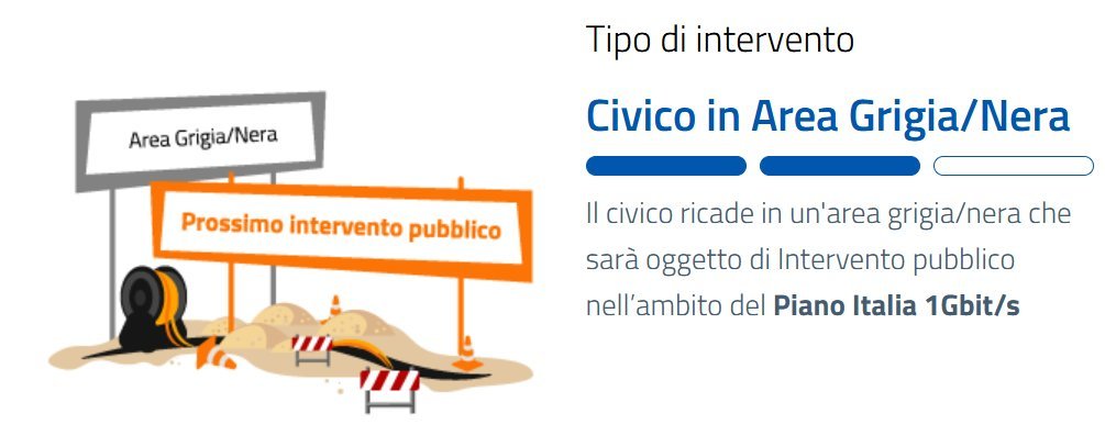

viale delle Rose 19 → presente nel Piano Italia 1 Giga (ma da walk in risultato ESCLUSO UI inspiegabilmente) / Civico in Area Grigia/Nera
