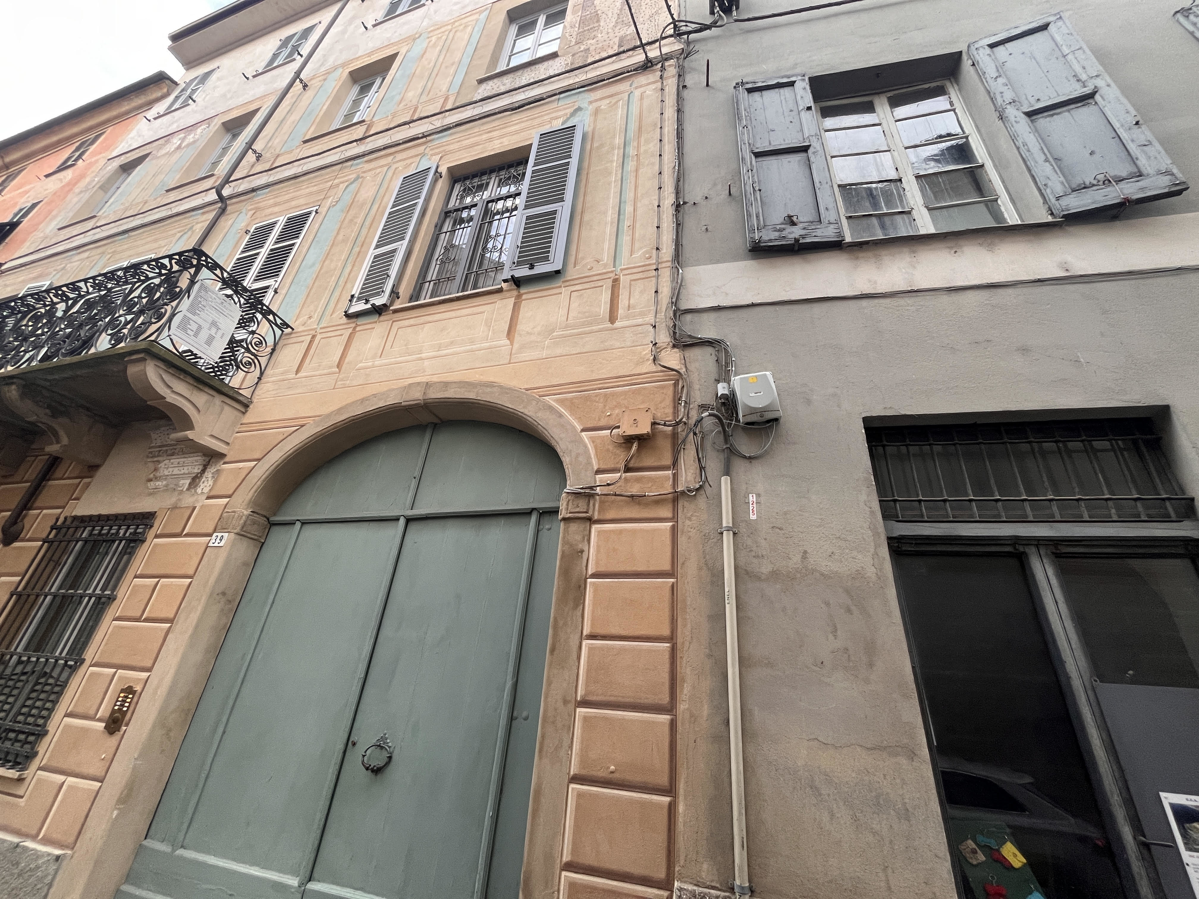

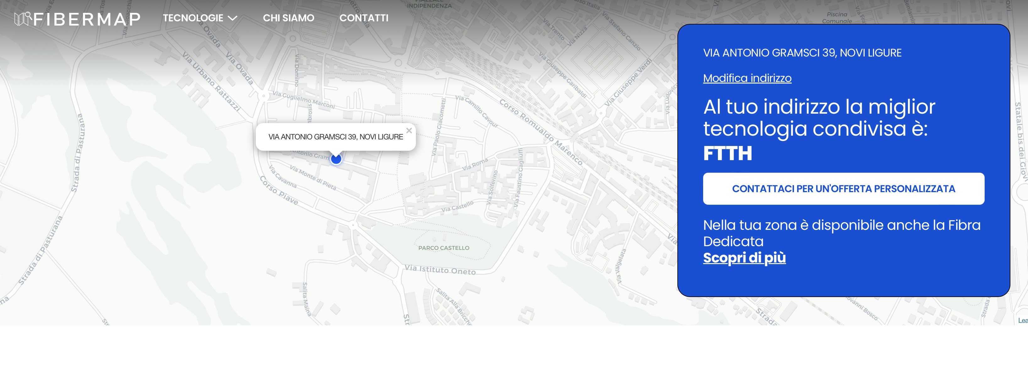

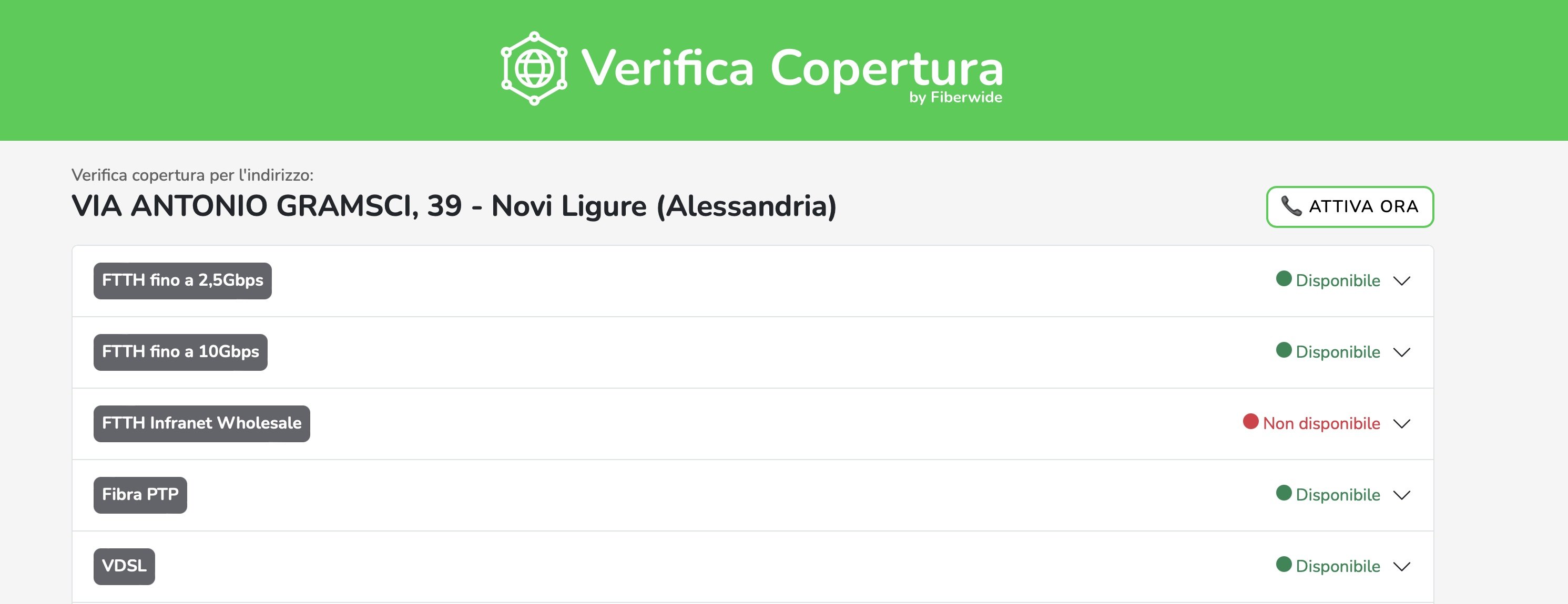

A metà luglio ho chiesto l’attivazione della fibra con Vodafone. L’operatore, dopo aver verificato il mio indirizzo (civico 39), mi ha detto che l’unica tecnologia disponibile è la FTTC. La cosa mi ha sorpreso, perché sulla facciata del mio edificio è presente una PTE (la classica scatoletta grigia) da cui partono cavi in fibra verso l’interno dello stabile — segno che è già attiva per qualcuno. Allego foto.
Glielo faccio presente e, dopo ulteriori verifiche, mi dice che il civico 37 risulta coperto da FTTH 1 Gbit e il civico 38 addirittura da FTTH 2.5 Gbit. Il problema è che questi civici non esistono sulla mia via. Nonostante ciò, l’operatore apre comunque la pratica indicando il mio indirizzo come civico 38, dicendomi di spiegare tutto al tecnico al momento dell’intervento.
