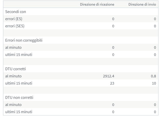

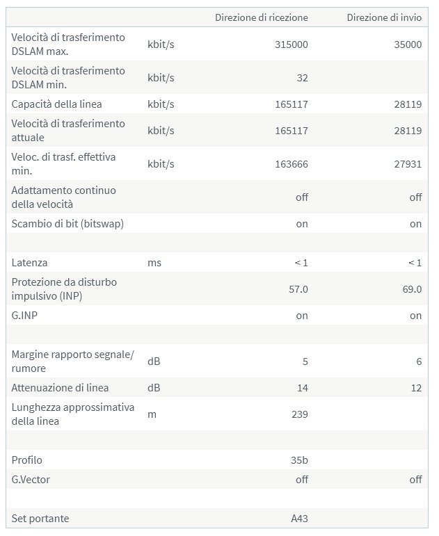

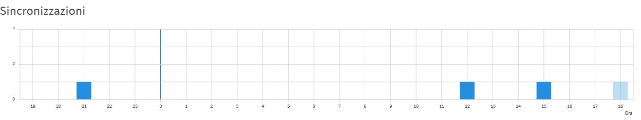

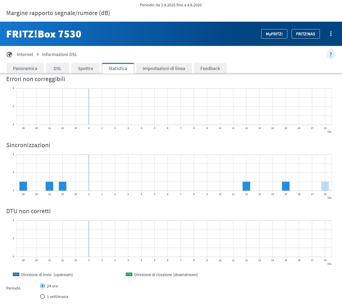

scardig Sono da poco passato da Tim a Fastweb per la VDSL di casa e, sia con router fornito da loro che con Fritzbox_7530, la linea sembra avere buoni valori come da screen allegati. L'unico problema è che ogni circa 2 ore (ad esclusione di quelle notturne) il modem perde la portante e nel giro di un minuto si riallinea. Il Nexxt One fornito sostiene che la DSL sia up per l'intero periodo ma indica una caduta della WAN mentre il Fritzbox indica proprio un disallineamento e successivo riallineamento. Allego anche uno screen del Fritzbox di una giornata tipo. Qualcuno ha qualche idea ? Se c'è un "interno" Fastweb posso fornire in privato i riferimenti della linea per ulteriori verifiche.

scardig Ritorno sull'argomento: dopo contatto con Fastweb e conseguente verifica del tecnico con strumentazione, è stato accertato che la tratta in rame non presenta problemi (il test è stato fatto quando la linea era presente in quanto ovviamente il tecnico non poteva attendere gli orari incriminati). E' passata una settimana ed il problema è rimasto tale e quale. Poi, senza preavviso, tutto ha funzionato correttamente per circa un paio di settimane ma poi il problema si è ripresentato pari-pari: disconnessione alle 12.30, 15.30, 18.30, 21.30 (con qualche minuto di scarto) mentre la notte tutto ok. Qualcuno può darmi una mano ? Qualche interno Fastweb che ha facoltà di fare qualche indagine in più ? Grazie
