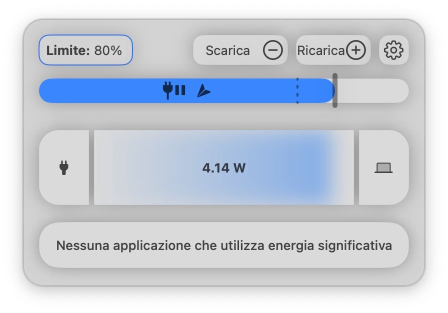

Rispondo ad entrambe le domande. Sicuramente, il workload non è dei più leggeri. Senza argomentare troppo sulle 250-300 schede di Chrome (lol), tieni però conto che le schede non utilizzate sono "congelate" e, di fatto, non dovrebbero sfruttare risorse computazionali. Esistono dei casi documentati su Reddit in cui, con carichi di lavoro molto pesanti in ambito machine learning, la quantità di energia in ingresso tramite l'alimentatore via cavo type C (non magsafe!) risultava non sufficiente e quindi anche la batteria forniva potenza alla macchina, ma si tratta di casi d'uso molto rari e non credo che il tuo possa consumare così tanta potenza, sebbene resti qualcosa che sfrutta la macchina in modo mediamente/intenso.
Per quanto riguarda il secondo quesito su alDente, "teoricamente" con il caricamento ottimizzato dovrebbe già essere così. Quando però la batteria arriva al 100%, ho notato sempre mediante alDente (possiede una funzionalità che ti mostra la gestione della potenza: quanti watt finiscono in batteria, quanti vengono utilizzati per mantenere attiva la macchina, quanti watt sono prelevati dalla batteria) che parte della potenza è utilizzata per alimentare la macchina, ma un'altra parte comunque continua a ricaricare la batteria, comportamento che non riscontro con la ricarica bloccata all'80%:
