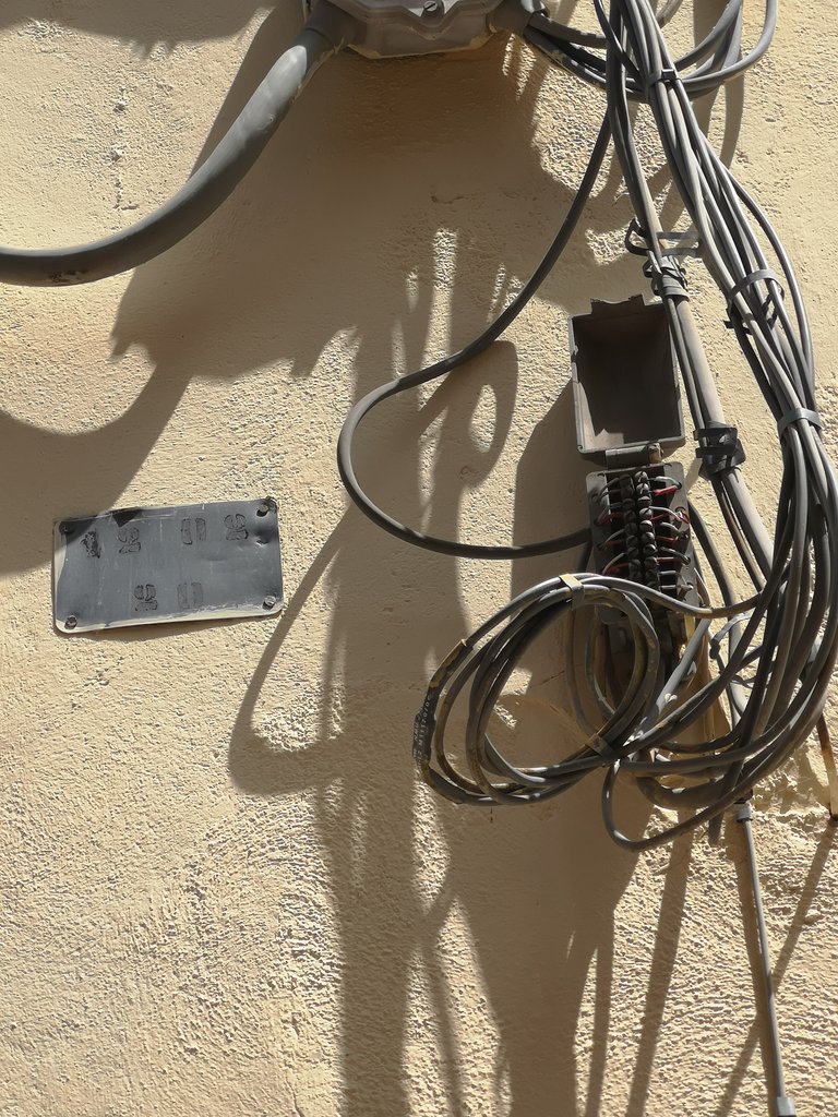

          antimo22 Qui sul forum credo ci siano delle interessanti guide su ogni cosa che ho menzionato e probabilmente anche più, comunque per farla breve una delle cose che più saltano all'occhio sono gli adesivi vicino alla chiostrina (se sai dov'è). Se vedi solo numeri senza pallini allora non sei in derivata, altrimenti il numero di pallini indica il numero di derivate e più sono peggio è.

                Questa è la situazione della chiostrina a cui sono collegato. Non riesco a vedere nessun pallino però.
                  Non dovrebbe essere cosi aperta. Di sicuro influisce molto sulla qualità della linea. Bisognerebbe pulire e deossidare i contatti e poi chiuderla per bene!
                  antimo22 non sei in derivata ma quella chiostrina aperta non mi piace per niente!
                  Ragazzi lo so ma purtroppo da queste parti (Caserta) c'è un menefreghismo e una nullafacenza assurda, lo stesso tecnico che è venuto per il mio sopralluogo ha visto la chiostrina aperta, ha detto che ovviamente andava chiusa ma poi non è andato al furgone a prendere una scala. Fatto sta che comunque io non usufruisco di linea fissa quindi non mi riguarda, quando verrà di nuovo il tecnico lo farò presente.

                      antimo22 Se fai FTTC quando arriva il tecnico digli di fare una bonifica della morsettiera (perlomeno della tua coppia).
                      E di abbassare quello sportello e tenerlo fermo con un po' di nastro, non mi sembra così impegnativo.
