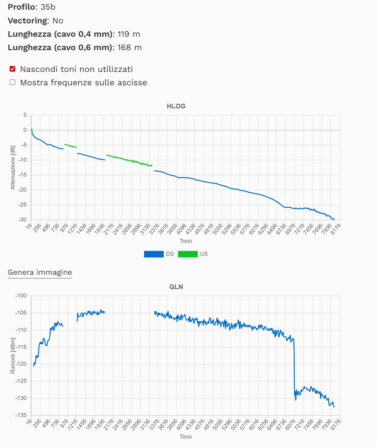

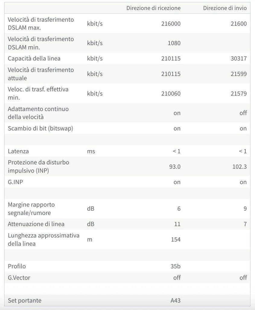

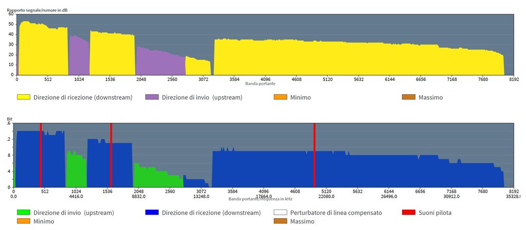

Esattamente ma il problema si presenta su qualsiasi dispositivo nello stesso momento, anche tramite Wi-Fi. L’unica cosa che vorrei escludere è un problema del modem, perché come detto la portante non viene mai persa ma al contrario come si può vedere rimane molto stabile. Errori nei log non ci sono ed escluderei problemi di cavi lan dato che avviene su tutti i dispositivi pure via Wi-Fi ed escluderei il cavo rj11 in quanto anche sostituendolo il problema non cambia. La presa a muro rj11 sembra anch’essa funzionante, considerando anche che se avesse problemi quella si dovrebbero vedere cadute di portante, almeno credo. Io sono rimasto con due ipotesi, problema del modem o problema PPPoE.
