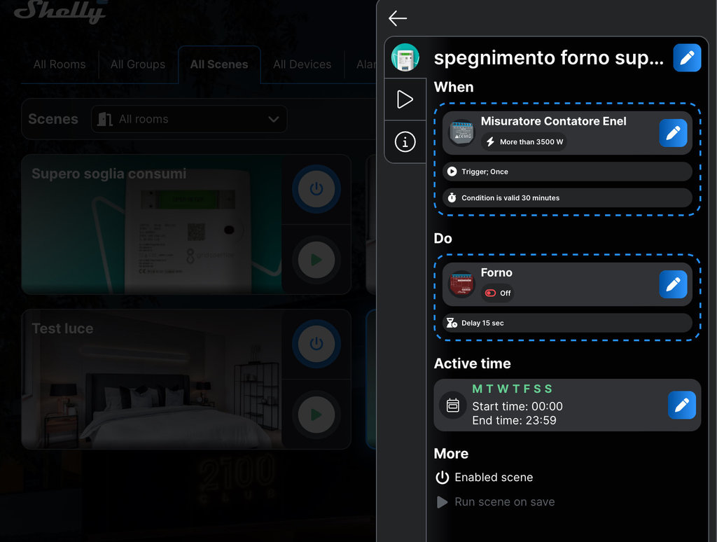

quali sono le migliori impostazioni per lo shelly em + pm per la gestione carichi nel caso di supero potenza?
vorrei, certamente, che staccasse per evitare il cmpleto blackout, ma con il margine che dovrebbe dare il contatore.

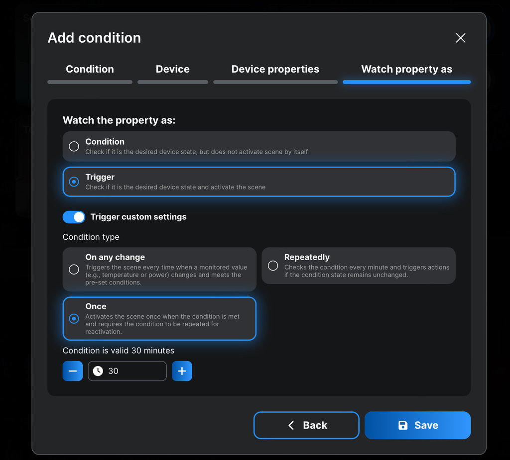

per il momento ho inserito trigger:once, supero potenza di 3500w, condizione valida per 30 minuti, e' corretta? potrei anche inserire 3900w per 150 minuti (stando un po' giu' dai 3990w per 180 minuti che, da quanto mi sembra di leggere, dovrebbe essere la soglia massima prima del disstacco) o non e' il caso?

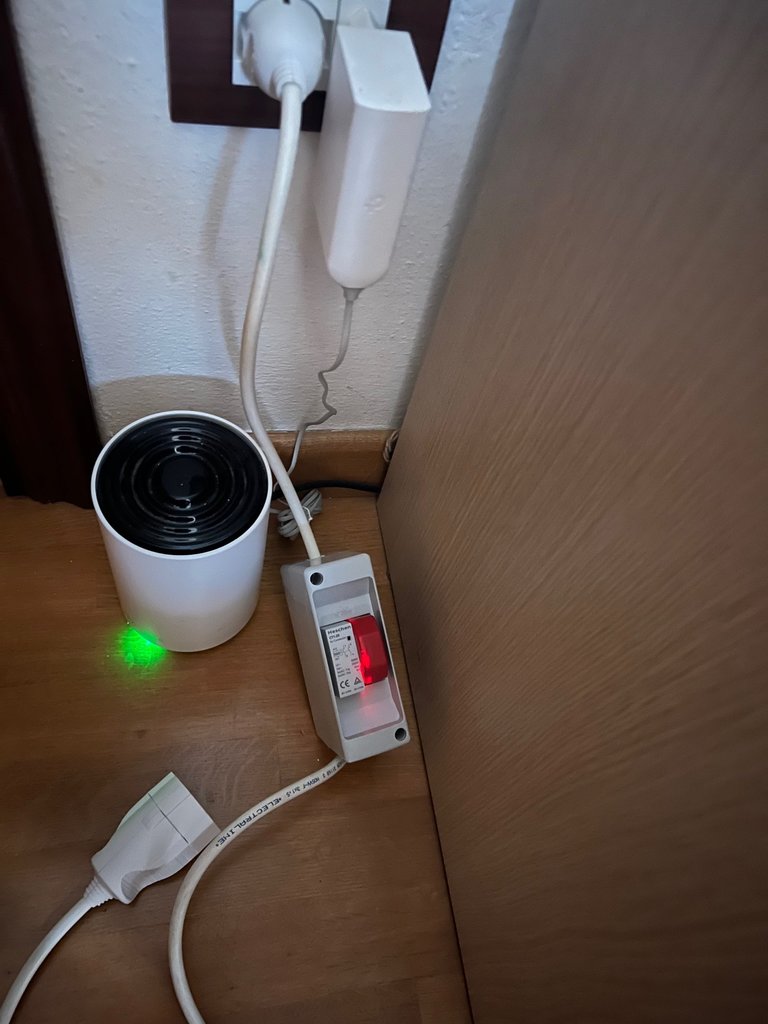

ho inserito il tutto su una specie di presa passante con shlly pm + contattore 25A montato su scatola din 2 posti da mettere dietro la presa del forno elettrico visto che mi sembrava il caso di evitare di usare solamente lo shelly costretto dentro una scatola da incasso per la gestione della corrente, inoltre non entravano i cavi da 2.5
