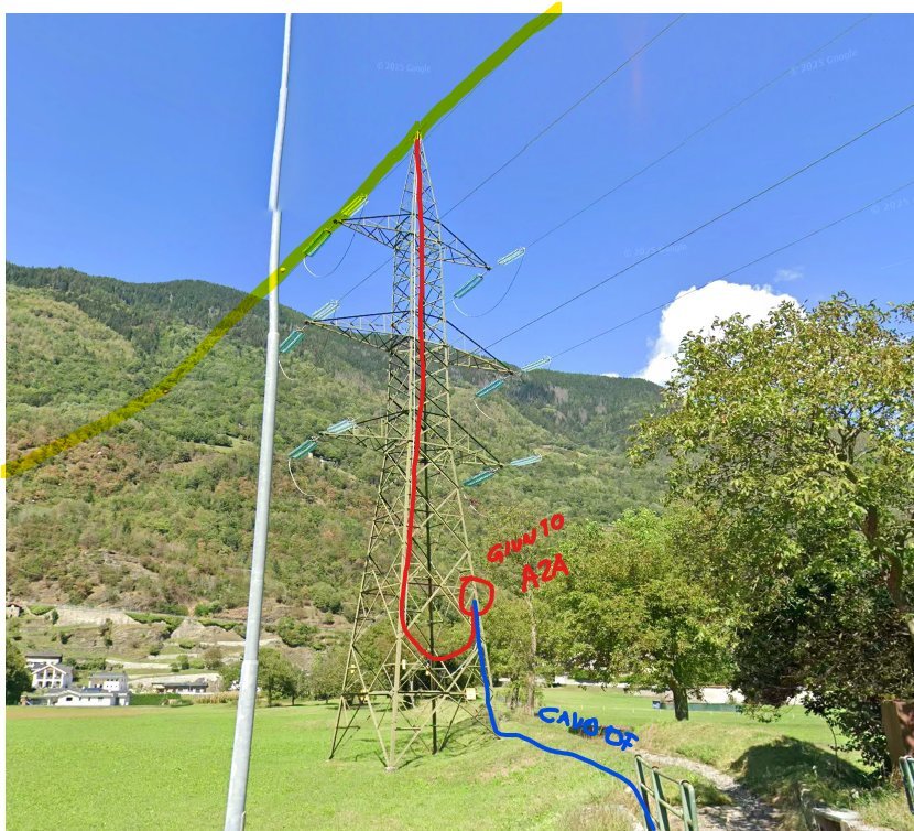

Abbagiub Toglimi una curiosità, spero che poi a Livigno venga richiuso l anello con altre fibre
Non sono previsti anelli sulla rete di trasporto per il C&D, come neanche per i POP standalone del Piano Italia 1 Giga OF. I cavi di dorsale sui tralicci sono di proprietà A2A/Terna, OF affitta semplicemente un numero di fibre variabile per propri scopi.
oppure se qualcuno tranciasse quella fibra a vista andrebbero down tutti i pcn che ci sono dopo?
Dovrebbero arrampicarsi sui tralicci per tranciare il cavo. In ogni caso si, in casi estremi se una dorsale viene messa fuori uso, tutti i PCN/POP in cascata vanno offline.
Per saperne di più sulle funi di guardia: https://www.youtube.com/shorts/fuFL2pB9zDQ
Questo è il cavo che da Edolo arriva alla centrale A2A di Grosio
