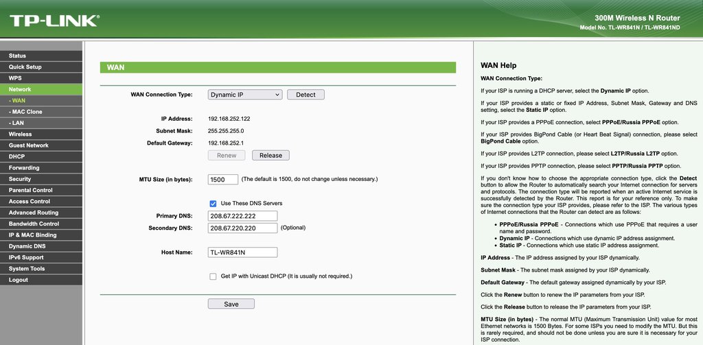

Ciao a tutti, ho preso una sim 5g da alpsim e un mc7010 come router esterno 5g, volevo utilizzare un vecchio tp link (tl-wr841n) che ho in casa per fare da ap.

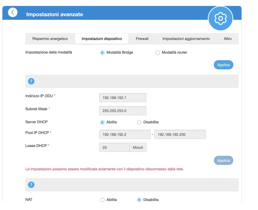

Ho configurato il router in modalità bridge e collegato il cavo sulla porta wan del tplink, solo che... non navigo :/

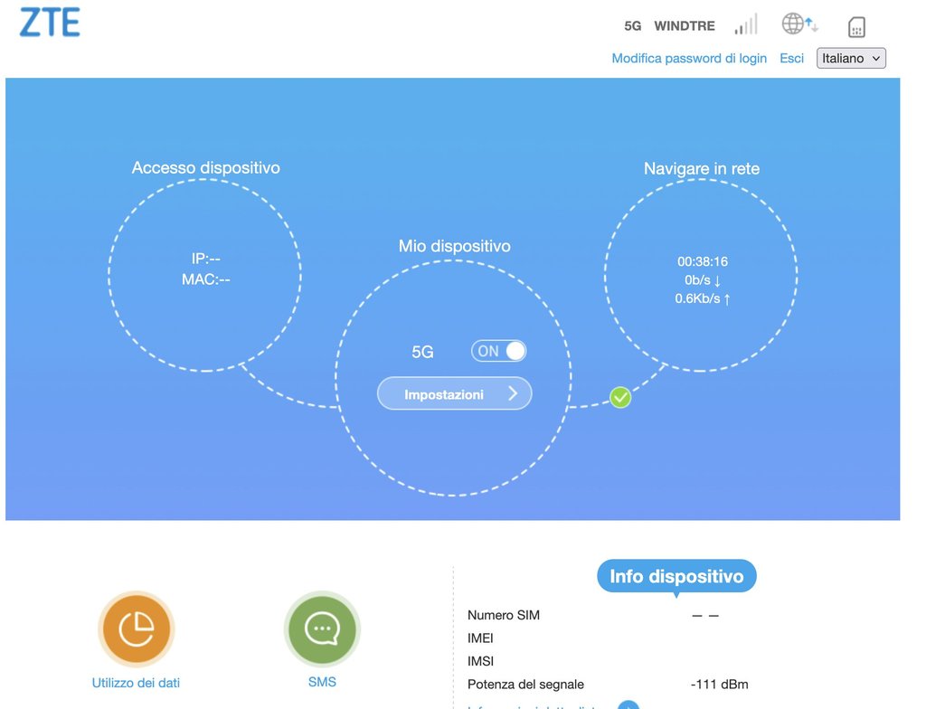

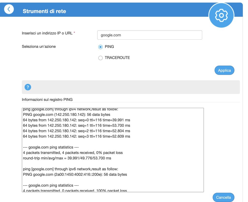

sul zte ho configurato l'apn e vedo che ottiene ip pubblico si connette e naviga, (in Altro c'è la possibilità di fare ping e traceroute e vedo che entrambi funzionano).
Vi metto qualche screen per far vedere le configurazioni, non mi torna l'ip che va a prendere il tplink però boh io non ci capisco molto. Quello che ho pensato è che magari il tplink non funziona correttamente (è vecchiotto) e quindi stavo pensando se prendere un ap nuovo, ma vorrei evitare di spendere soldi se quello che ho già funziona.
Il tag vlan sul zte è impostato sul 10, se servono altre info che non ho incluso chiedete senza problemi le carico il prima possibile, grazie mille a tutti
