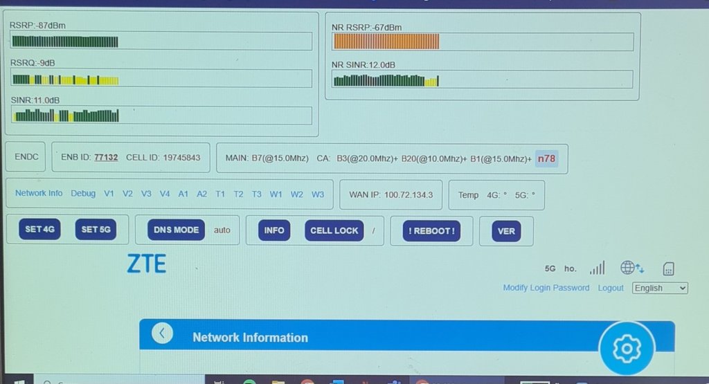

ho dovuto orientare meglio la cpe perchè ottenevo questo...

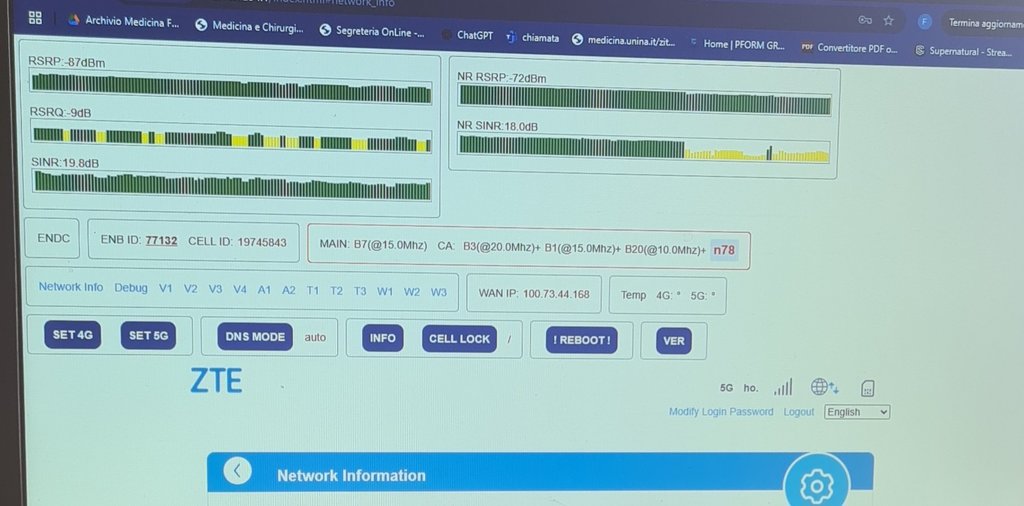

ho notato che obliqua, di lato a 35-45 gradi rispetto alla faccia anteriore puntata sulla BTS, la CPE va meglio, almeno in 5G... disposizione delle antenne?

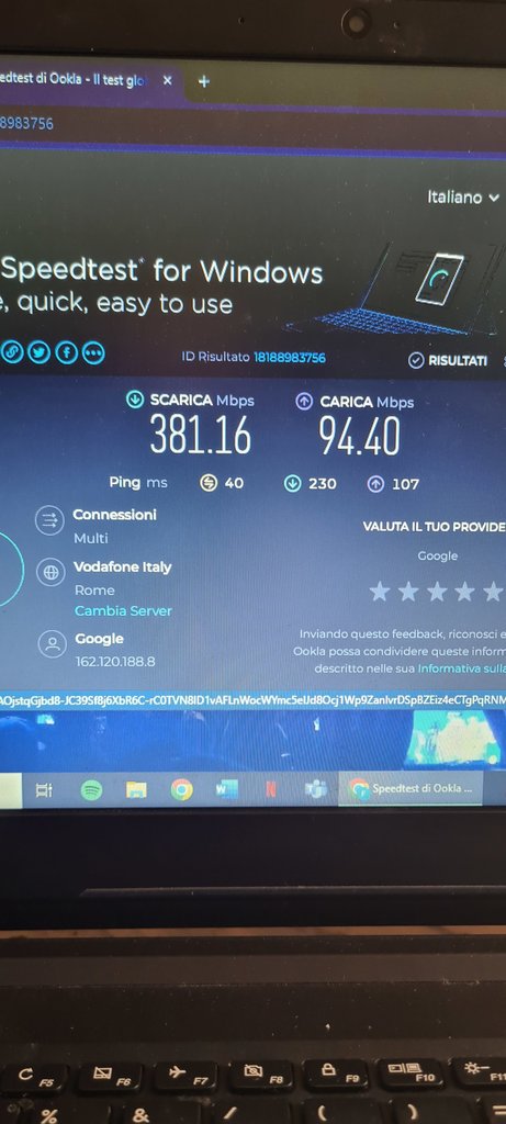

risultato dopo il riorientamento:
quindi molto soddisfatto! agganciato a Tore, non penso di poter ottenere di più, giusto?

che ne pensate? posso ancora ottenere qualcosa in più?
