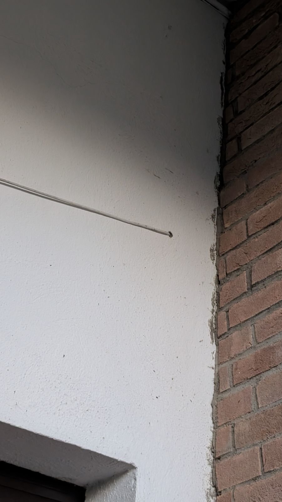

La linea in oggetto sarebbe la mia seconda linea FTTH: la prima, nella mia abitazione principale, è stata installata in maniera molto semplice, sfruttando la predisposizione per la vecchia linea in rame; l'abitazione presso cui dovrei attivare questa seconda linea, invece, potrebbe non rendere possibile applicare la stessa metodologia di installazione a causa, almeno a una prima occhiata da non esperto, del corrugato che ospita il cavo in rame, apparentemente troppo pieno per fare entrare un altro cavo. Questa è una foto al corrugato in casa da cui entra attualmente la linea in rame:

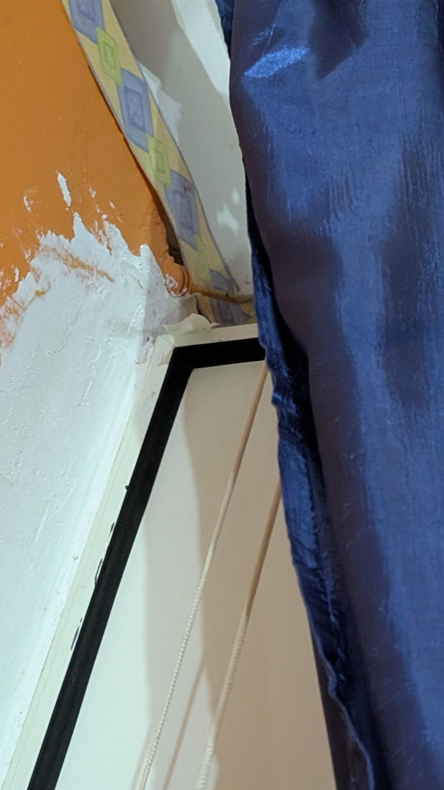

Proseguendo al ritroso, il cavo entra dalla facciata da questa foratura:

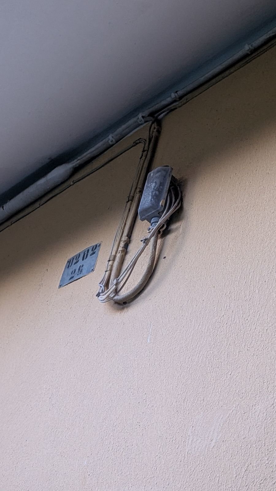

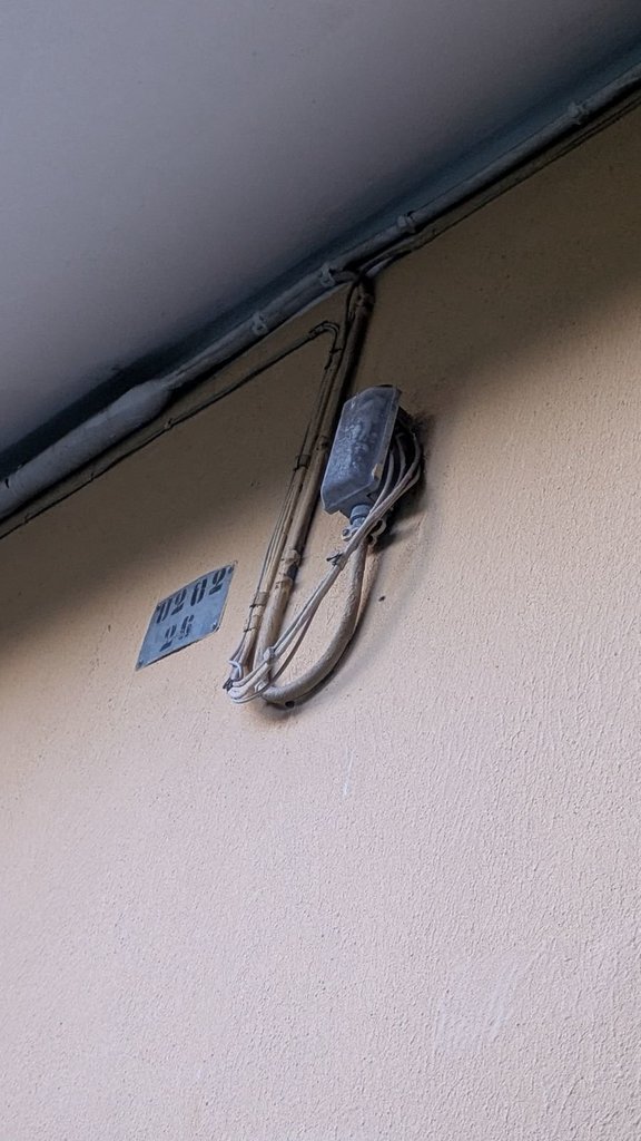

per "terminare" (almeno per quanto riguarda la facciata) in questa, che presumo sia la chiostrina Telecom:
