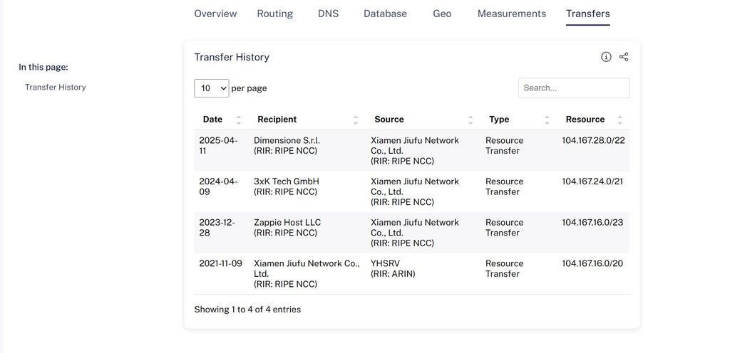

P.S: se fosse utile, il mio indirizzo IP attuale è 104.167.xxx.xxx
Se serve qualche altra info resto a disposizione.
