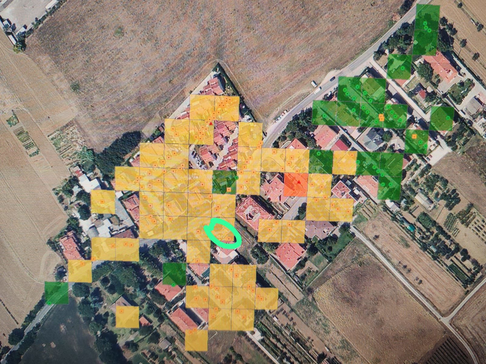

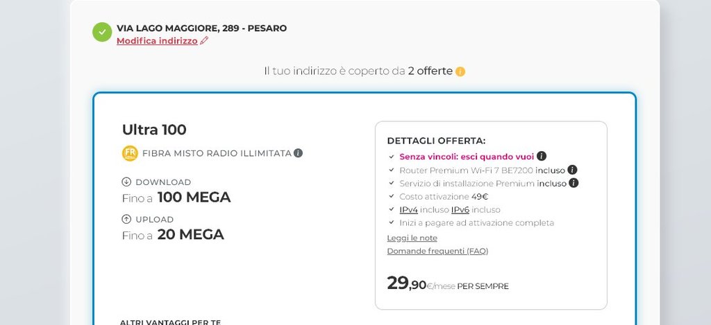

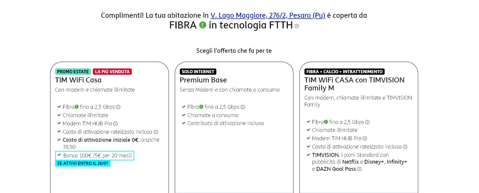

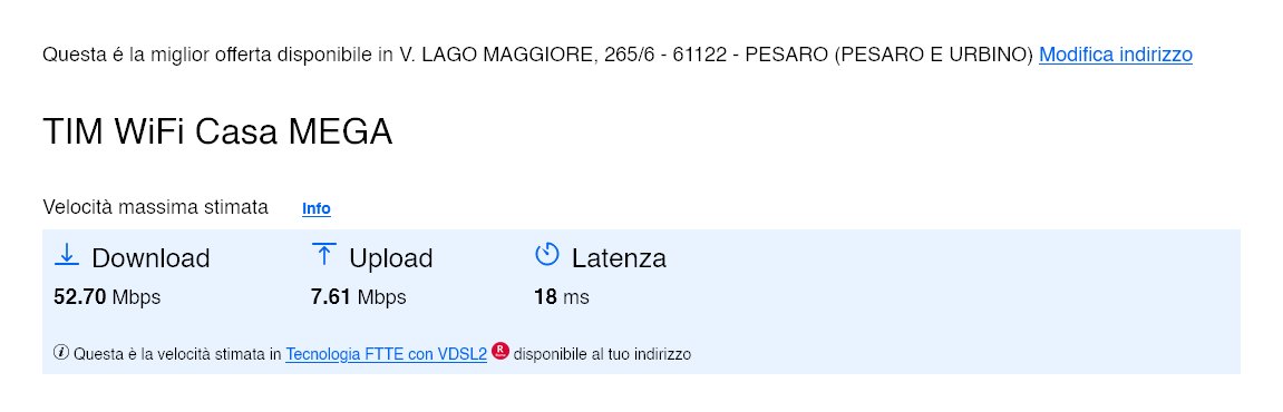

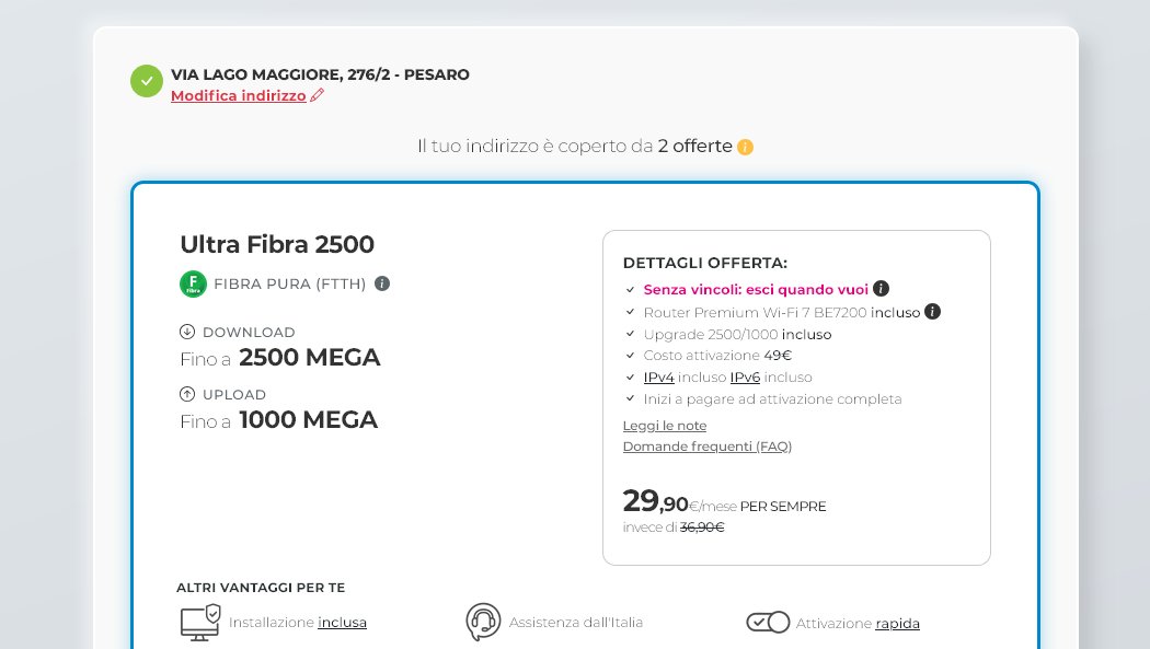

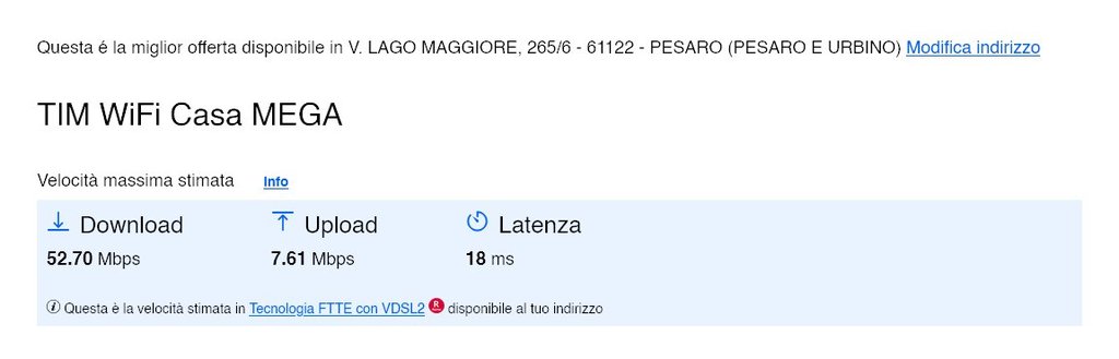

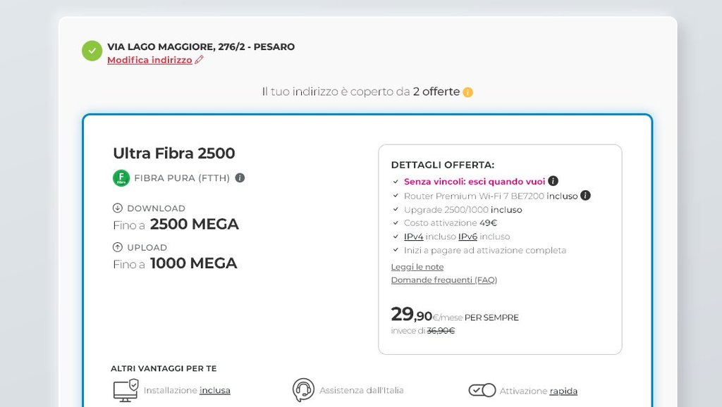

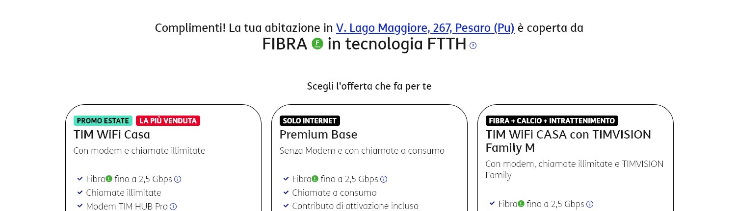

Non so che copertura tu veda ma di FTTH nemmeno una traccia, il civico 276 è coperto solo da FTTE 100M erogata dalla centrale PESAITAZ a circa 240metri.
Stessa identica cosa del civico 276 ma la centale dista circa 270/280 metri.
La centrale è questa: https://maps.app.goo.gl/hs64zVzkGQy4hDE86

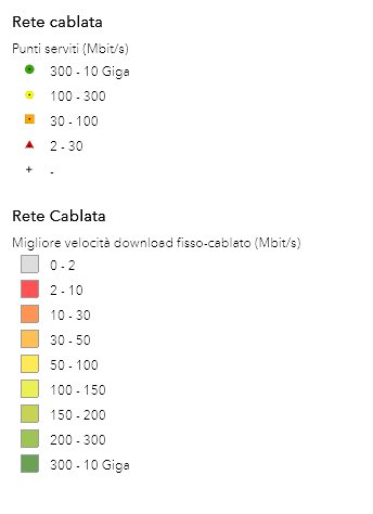

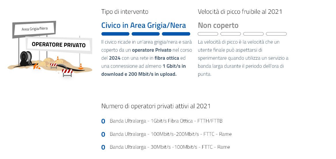

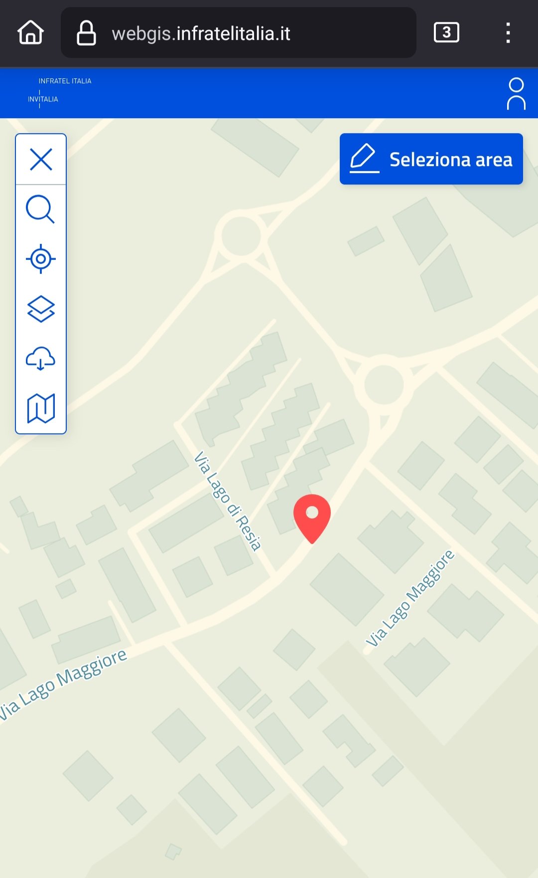

il sito BUL indica solo delle previsioni ed il fatto che il tuo civico rientra sotto investimento privato, quindi quando un operatore (Fibercop probabilmente) deciderà di coprirlo allora verrà coperto;
la BroadBand Map di AgCom è totalmente inutile e non rispecchia la realtà.
In definitiva devi controllare se c'è il PTE seguendo il tuo cavo telefonico per trovare la chiostrina rame.
