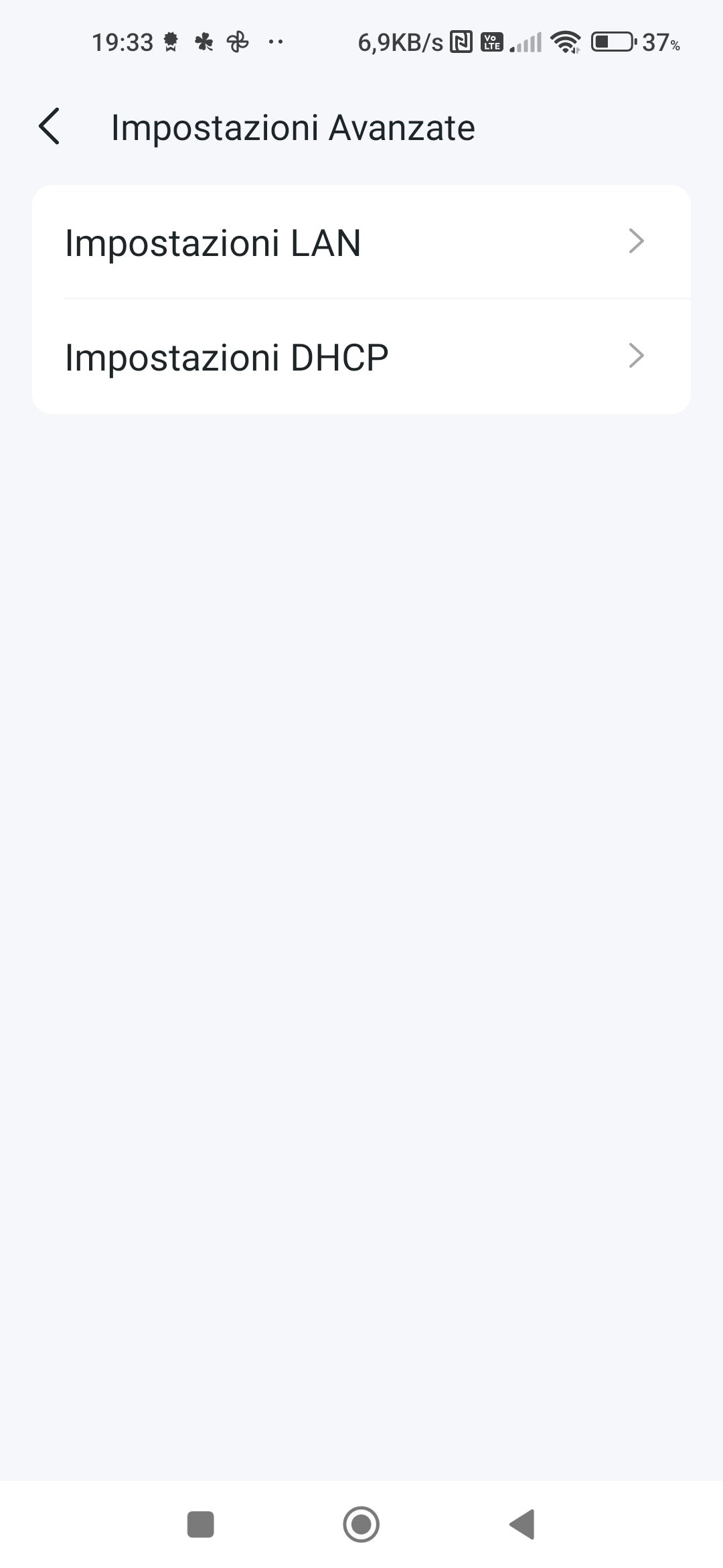

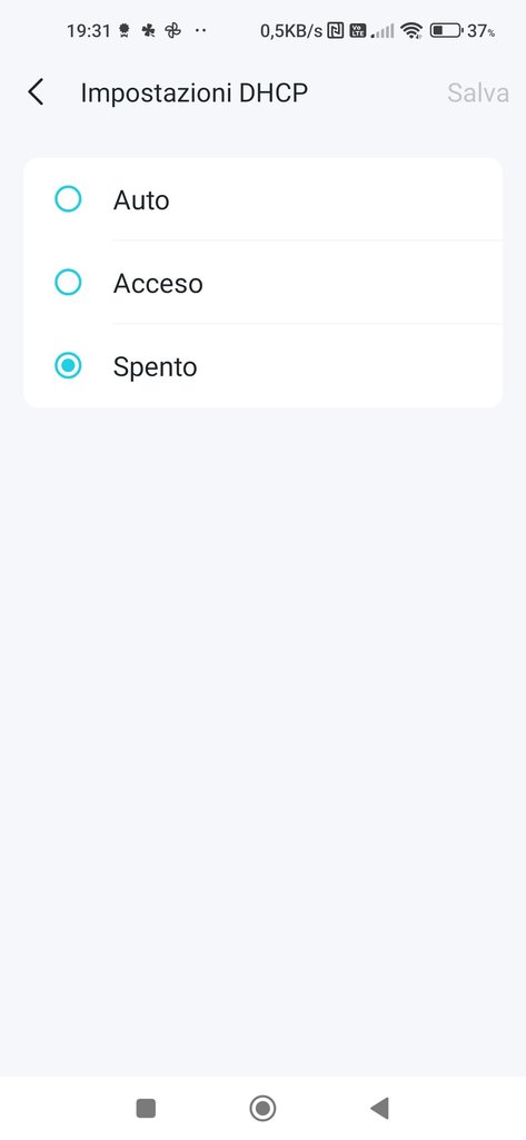

L’extender viene configurato, da istruzioni, come extender wifi in prossimità del router, poi da menu su app tplink si converte in access point. A quel punto la linea sparisce e risulta non connesso ad internet.
Entrando da browser nel menu del router ax3 non vedo nella lista delle connessioni cablate il mio extender tplink, come se non fosse connesso con il cavo (che funziona, l’ho testato).
