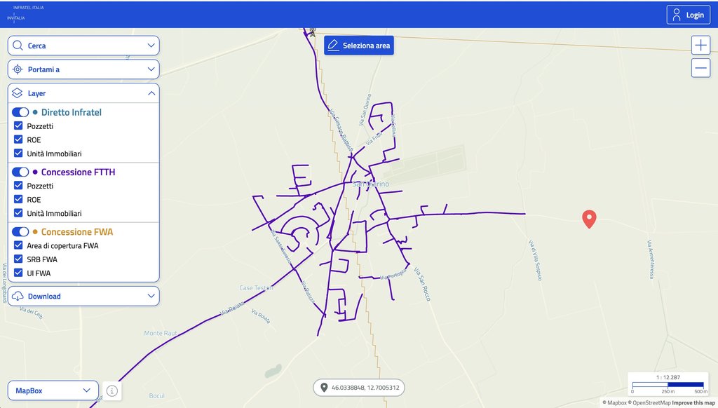

Come si vede dall'immagine, la fibra arriva a non più di 500m da casa mia, il problema è che la cabina è nella piazza del paese (più o meno, da quello che mi hanno detto) che dista 2.3km. A casa mia arriva solo il misto rame e il tecnico mi ha sconsigliato vivamente di attivare la linea perchè con 2.3km di rame avrei avuto solo che problemi.
Ho un pò di domande a riguardo:
- Non possono collegarsi alla fibra che arriva a 500m da casa e fare solo gli ultimi 500m con il rame?
- Non c'è la possibilità di fare richiesta per un armadio (scusate se sono poco tecnico) all'estremità del punto in cui arriva la fibra? Ci sono altri 4 nuclei abitativi nella zona che potrebbero essere facilmente collegati.
