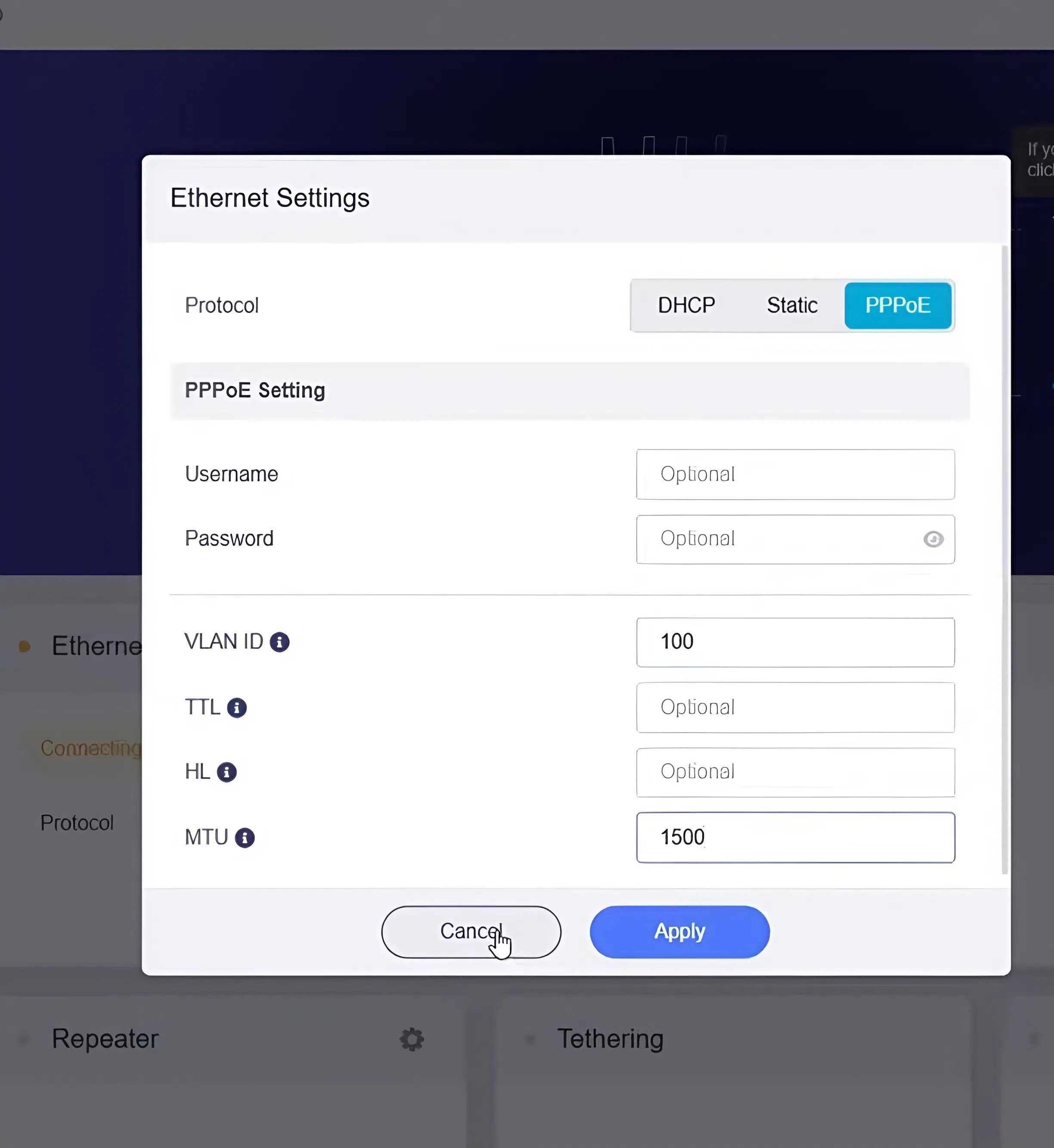

giuseppe_10 Salve ragazzi, volevo chiedervi un consiglio, domani mi arriva il nuovo router GL-MT6000(Flint 2), su qualche video di YouTube ho già visto varie recensioni e sono ottime, a riguardo volevo chiedervi una cosa, ho letto che c'è un parametro che va impostato, sotto la scheda pppoE il parametro MTU alcuni lo lasciano 1500, alcuni 1492, come va impostato correttamente? Ho la fibra ftth pianeta fibra 2500/1000
Lorenzo1635 giuseppe_10 In teoria potresti fare pure 1508 ma poi Aruba ti fà clamping. Tieni 1500 (Sempre se quelli di Flint non abbiano fatto casino tra MTU e MRU ma dubito)
Bast giuseppe_10 come va impostato correttamente? Ho la fibra ftth pianeta fibra Che autentica in PPPoE, quindi il valore standard sarebbe 1492
Lorenzo1635 Bast Che autentica in PPPoE, quindi il valore standard sarebbe 1492 Sicuro che quello non sia l'upper layer?
slackyster il flint 2 non ha problemi di MTU e MRU, è su base openWRT riesce ad adattarsi benissimo da solo. MTU è un valore di trasmissione MASSIMA non specifica. Significa che il modem farà passare fino a 1500 e poi spezza e il provider ti clampa se imposti un MTU troppo alto. Vediamo di farla più semplice. Tu imposti 1500, se il provider ti spara i pacchetti a 1492 funzionerà perfettamente perchè è minore del valore impostato. Suggerimento : lascia 1500 e non preoccuparti. PPPoE tronca a 1492 di default. Per chi vuole approfondire : https://www.cisco.com/c/it_it/support/docs/ip/transmission-control-protocol-tcp/200932-Ethernet-MTU-and-TCP-MSS-Adjustment-Conc.pdf https://tecnobits.com/it/mtu-sul-router-cos%27%C3%A8-e-quale-valore-impostare/
giuseppe_10 slackyster questa spiegazione mi è piaciuta, perfetto oggi quando mi arriverà il router lascerò 1500 su MTU, grazie veramente
Bast slackyster Tu imposti 1500, se il provider ti spara i pacchetti a 1492 funzionerà perfettamente Ma se i pacchetti a 1500 li spara la nic/router, allora molto probabilmente verranno frammentati. Comunque sia, questo tipo di domande secondo me appartiene alla categoria "prova un po' da te e avrai la risposta" Semmai mi aspetterei una domanda del tipo "come faccio a capire quale valore sia meglio impostare in mtu/mru?", e in questo caso Google potrebbe rispondere davvero molto velocemente 😉
