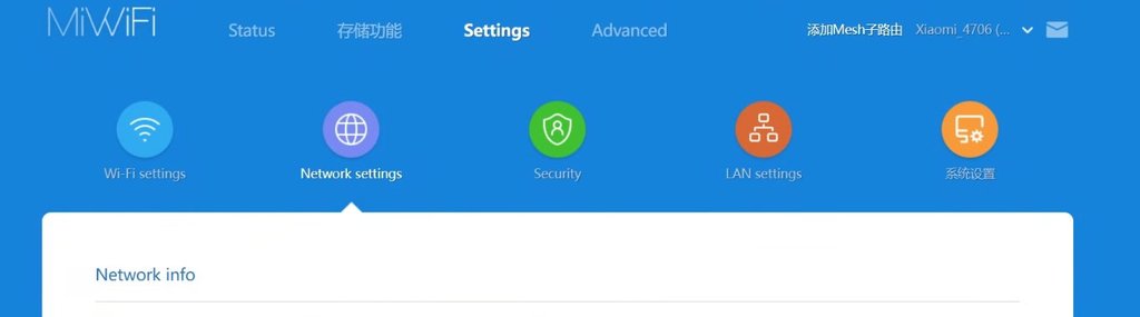

Per prima cosa dovrete fare il setup della connessione PPPOE escludendo il vlan id.
Terzo tasto in alto e poi nel sotto menu dovete andare sul secondo tab:
Successivamente dove scorrere un pochettino e troverete il tipo di connessione da impostare che di base è settato su dhcp invece che su pppoe, ovviamente modificatelo inserendo il vostro username e password (nello screen di seguito io ho scelto anche di modificare il dns del router, se volete farlo anche voi questo è il momento migliore, dopo potrebbe creare problemi).
Una volta fatto ciò cliccate sul tasto blu in basso alla schermata per confermare le modifiche.

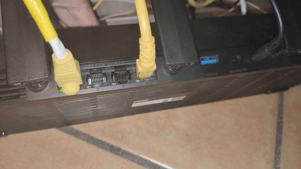

Piccola nota, io ho dato per scontato che il vlan id da usare sia l'835 e che abbiate collegato il cavo lan che arriva dall'ont sulla porta numero 1 (eth0) del router (quella più a sinistra) se non fosse così dovete modificare questi parametri in base alla vostra configurazione, le porte lan sono numerate da 1 a 4 e corrispondono ad eth0-eth3, lascio una piccola foto delle porte numerate:
Ci potrebbe essere anche altro che dovrebbe essere cambiato nei comandi se non avete collegato il cavo dell'ont sulla porta 1, consiglio spassionato, collegatelo alla porta 1 se non siete tanto pratici.
