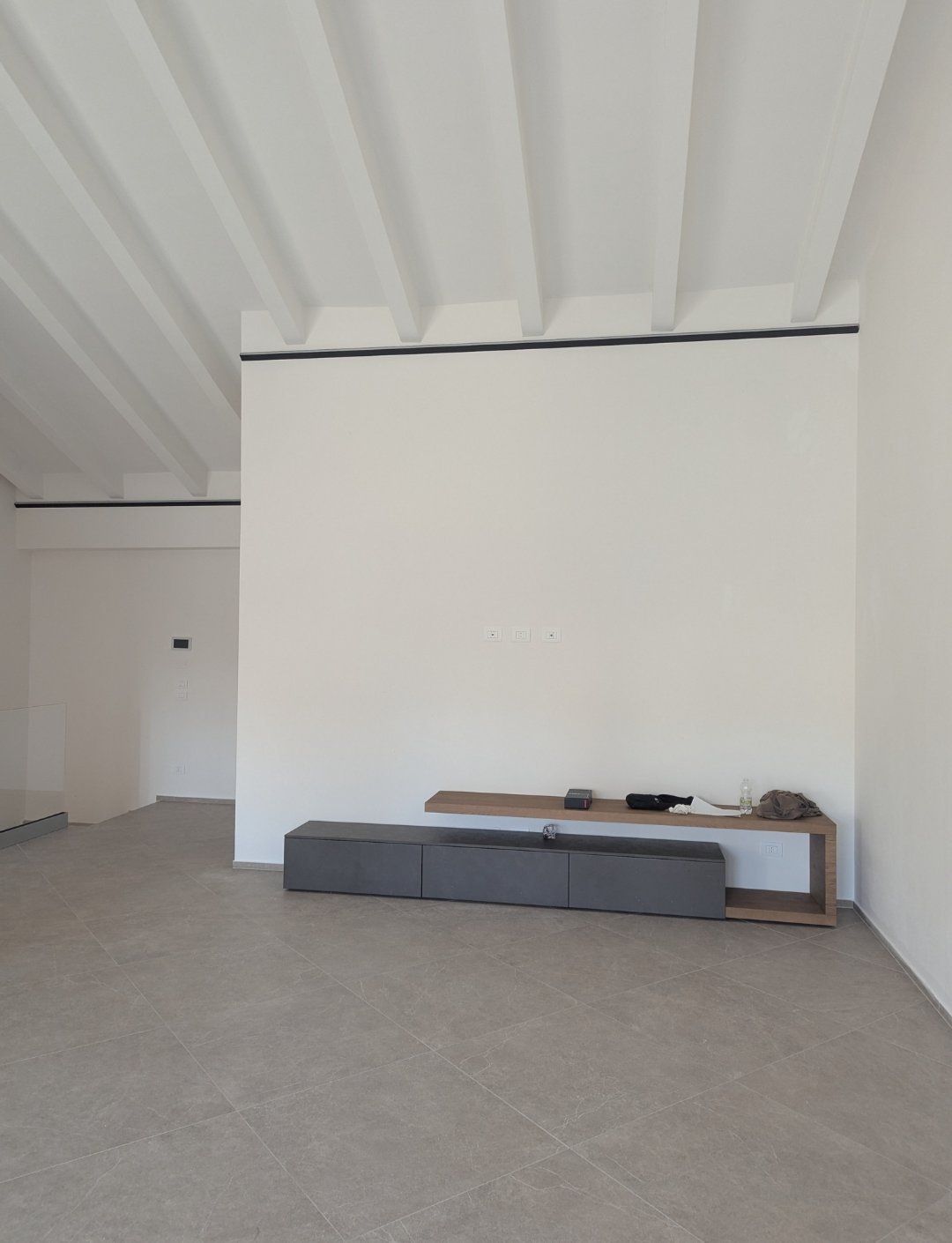

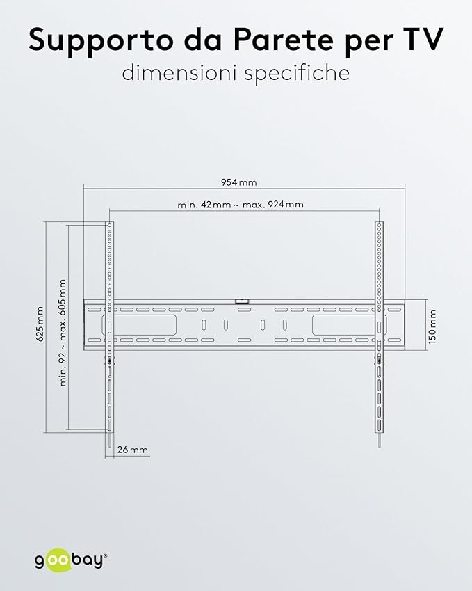

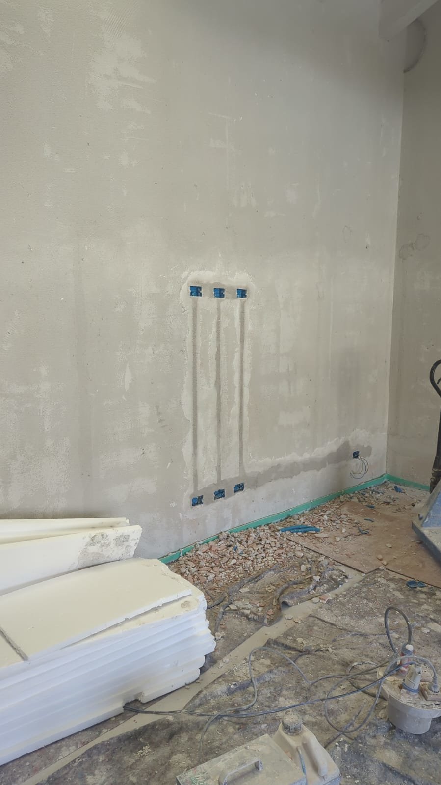

nitiz92 8 Duopower del 10 portano, da scheda tecnica e con le relative riduzioni di sicurezza, oltre il doppio di quel peso sui forati, vai tranquillo.
Conta più l’installazione che altro in ogni caso, quando fori entra con punta nuova di marca e di qualità, senza percussione. Ci metterai qualche secondo in più, ma sarai certo di avere un foro delle dimensioni corrette in ogni suo punto.
Se poi vuoi andare sul sicuro chiaramente gli ancoranti chimici sono perfetti
