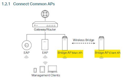

Buon giorno a tutti, avrei intenzione di prendere 1/2 EAP 225-Outdoor per creare una rete wifi dove collegarci 5 telecamere per sorveglianza.
Il primo degli AP lo collegherei in ethernet alla lan e l'altro in wifi.
La mia domanda è se è possibile configurare il primo AP in una sottorete tipo 192.168.x.1 per isolare le video camere dalla lan. In questo caso sarebbe comunque garantita l'accessibilità alle cam dall'esterno tramite app Reolink?

      clachi Il primo degli AP lo collegherei in ethernet alla lan e l'altro in wifi.
      Sicuro che si possa? Di solito gli eap sono collegati solo con cavo ethernet e basta.
      • clachi ha risposto a questo messaggio
        • Autore
        LSan83 Si, questo ha la porta ethernet ma si può collegare anche solo wifi.
